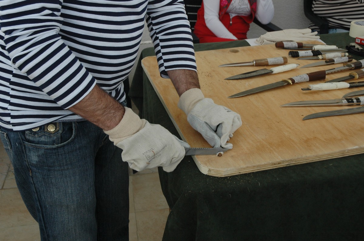

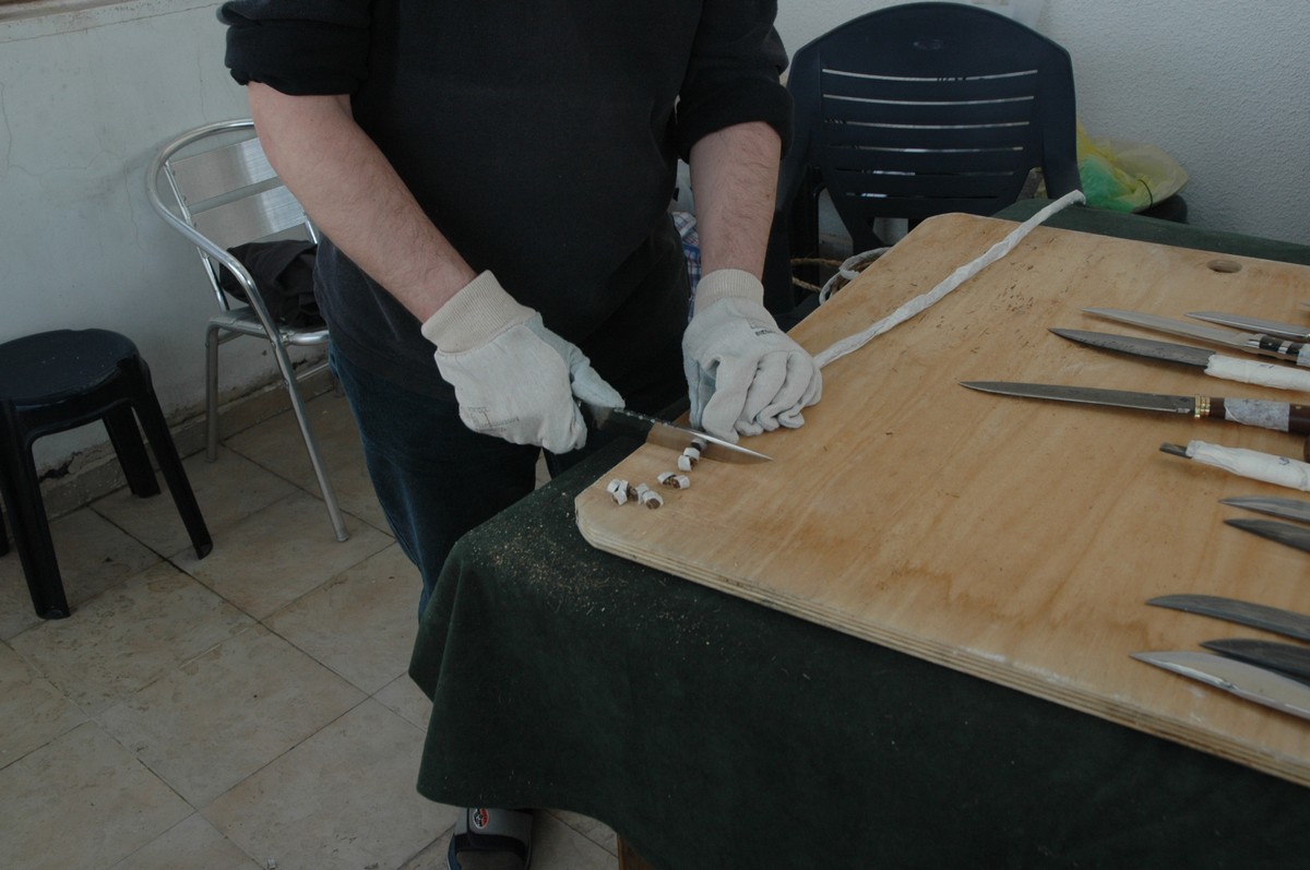

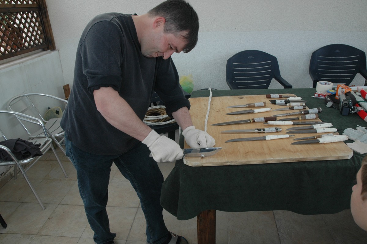

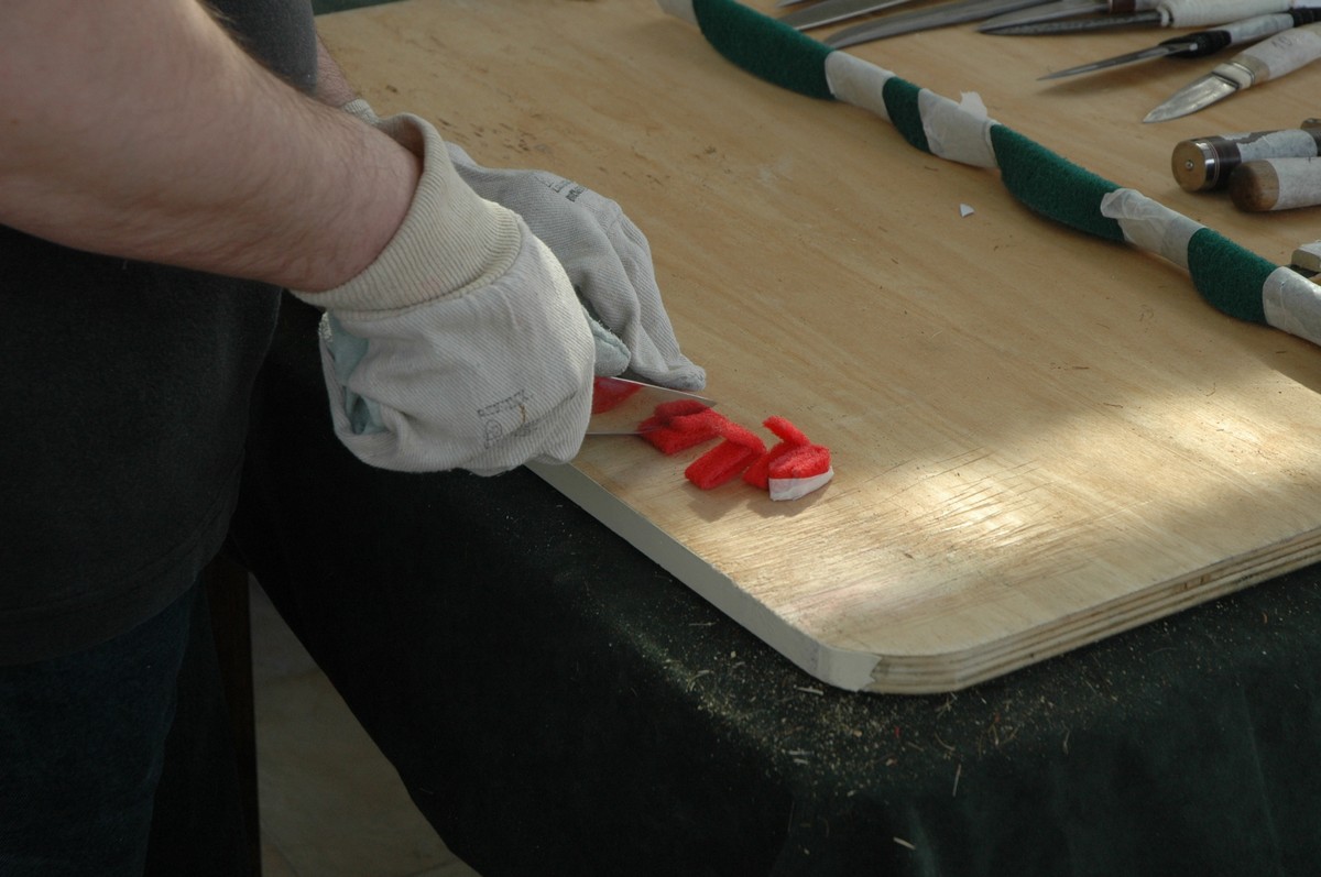

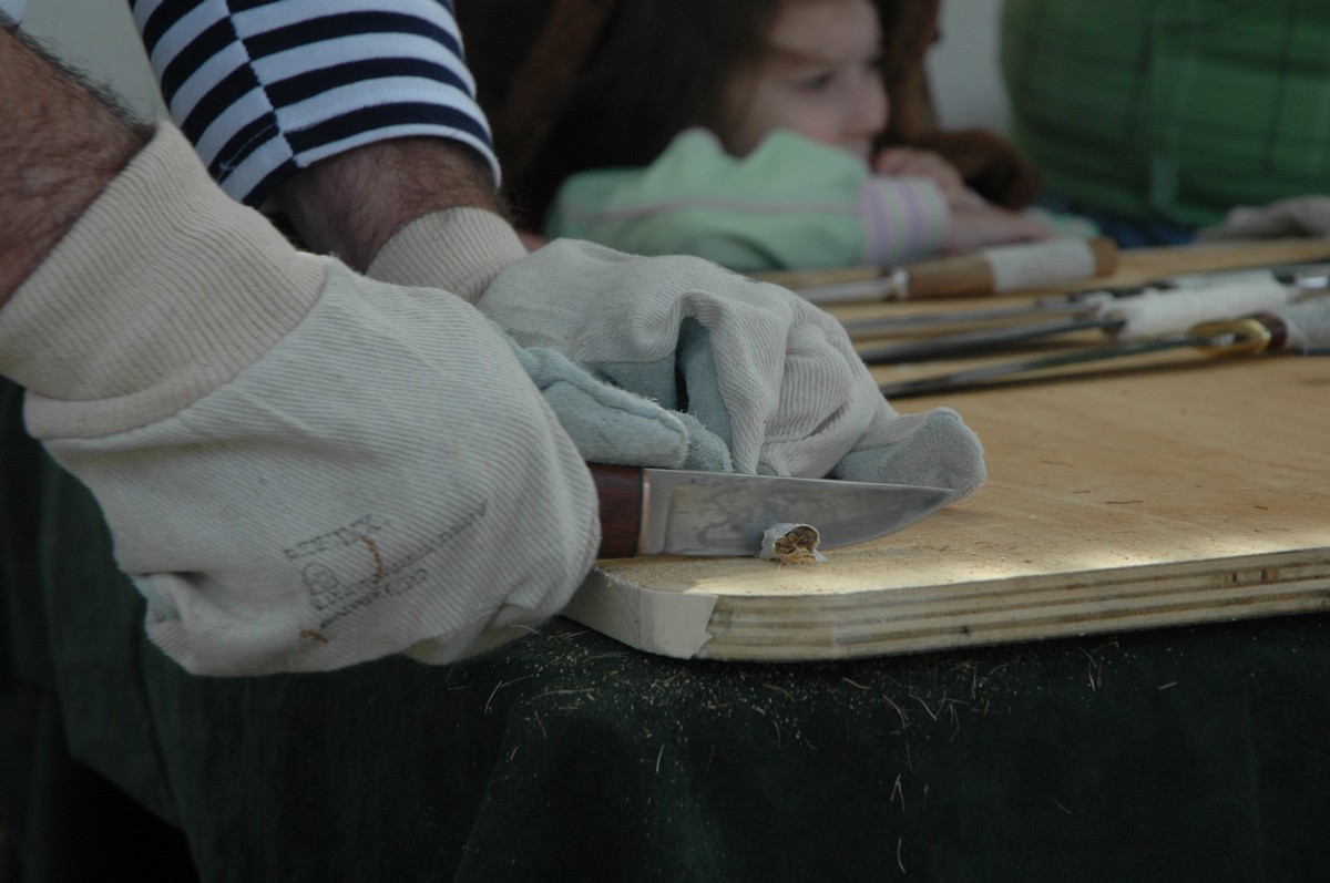

Для начала было решено не ограничиваться какой-то одной длиной клинка, поэтому и ножи были разной длины и конфигурации: от небольших шейников до серьезных длинномерных клинков. Правда, нагрузки на все ножи предполагались одинаковые, всего лишь разнилась сила прилагаемых усилий.

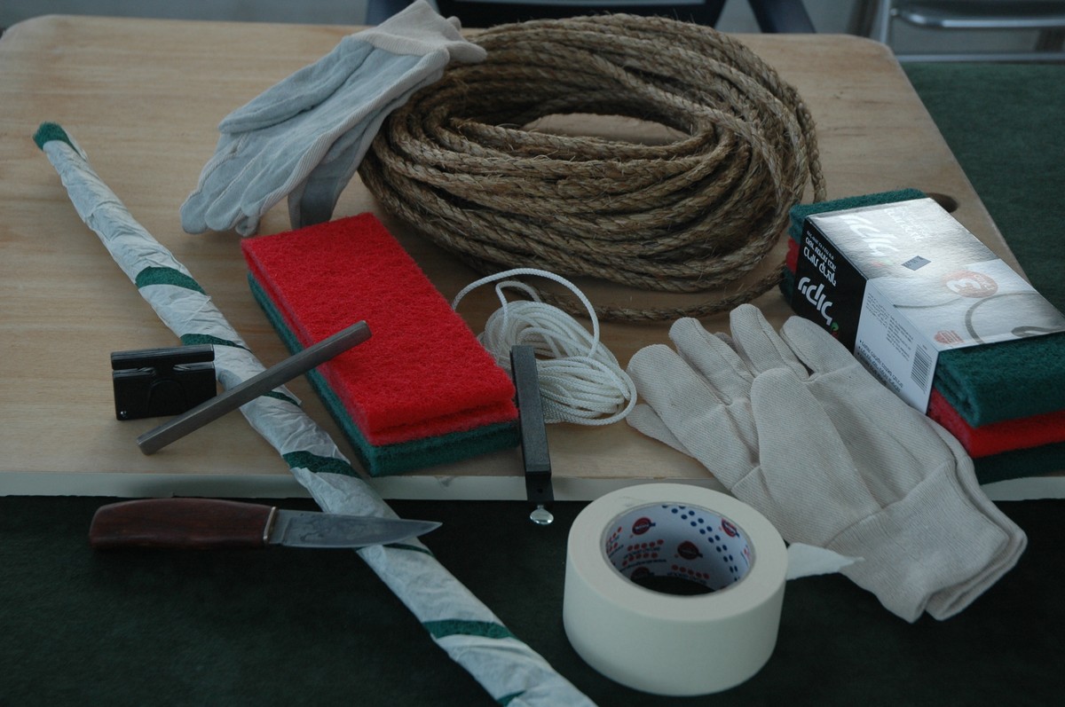

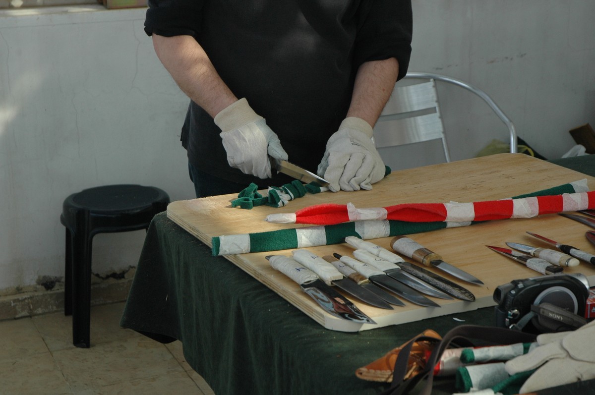

Для тестирования был закуплен материал, который мы посчитали вполне пригодным для первого раза. Для реза взяли пеньковый канат и абразивный скотч-брайт, а для строгания и рубки были привезены специально заготовленные для этого деревянные плашки. Ну, и, все остальное, что нужно для этого дела: перчатки, бумажный скотч. А так же терпение ))

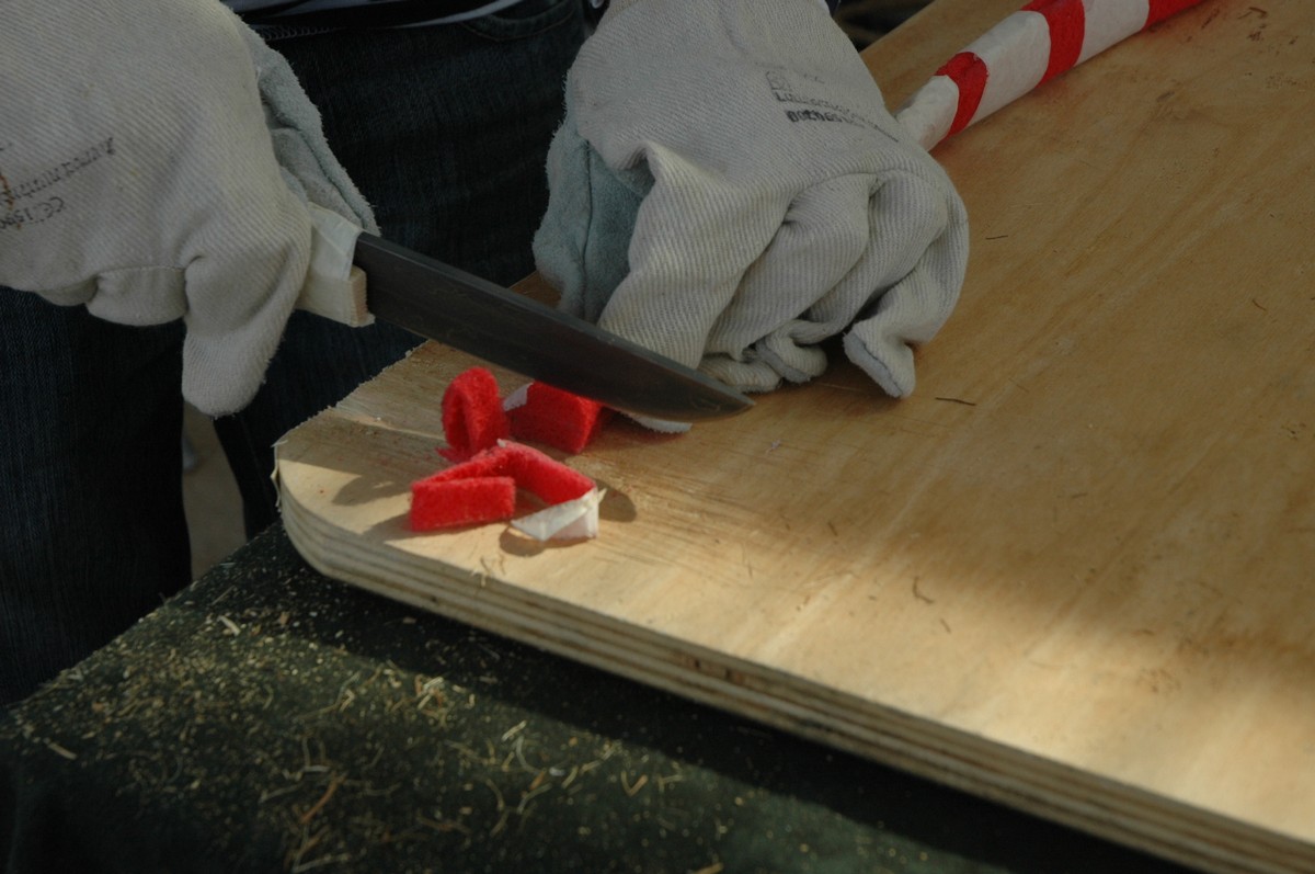

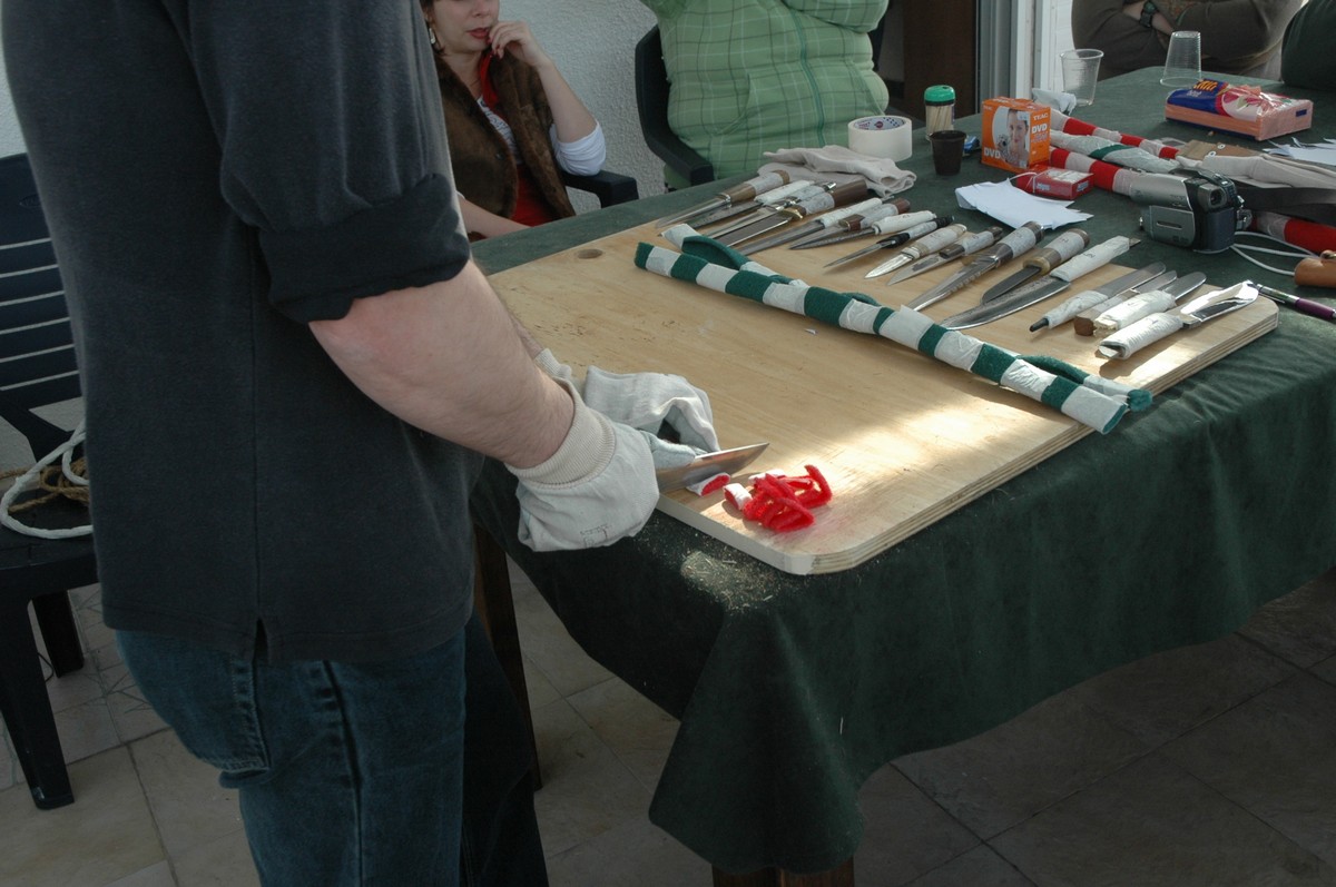

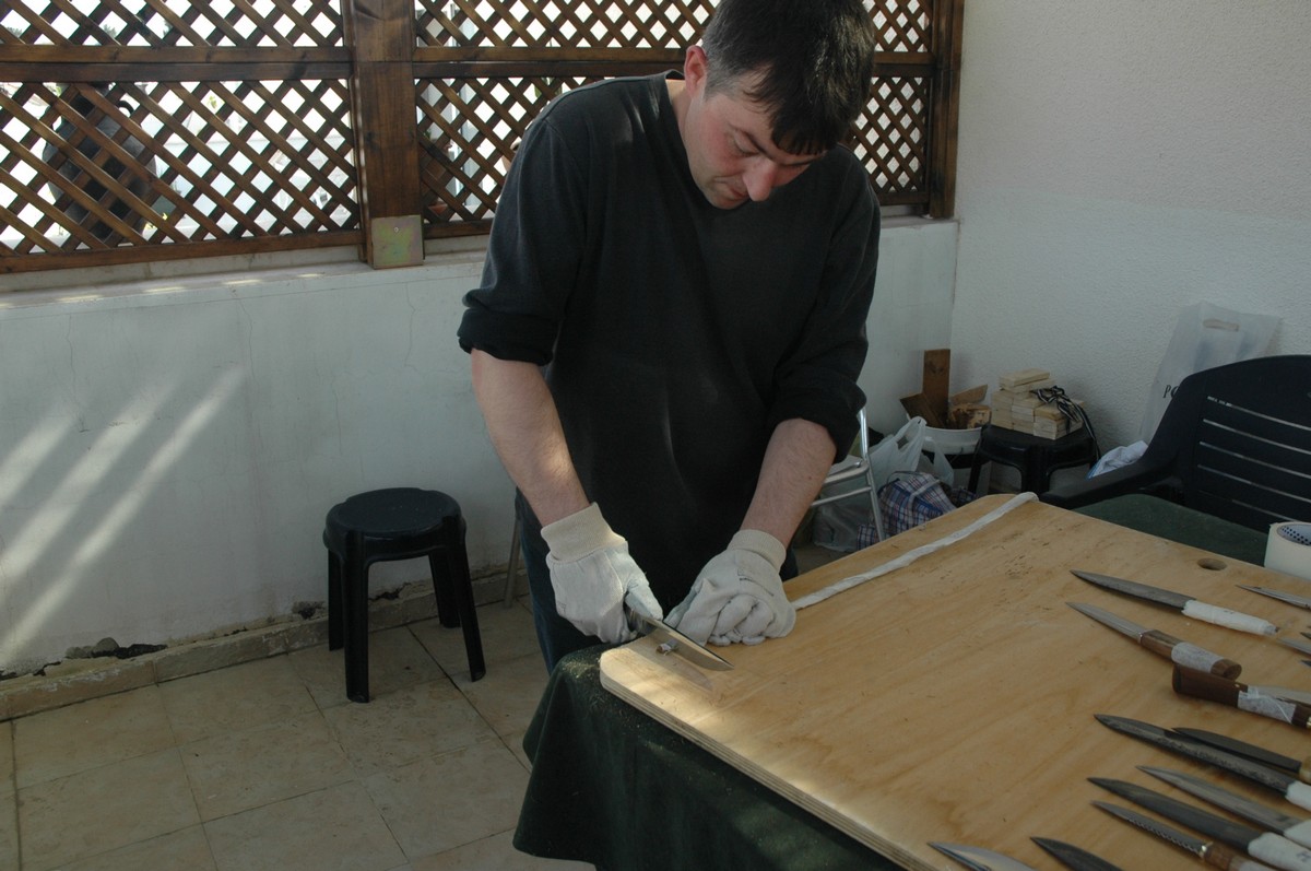

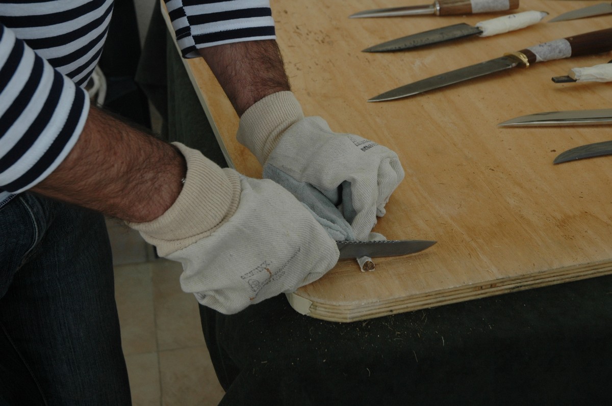

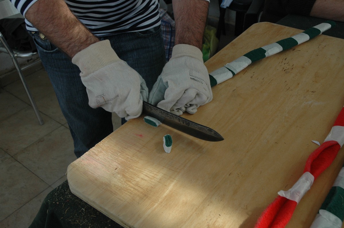

Было решено не делать подходы в несколько этапов по резке, а взяли более упрощенный вариант: резать, пока не сядет режущая кромка. Потолок количества резов установили на цифру 100, предложенных для каната, На абразивный скотч-брайт, призванный заменить более мягкий войлок, тоже была установлена планка в 100 резов.
(Для справки: абразивный материал Scotch Brite™ состоит из синтетических волокон, образующих гибкое трехмерное нетканое полотно, по всему объему которого равномерно распределены абразивные зерна. Строение материала Scotch Brite™ обеспечивает постоянное появление новых абразивных зерен на рабочей поверхности, что гарантирует высокое качество и воспроизводимый результат обработки. Открытая структура предотвращает засаливание абразива, продлевая срок его службы, и обеспечивает свободную циркуляцию охлаждающего воздуха, что снижает риск деформации обрабатываемой поверхности.)

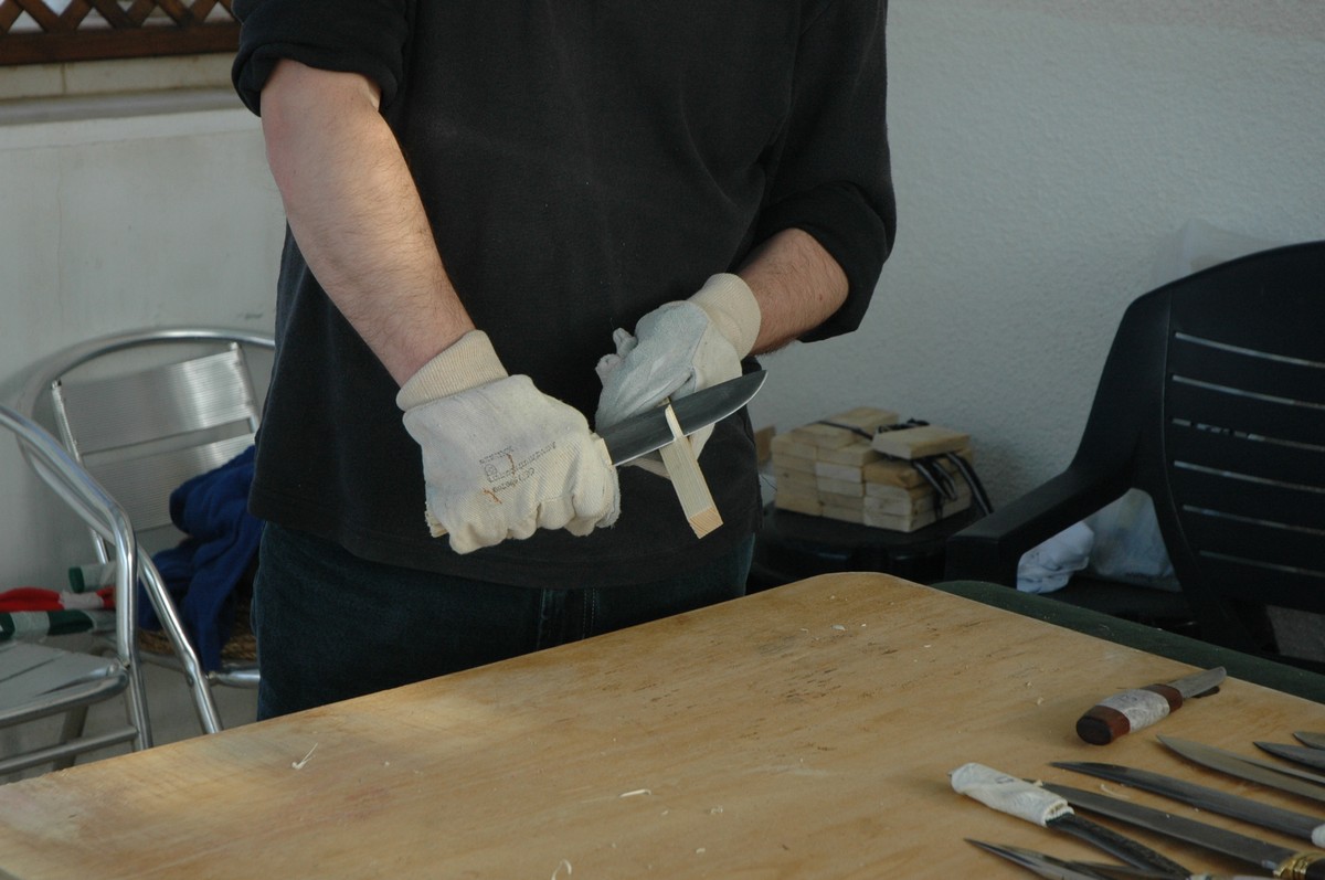

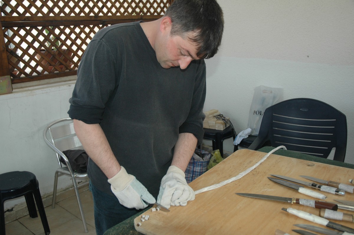

С заточкой и проверкой клинков было решено следующим способом: решили не менять первоначальный угол заточки, а лишь подправлять, как есть, после того, как нож сядет, опять таки не меняя угол. Чтобы лишний раз посмотреть, как режут разные углы…

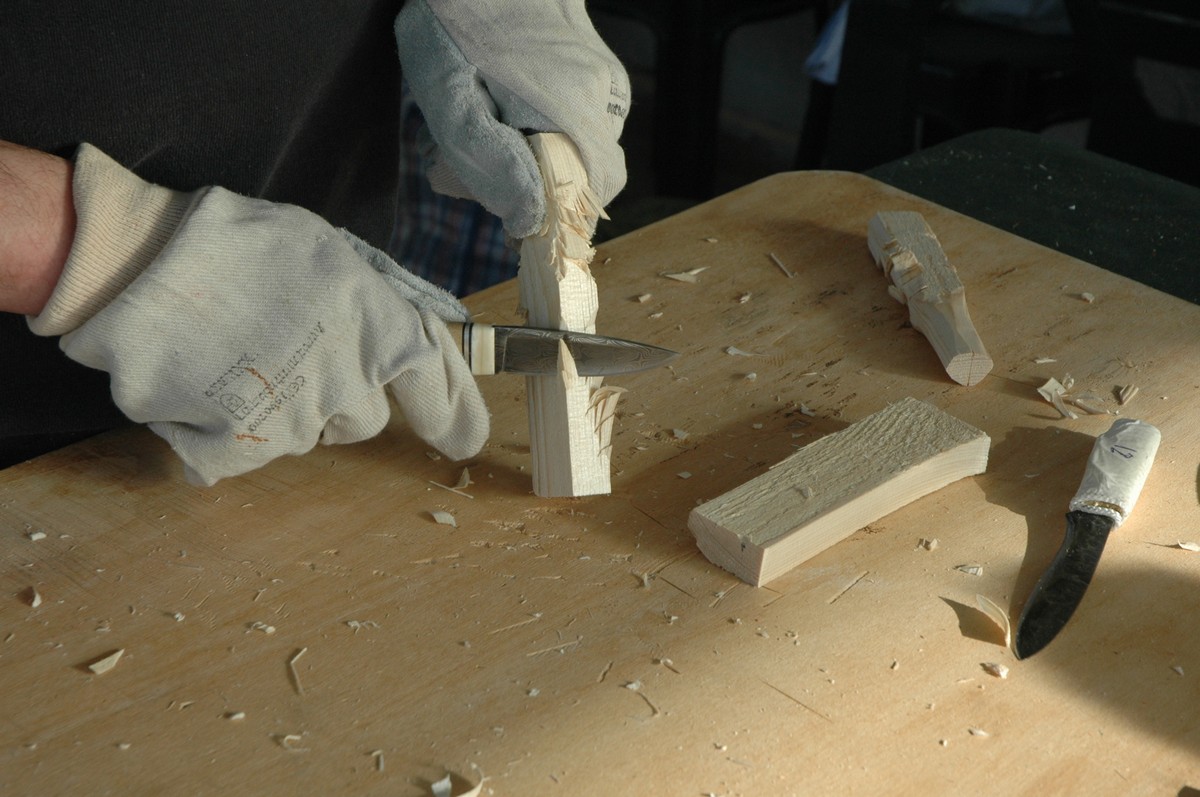

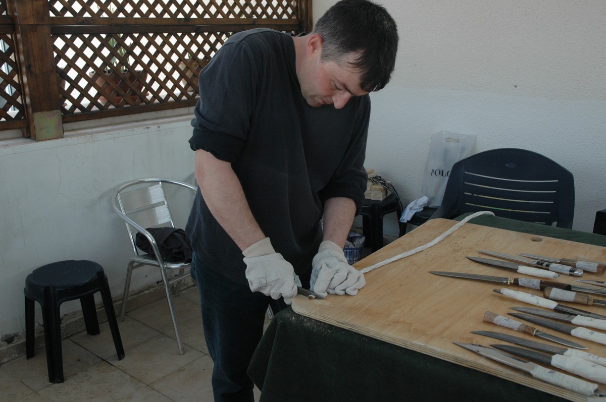

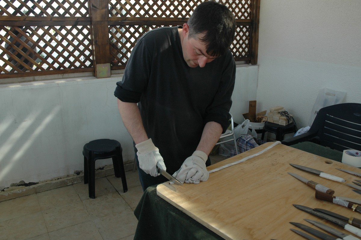

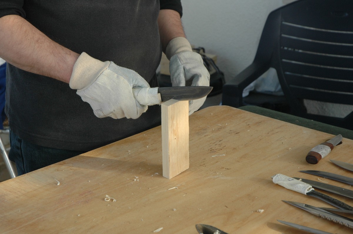

Оценку остроты было решено проверять на обычном листе формата А4. И проверка проходила после и перед каждым из тестов. Затачивали, проверяли, и вперед, тестировать клинки…

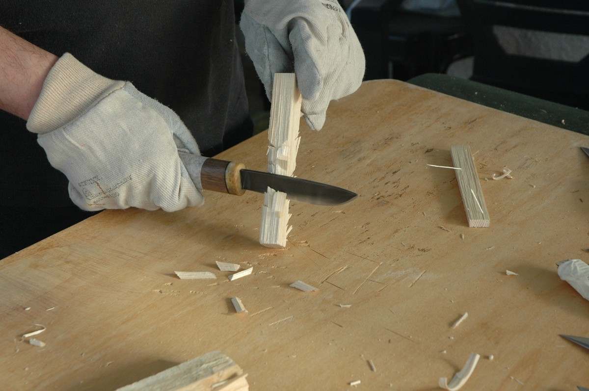

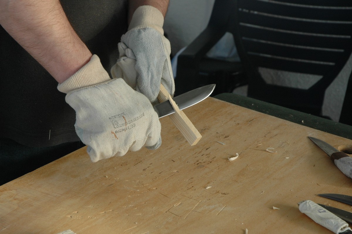

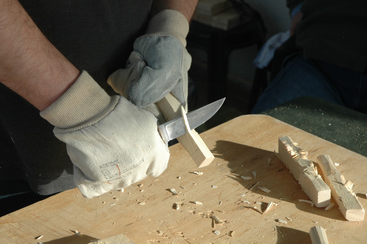

При проверке строгания и рубки было решено воспользоваться оценками по пятибалльной системе.

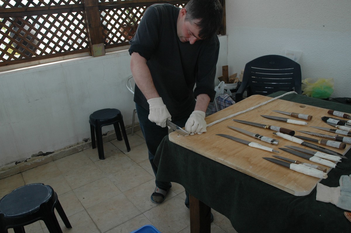

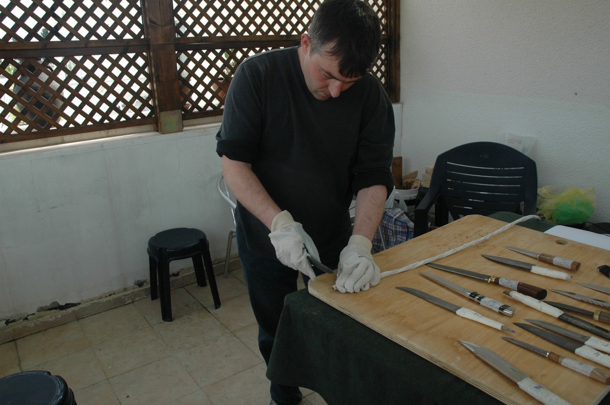

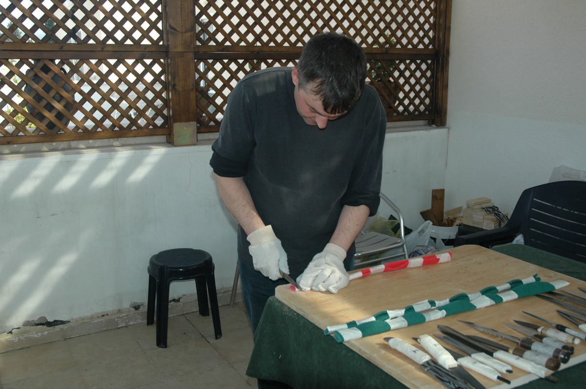

Все подготовили и принялись за дело двое – я, ваш покорный слуга, и Михаил Фишман, в доме которого мы и провели тесты.
Приступим...

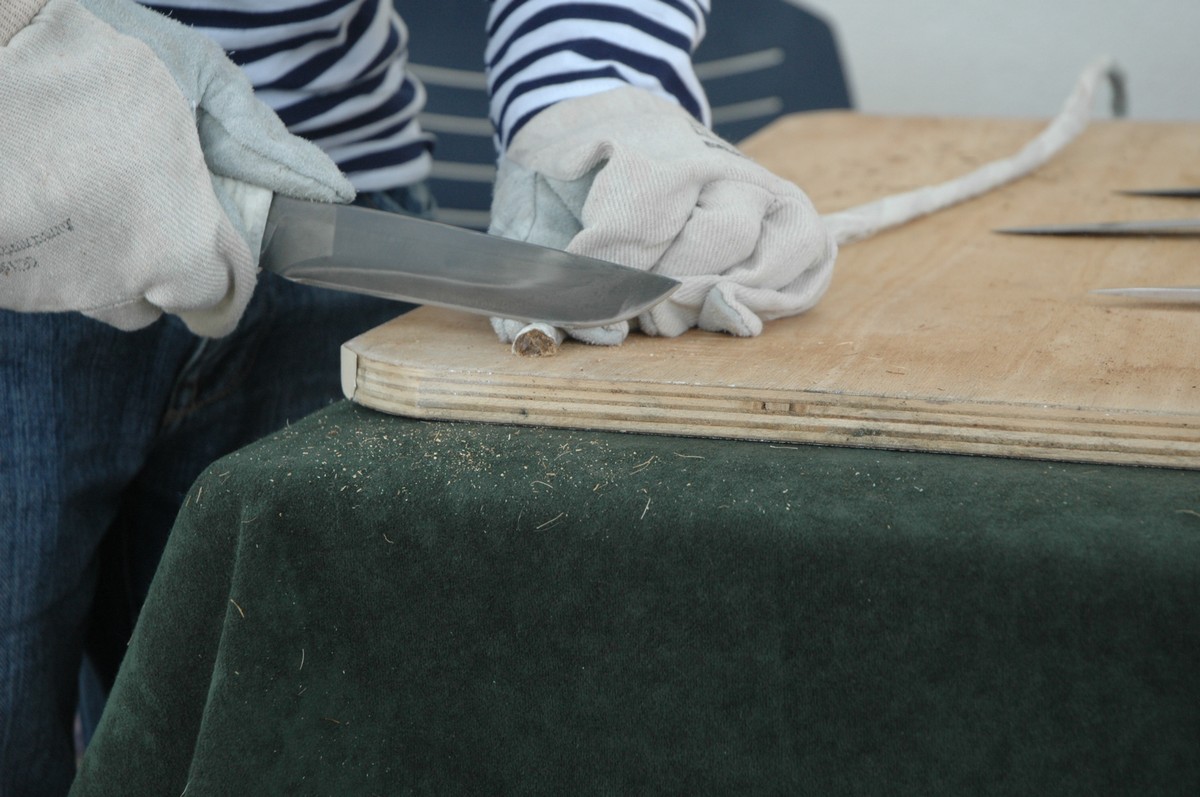

Нож № 1, представленный Игорем Каганом.
Что по нему можно сказать? По ножу, разумеется.
Тяжелый и мощный клинок, сделанный из стали 1070. Мастером позиционируется как лагерно – походный нож, пригодный для тяжелых работ. В принципе, нож себя и показал неплохо именно на более-менее крепких, а так же и на серьезных нагрузках.

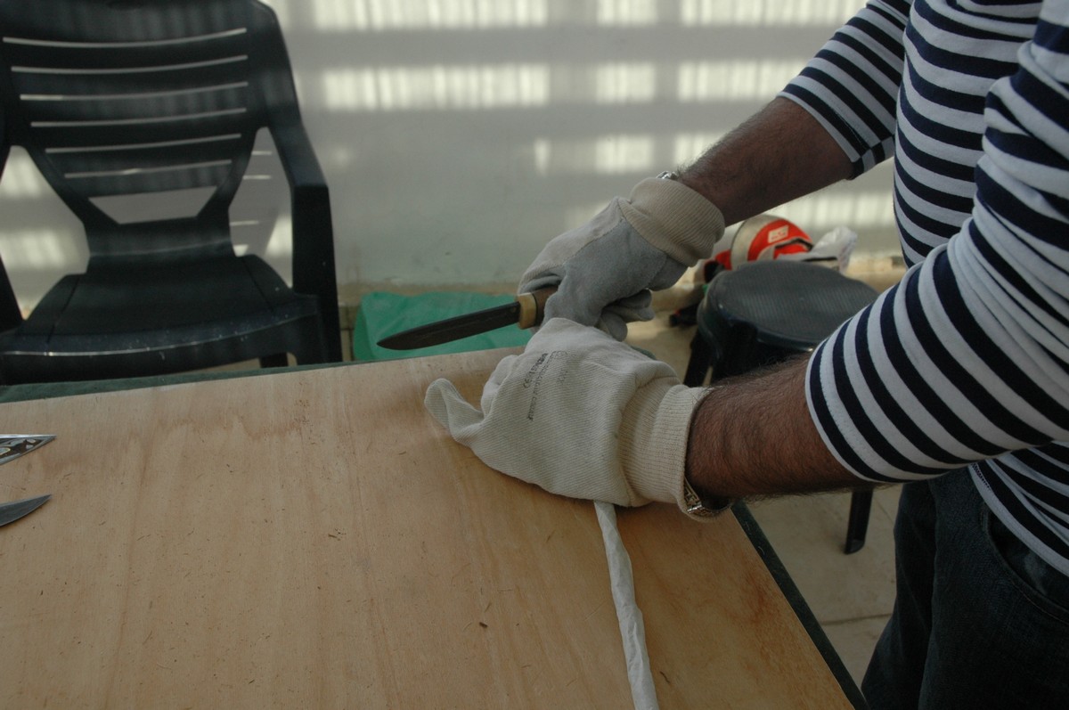

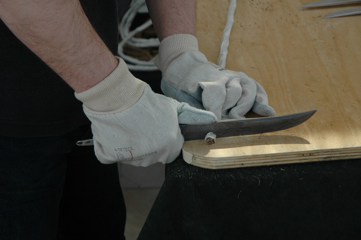

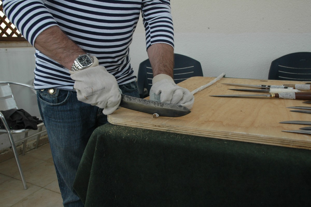

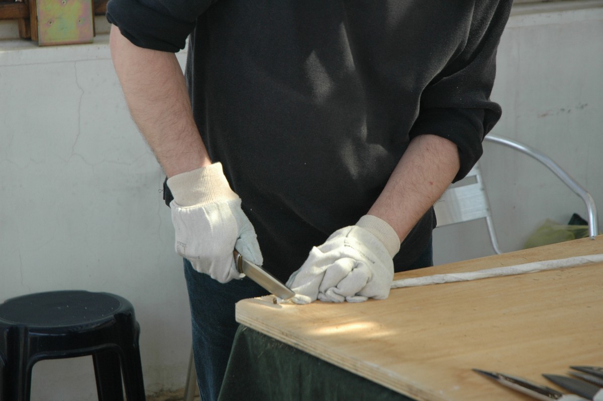

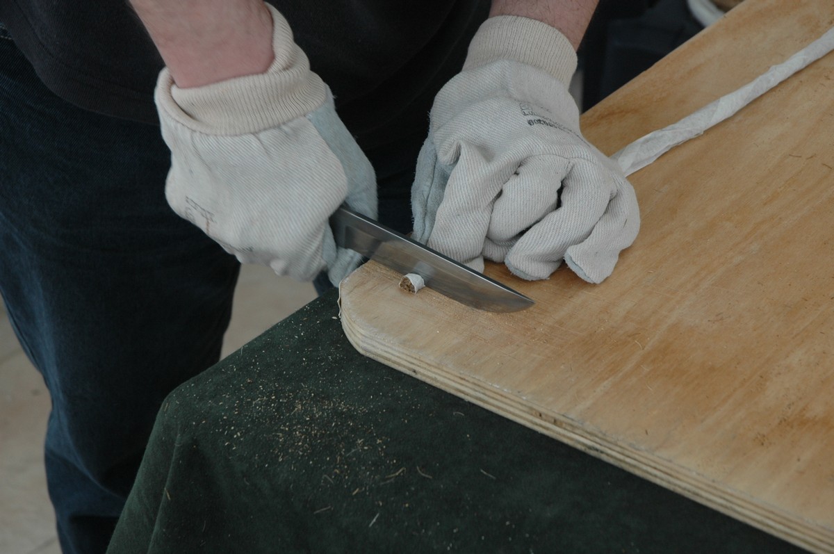

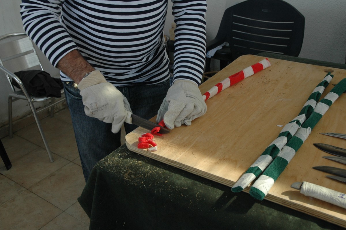

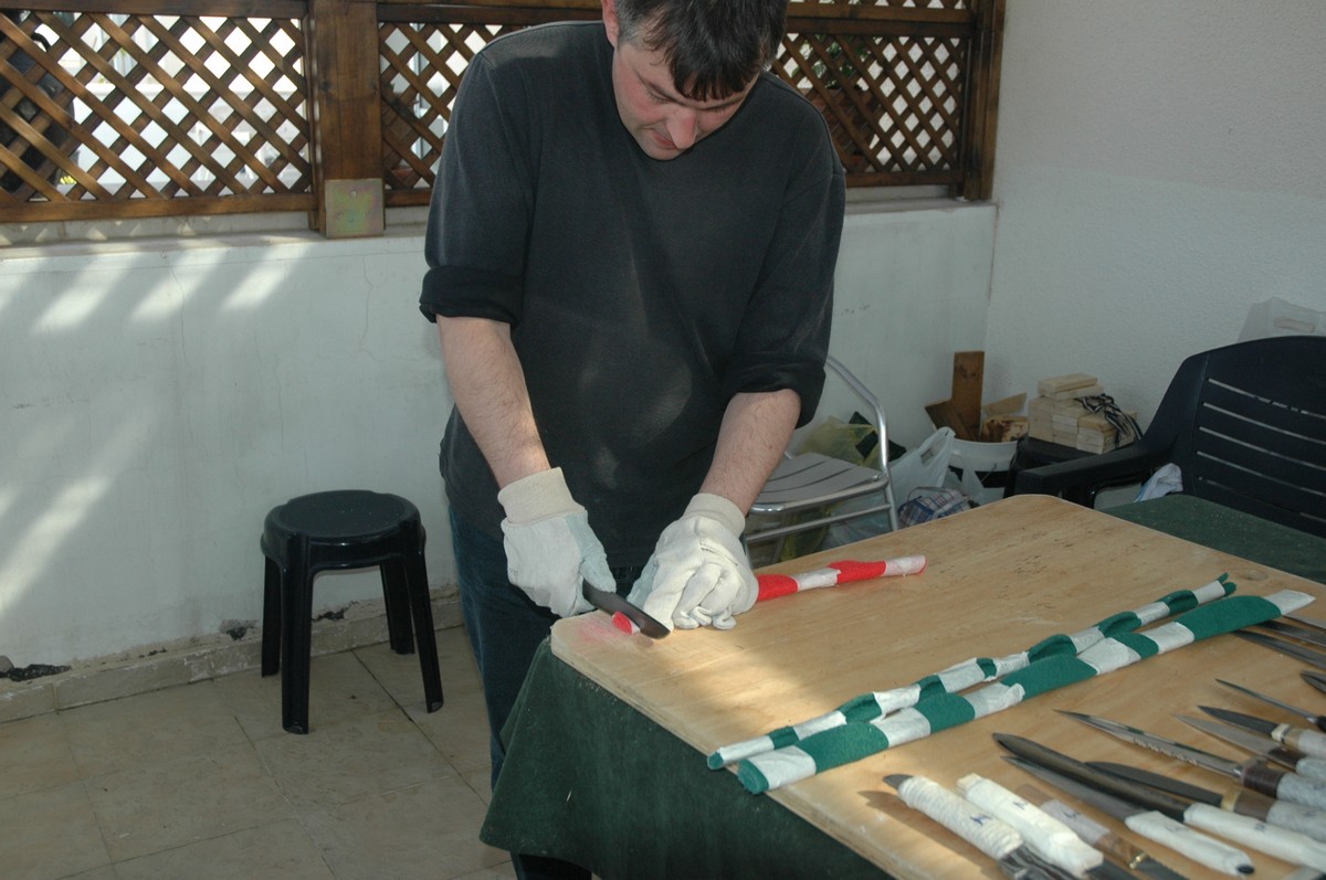

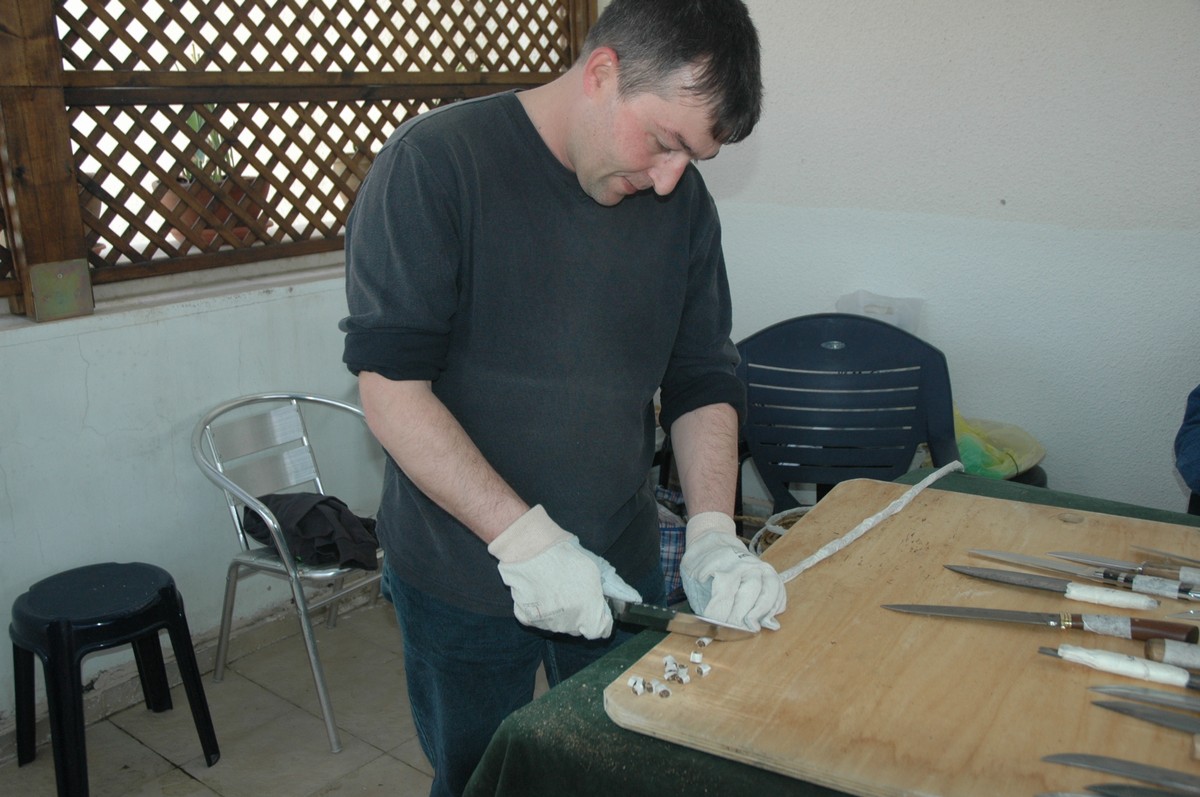

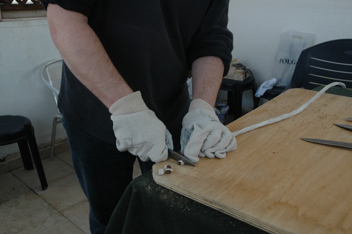

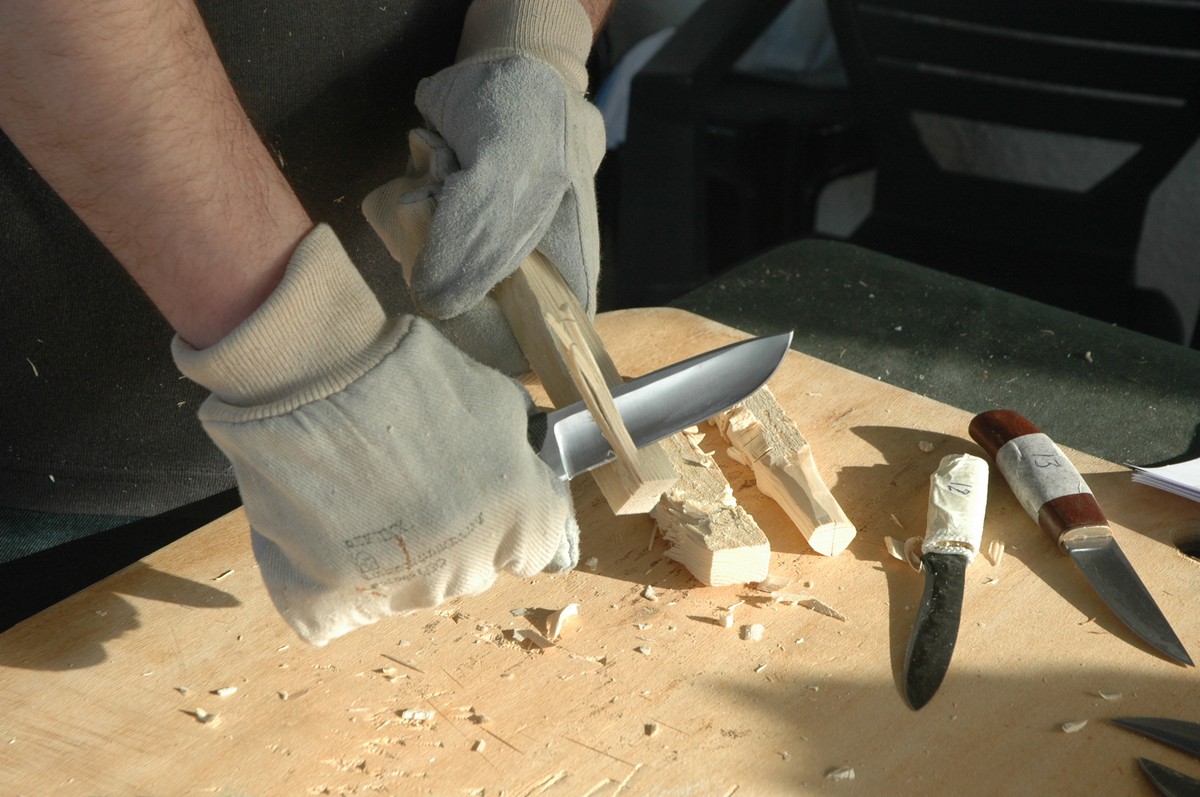

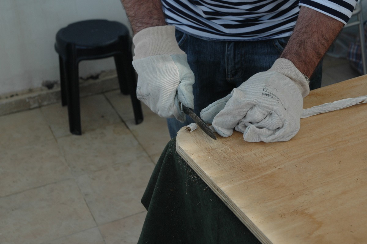

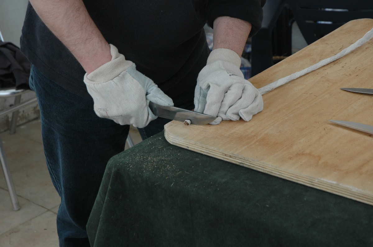

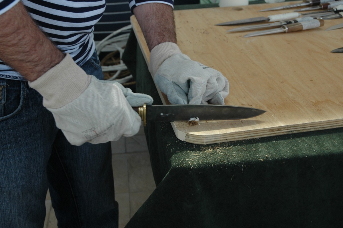

Первый тест: резка пенькового каната.
Сначала было непонятно, как он режет. Геометрия такая, брюшко ножа расширялось ближе к первой трети клинка, к кончику, и поэтому пришлось искать оптимальный захват. И вроде бы дело пошло… Именно этим брюшком на режущей кромке и пришлось больше всего резать. Пробовали изменить угол реза, подвинуть канат к краю доски, но все равно, машинально приходилось переключаться на более комфортный рез. В итоге рабочая часть ножа именно при резке пришлась на эту самую широкую часть клинка и более узкую по геометрии.
Рез тяжеловат, конечно. Мое скромное мнение – можно было бы немного изменить геометрию спусков, сделать спуски повыше, и, как думается, нож показал бы лучший результат.
Итог – 34 реза из 100 на пеньковом канате.

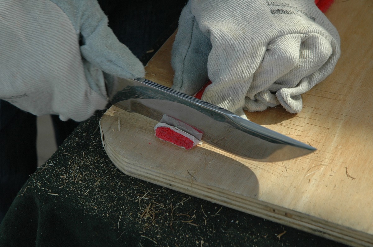

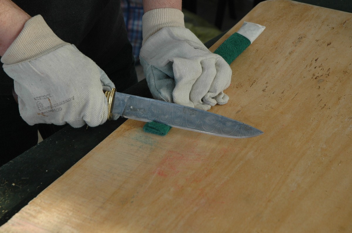

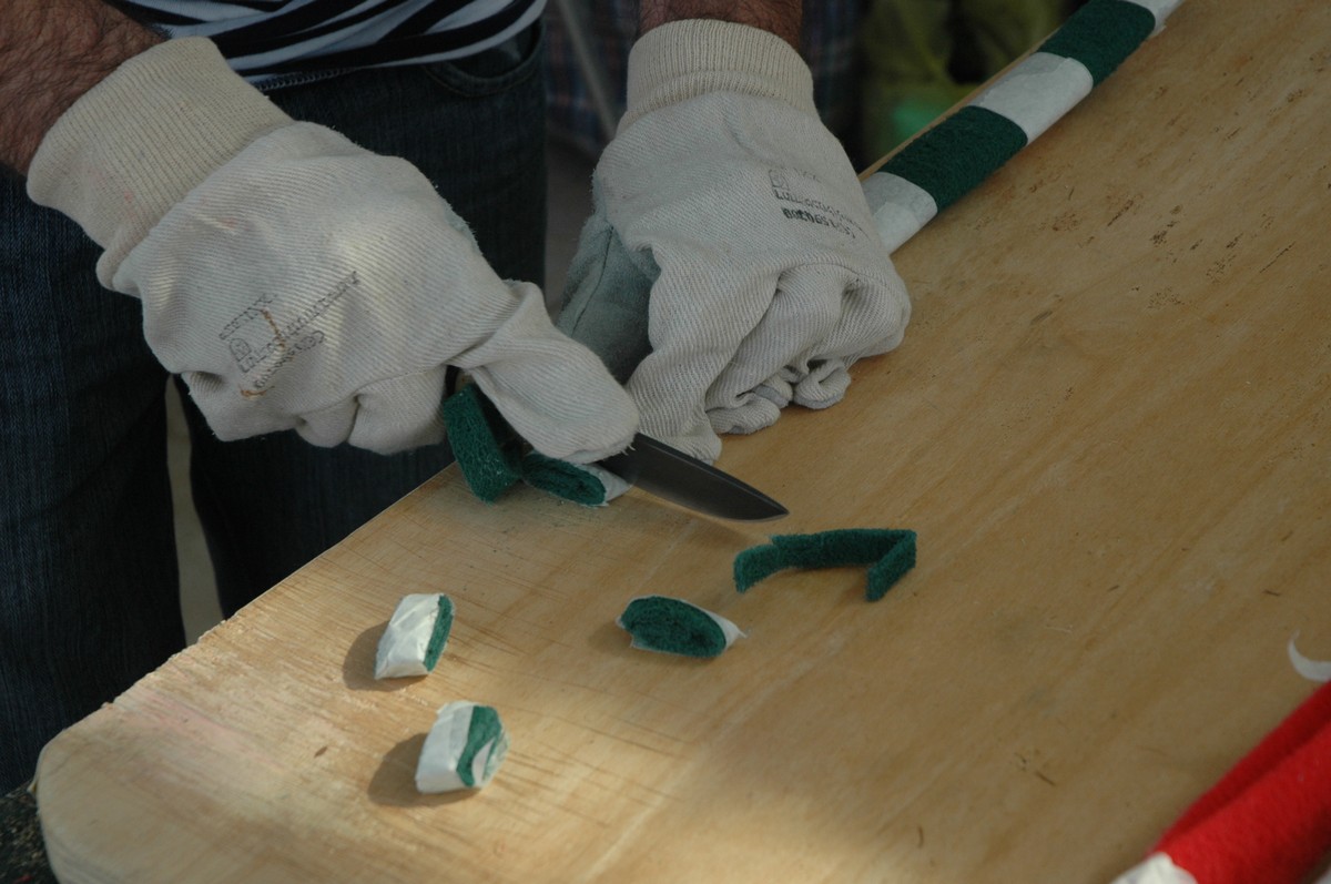

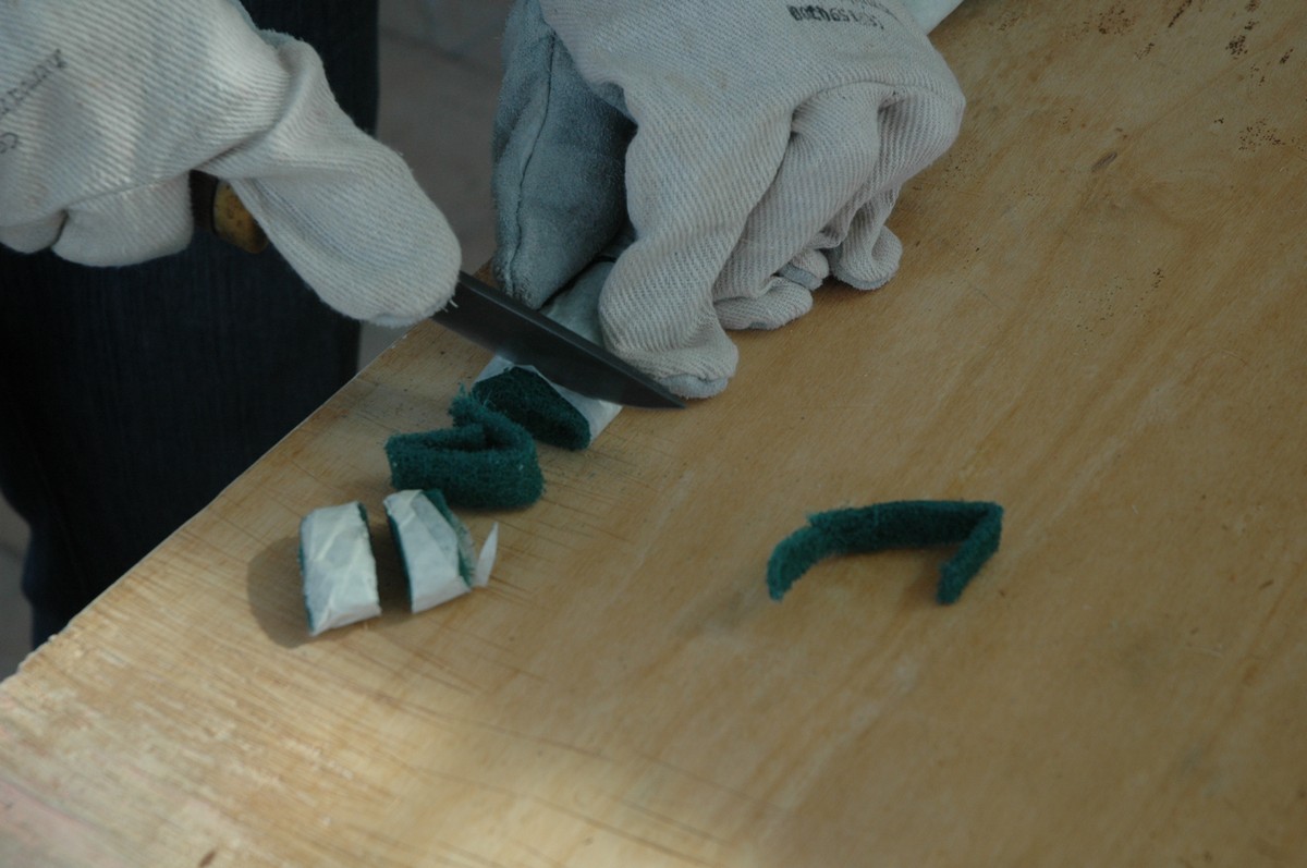

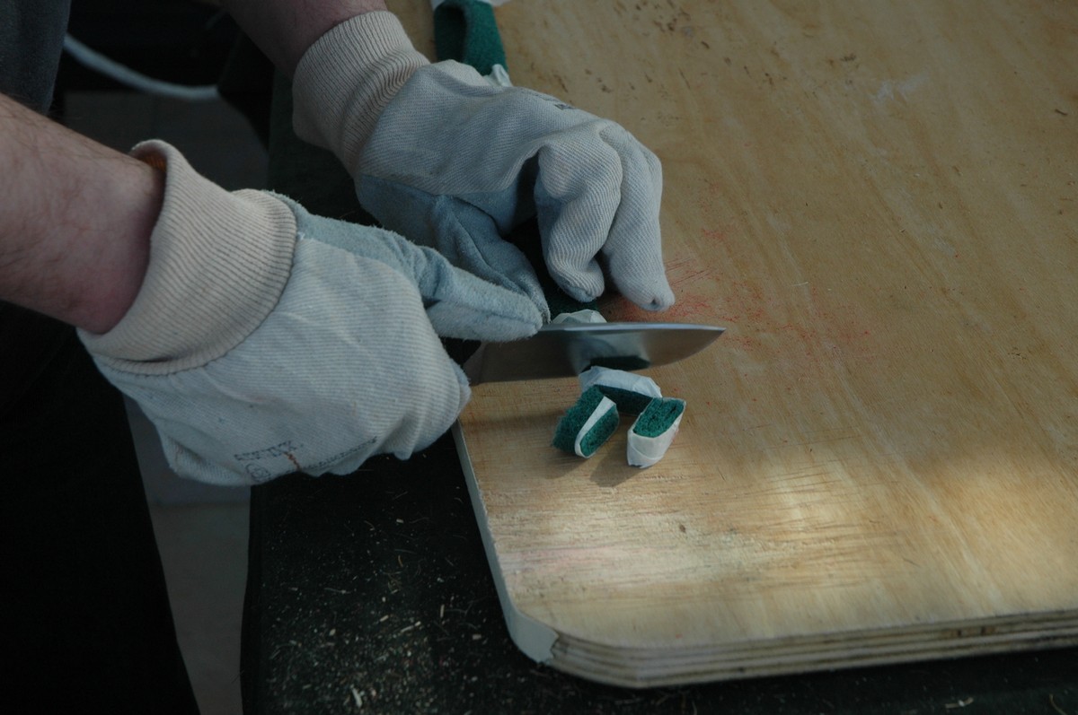

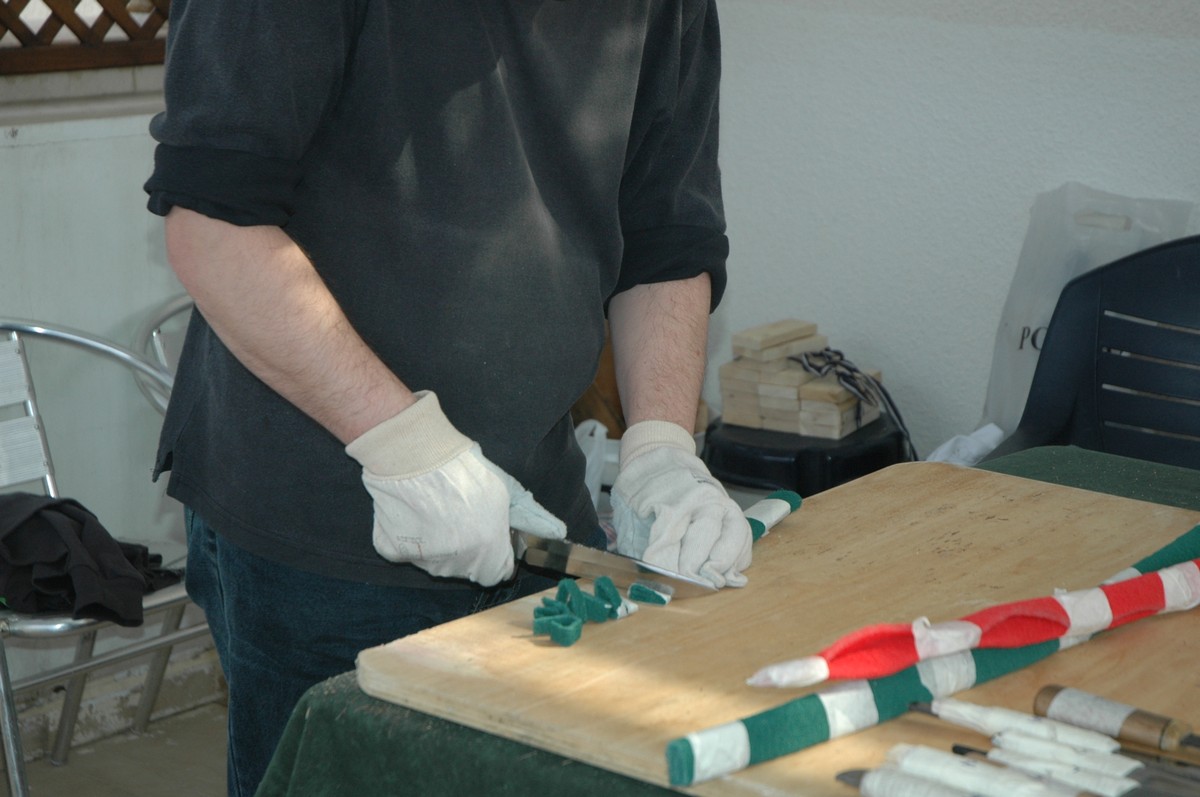

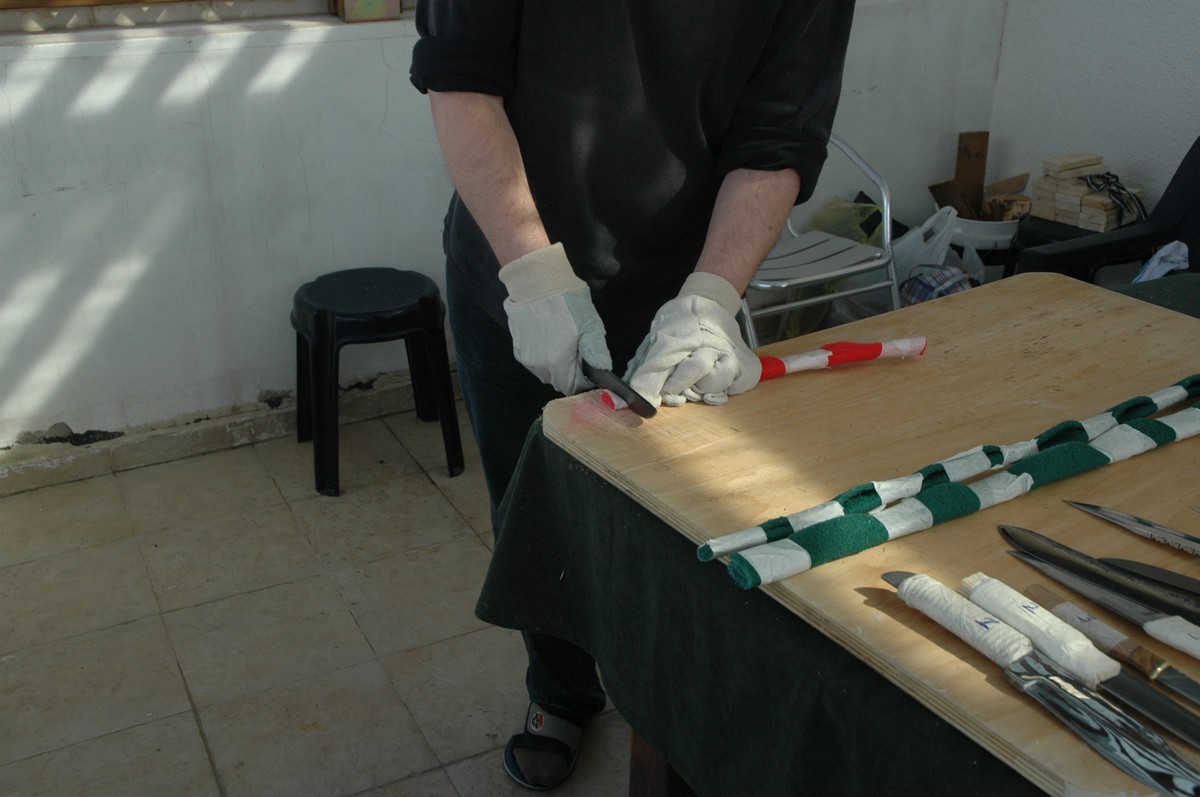

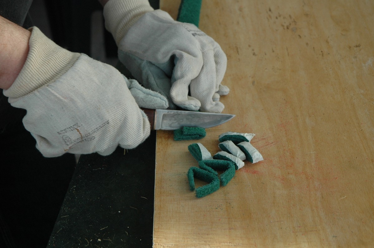

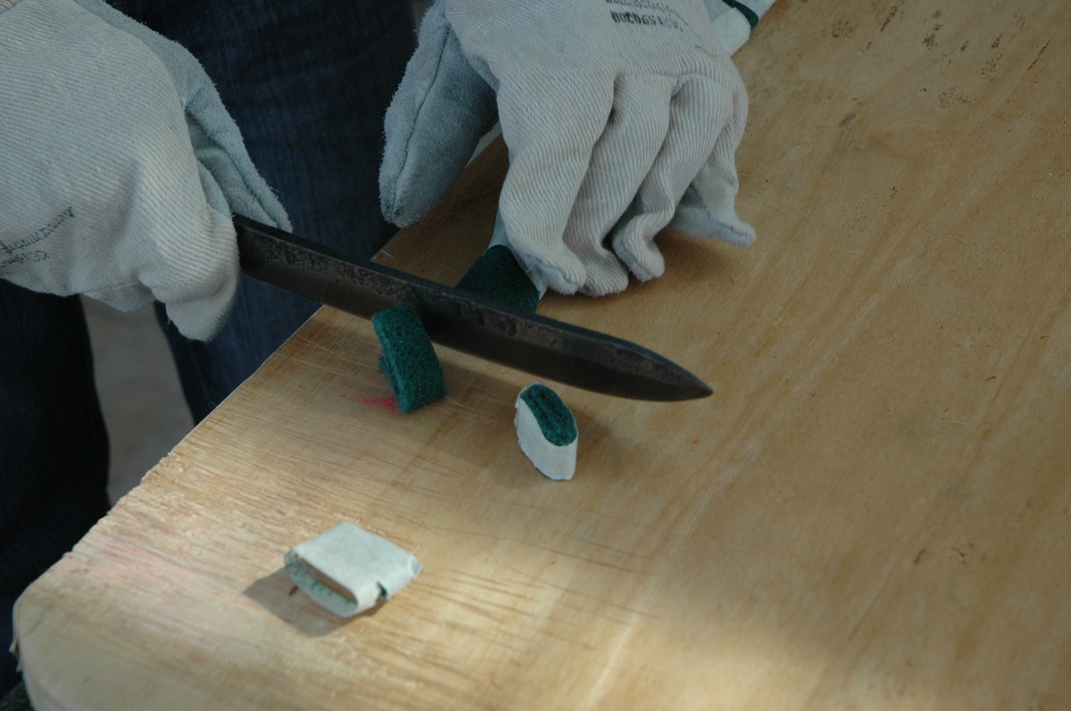

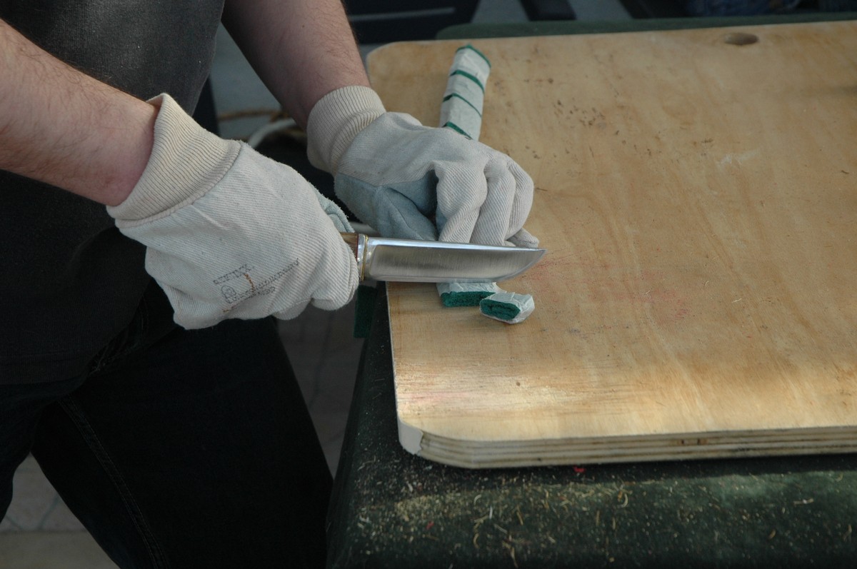

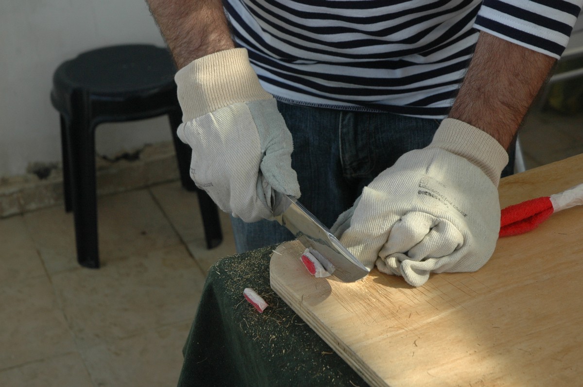

Тест второй: резка абразивного скотч-брайта.

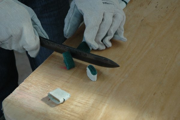

Тут уже скотч-брайт показал свою агрессивность. Первые пару резов нож одолел легко, потом тут же сел. Усилий для реза пришлось прилагать больше, но, вытянув 5 резов, нож отказался резать дальше, причем пробовали резать разными участками клинка, но все было бесполезно, режущая кромка села окончательно.
Итог – 5 резов из 100 на абразивном скотч-брайте.

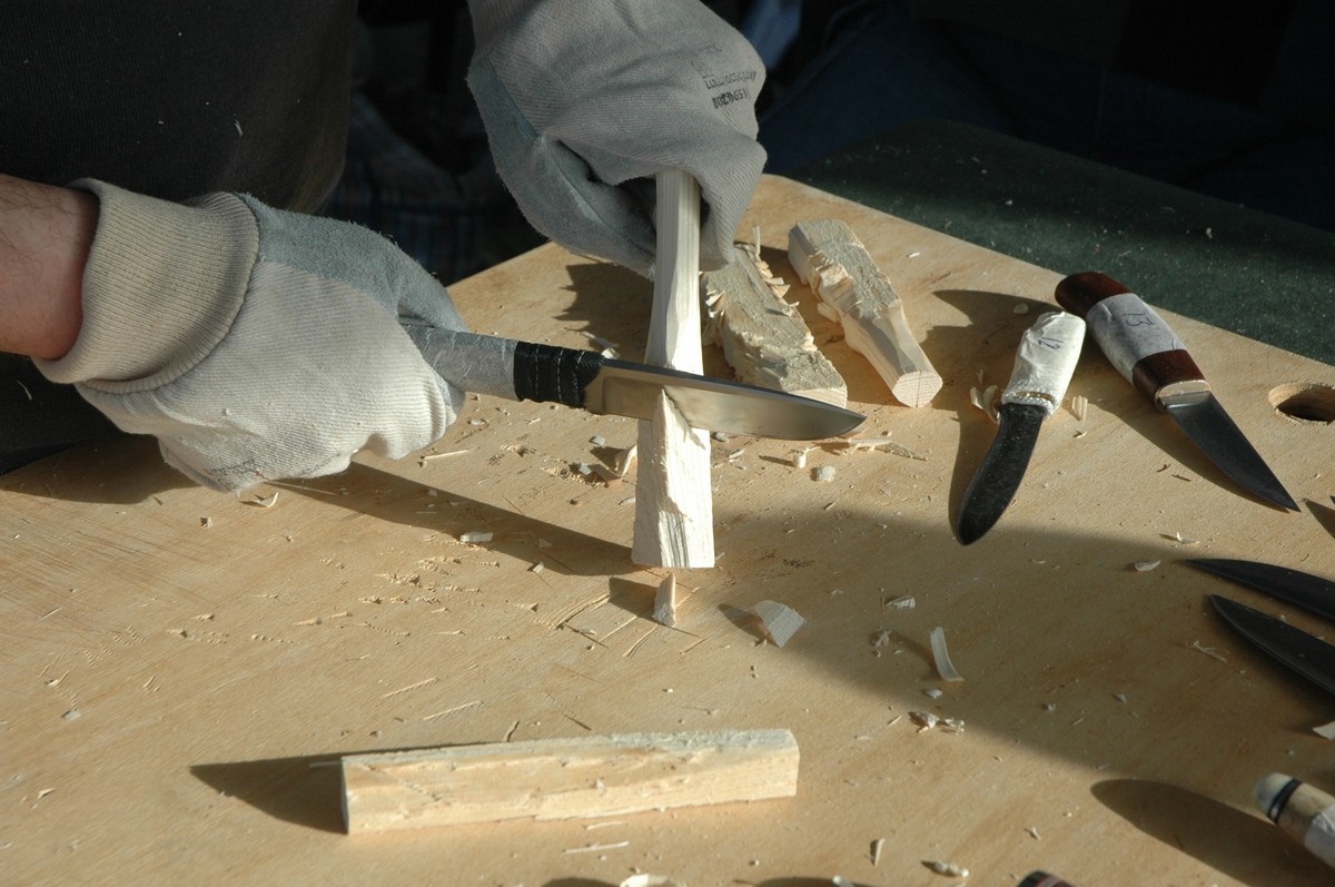

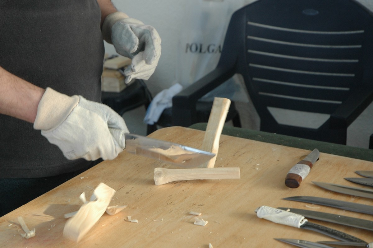

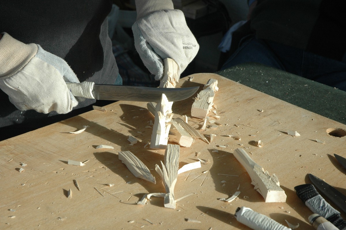

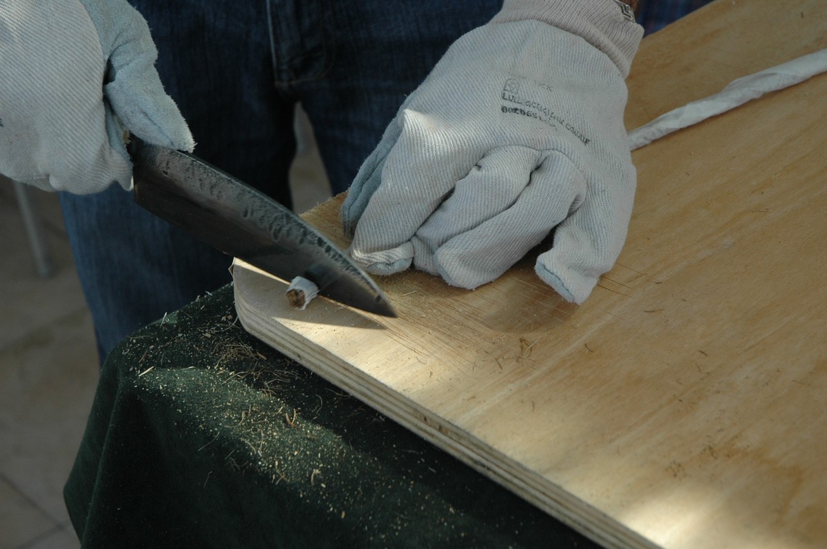

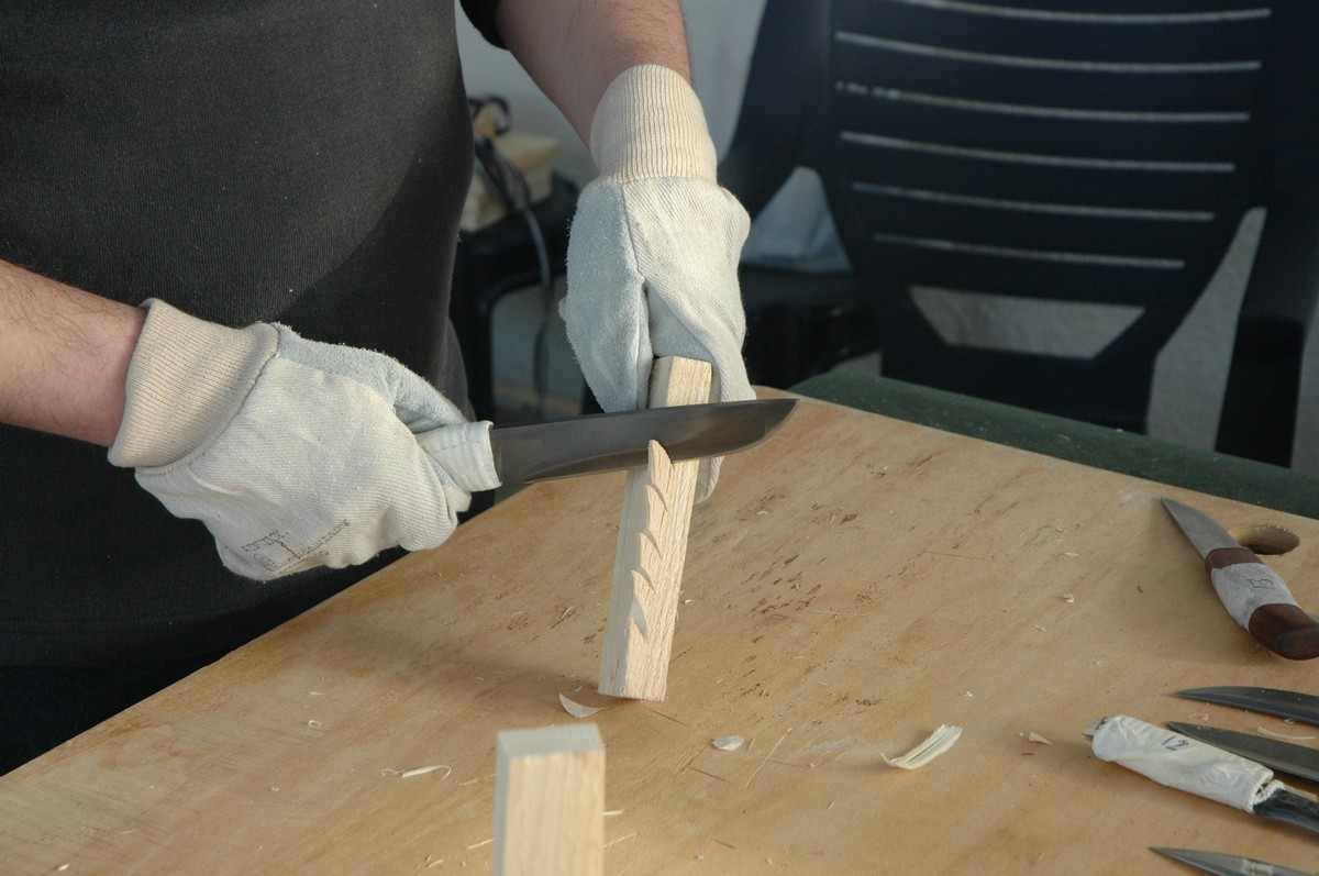

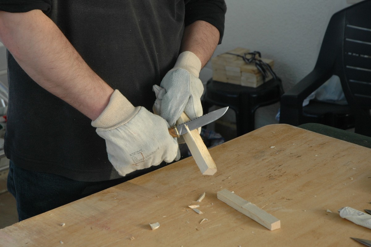

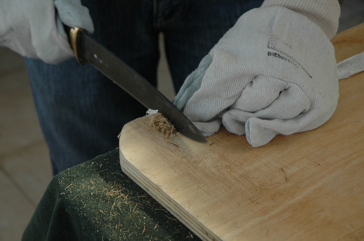

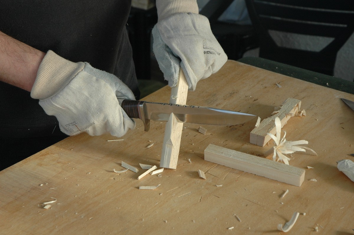

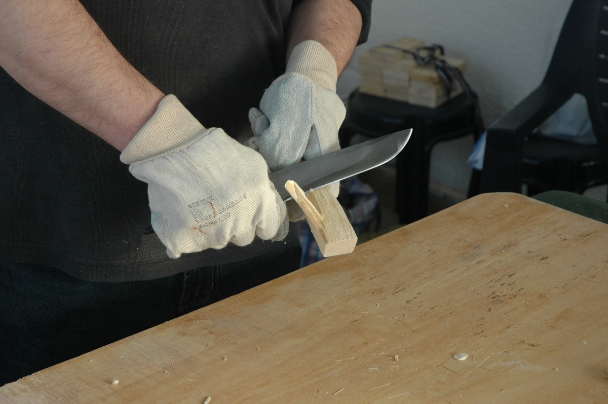

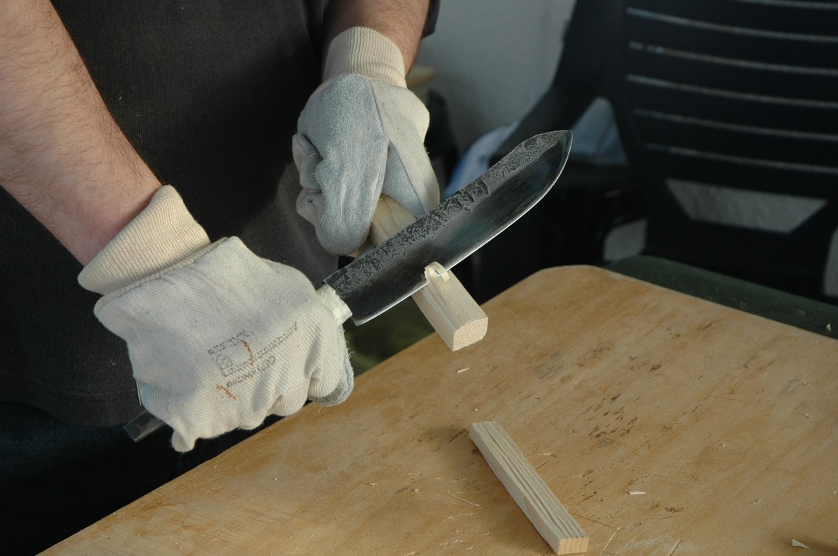

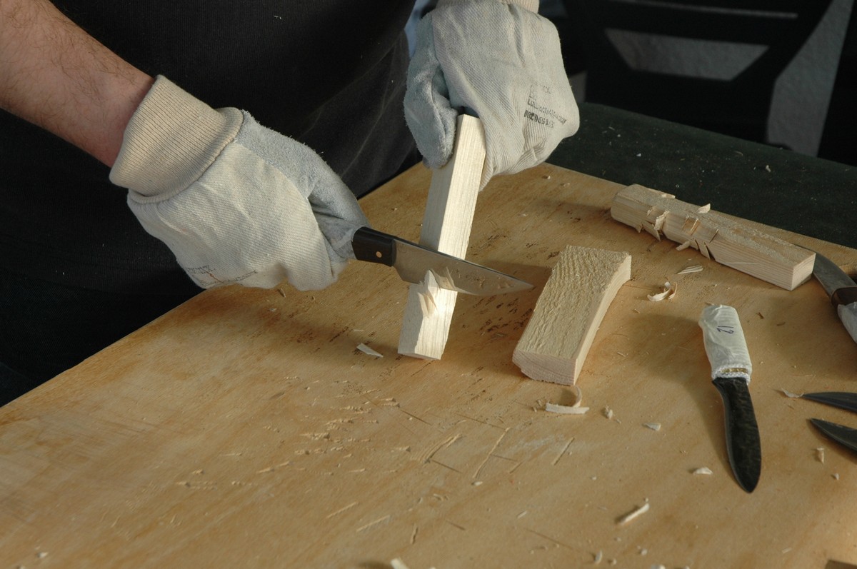

Тест третий и четвертый: строгание и рубка.

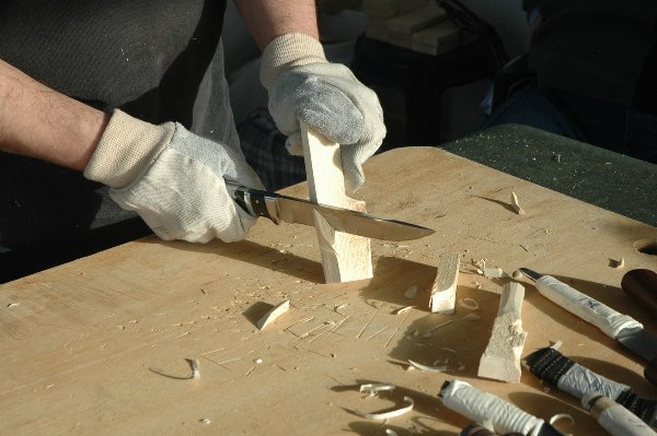

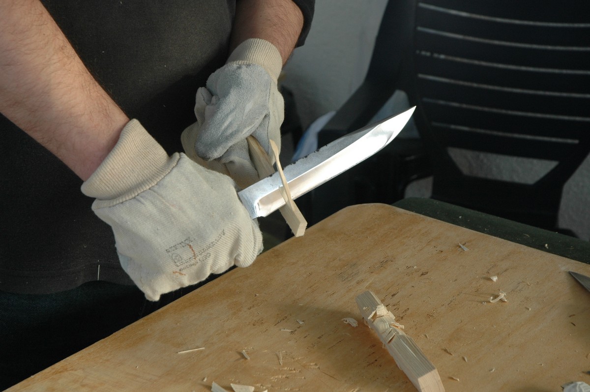

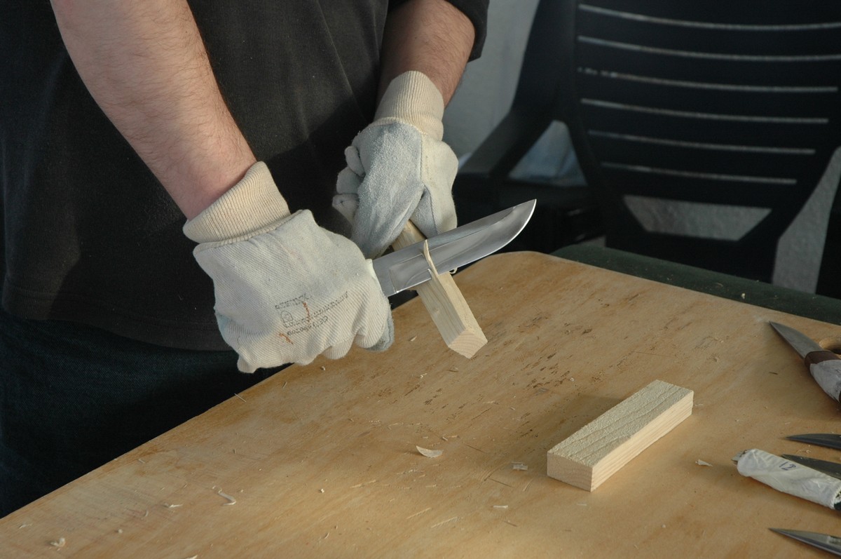

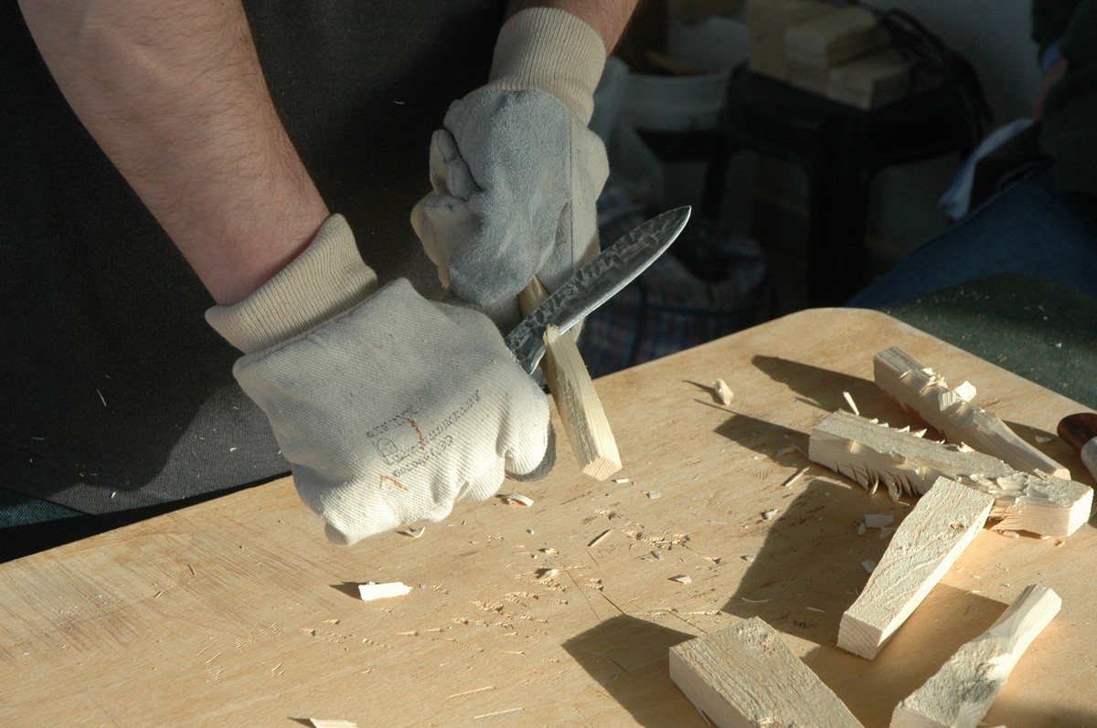

Вот тут уже нож разгулялся от души. Не зря выставлялся, как для тяжелых работ. Строгал агрессивно и от души, снимая толстую стружку. При строгании не уводило клинок, вполне себе контроль полный, несмотря на вес. В итоге сухую деревяшку нож строгал очень хорошо и быстро. За что получил 5 баллов.
По рубке – тут вообще ощущался полный комфорт. Нож разрубил дощечку легко, при этом в удар не вкладывалась дополнительная сила. И так же легко в пару-тройку ударов превратил деревяшку в приличный колышек. За что тоже получил полновесную 5.
Пара заметок на полях:
На мой взгляд есть пара нюансов, которые неплохо было бы улучшить на ноже: неплохо бы сделать ограничительную гарду, чтобы пальцы так опасно не соскальзывали к режущей кромке. И немного изменить геометрию, поднять спуски выше, и сделать подводы более тонкими. И тогда нож станет полновесным лагерно-походным трудягой.
Кстати, получилась хорошая задумка с фальш-лезвием, заточенным и с неплохой длиной. Как дополнительный клин для рубки небольших и нетолстых веток, если не всегда есть возможность подправить основной клинок.
В целом и в общем, впечатление неплохое от ножа.

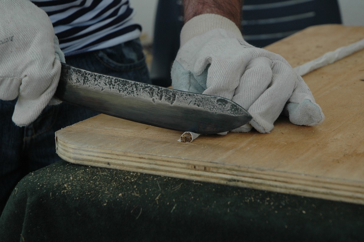

Нож № 2, представленный Руди Цирлиным.
Серьезный нож, дамасковый, из сталей 5210+1040. Зонная закалка. Этакий тяжелый и серьезный трудяга, не только на аутдоре, но и на кухне. Тоже хорошо показал себя при нагрузках.

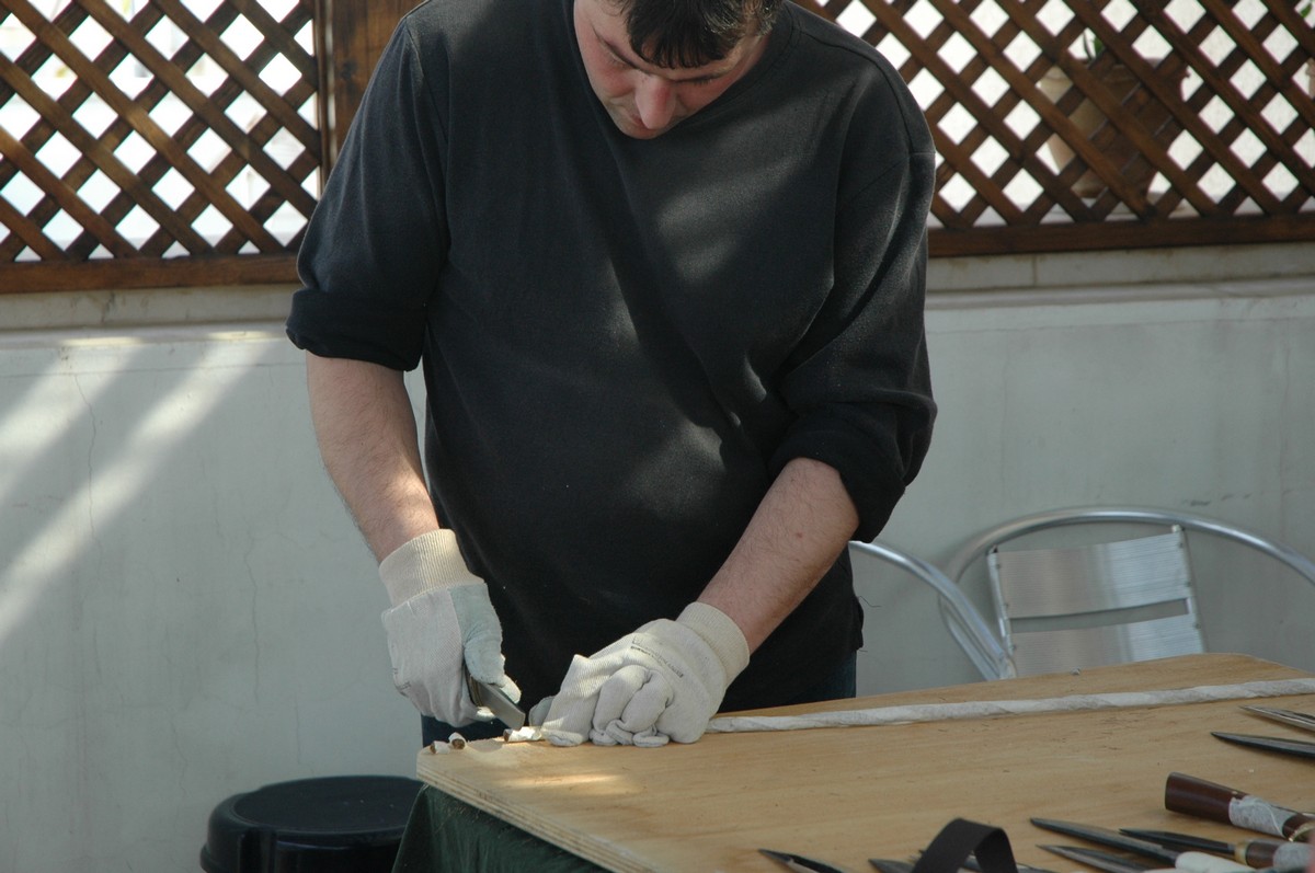

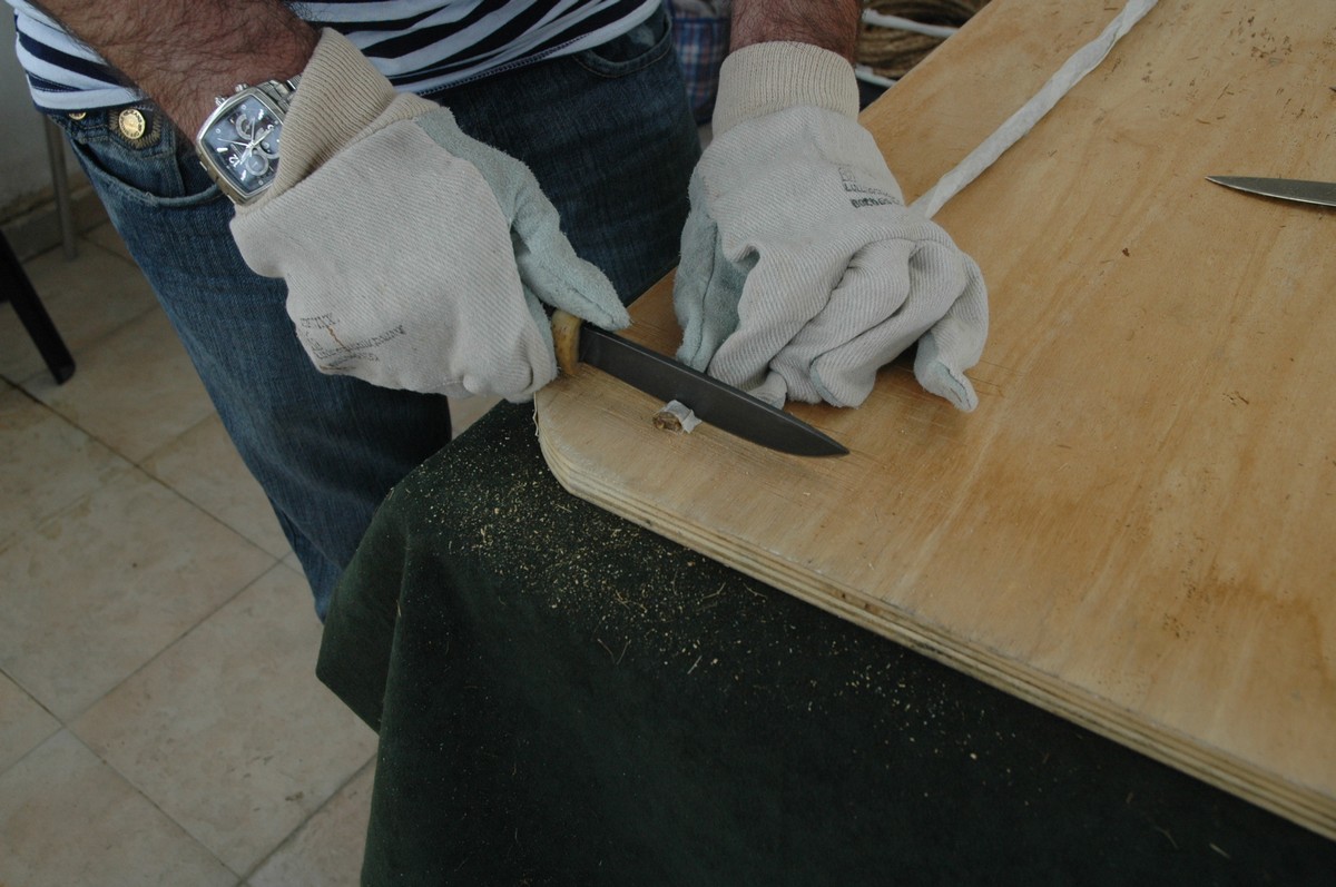

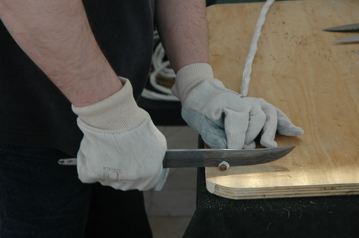

Тест первый: резка пенькового каната.
Вот где было веселье )) Нож бодро и с хрустом кромсал канат, словно это не жесткий материал, а обыкновенная бельевая веревка. Правда, сначала надо приноровиться и поймать угол реза, и тогда дело идет веселее. Неплохо, кстати, резать было именно первой третью клинка, что ближе к рукояти. И неожиданно становиться легче руке, несмотря на то, что клинок тяжеловат, геометрия позволяет. В итоге, запросто и без сбоев дойдя до отметки в 100 резов, мы прекратили резать, поставив ножу полный зачет. При этом, замечу, ножу потом не потребовалась дополнительная правка, он так же легко резал бумагу на весу.
Итог теста – 100 резов из 100.

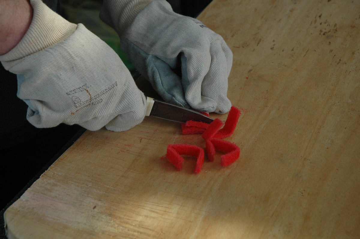

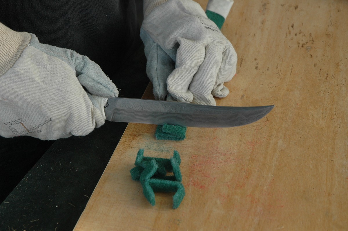

А вот здесь… как сказал бы классик какой-нибудь, вот здесь ножу геометрия мало помогла. Правда, дело не в ней, для такого материала, как скотч-брайт, нужна скорее выносливая режущая кромка (в дамаске она плавает из-за перемешивания сталей), нежели геометрия. Бодро отрезав раза четыре скотч, нож начал буксовать при резе, из-за чего пришлось тут же прилагать усилия… И на резе этак восьмом рез ощутимо стал мыльным, с большим трудом дохрустывая материал. И пришлось остановиться окончательно, когда нож перестал даже надрезать скотч.
Итог теста – 10 резов из 100.

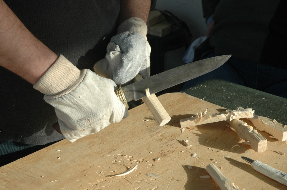

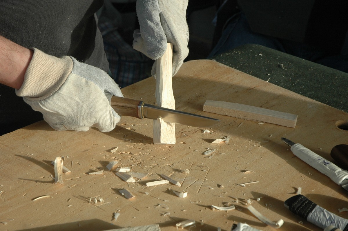

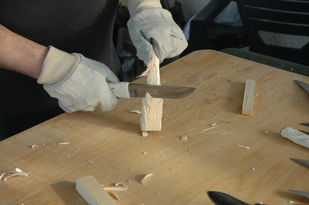

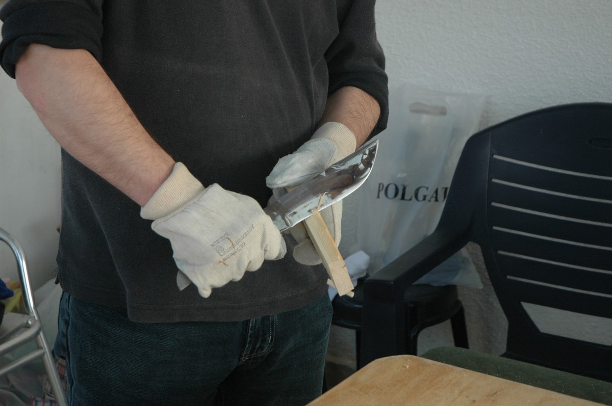

Тут уже веселее. Строгал нож дерево довольно весело. Входил в дерево не очень глубоко и стружку именно срезал, а не откалывал. Строгание вполне контролируемое, особых усилий прилагать не пришлось. И получил за это 5 баллов.
Расколол плашку нож четко и легко. А вот при рубке-заточке колышка клинок немного стал вязнуть. Входил легко, но вынимался с усилием, небольшим, но вполне ощутимым. Колышек застрогал быстро, легко откалывая от него щепки, но время на затачивание тратилось чуть больше. Основных параметров и временных ограничений не ставилось, но от серьезного и большого клинка ожидалось чуть больше. Посему, нож за рубку получил честную и полную оценку в 4 балла.
К этому ножу хотелось бы увидеть хорошую эргономичную рукоять, не облегченную – скорее, тяжелую, могущую обеспечить руке комфорт при работе. Понимаю, что подобрать таковую будет немного трудно, но мое мнение: при хорошо подобранной рукояти нож отлично покажет себя при более тяжелых или деликатных работах как на природе, так и дома.

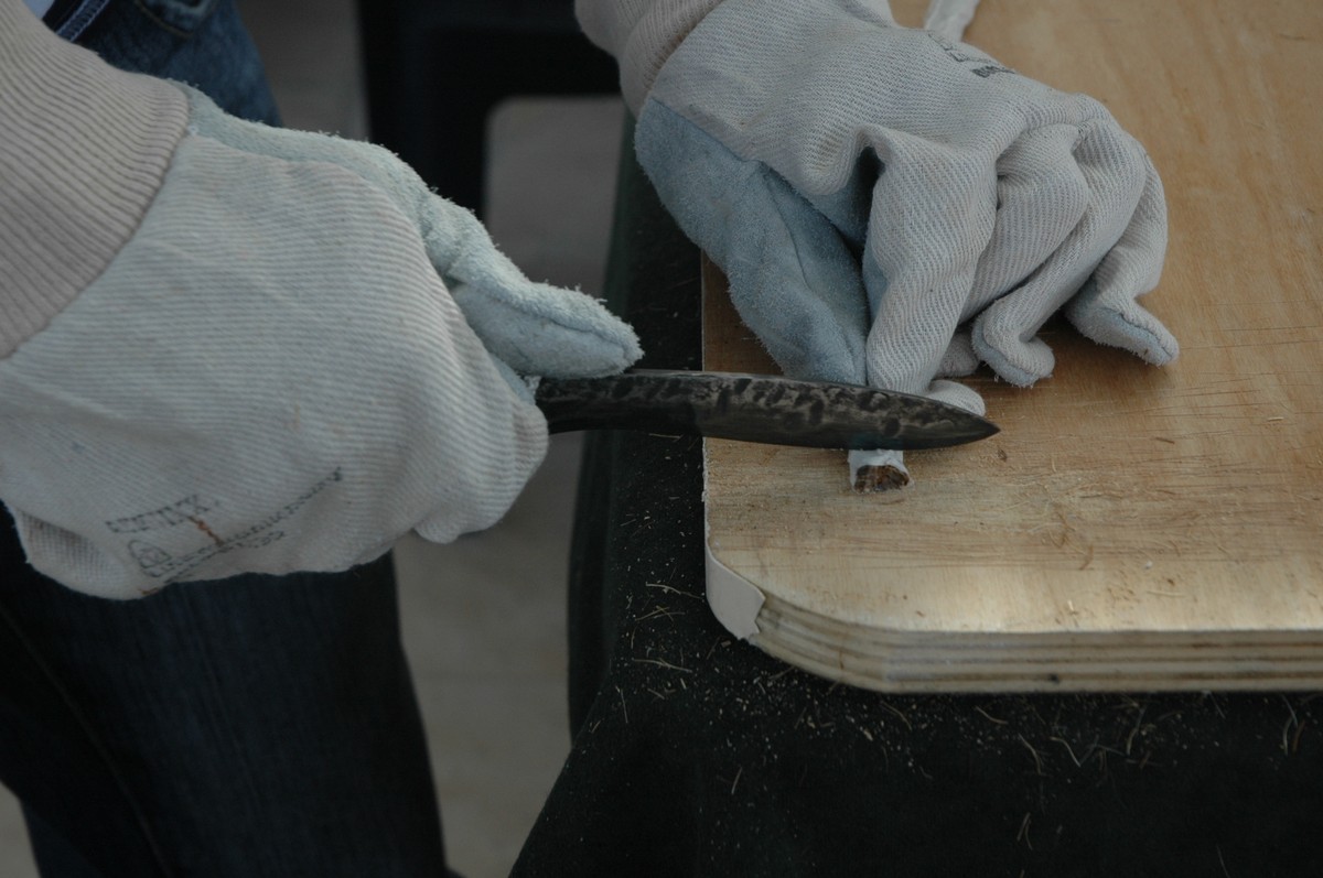

Нож № 3, представленный Виктором Погодиным
Нож небольшой, приятной формы, со спусками от обуха и сделанный из литого высокоуглеродистого композита, близкого к булату. По крайней мере, так указывалось в сопроводительной записке от мастера. Ну что ж, посмотрим…

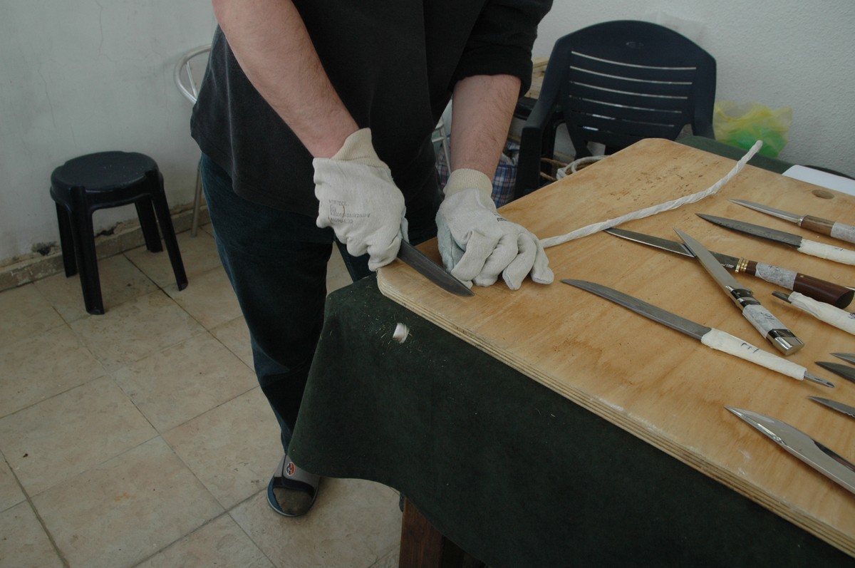

Сначала вполне себе бодро взялся нож за канат. Стал ощутимо вязнуть примерно после пятнадцатого реза, но не сдавался, благо, что позволяла геометрия и узкий клинок. Особых углов реза не было, клинок вполне себе резал всей режущей кромкой. Но и окончательно сел после того, как пришлось под конец прилагать усилия.
Итог – 23 реза из 100.

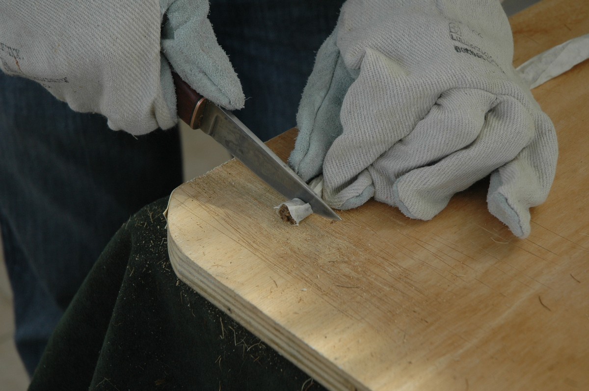

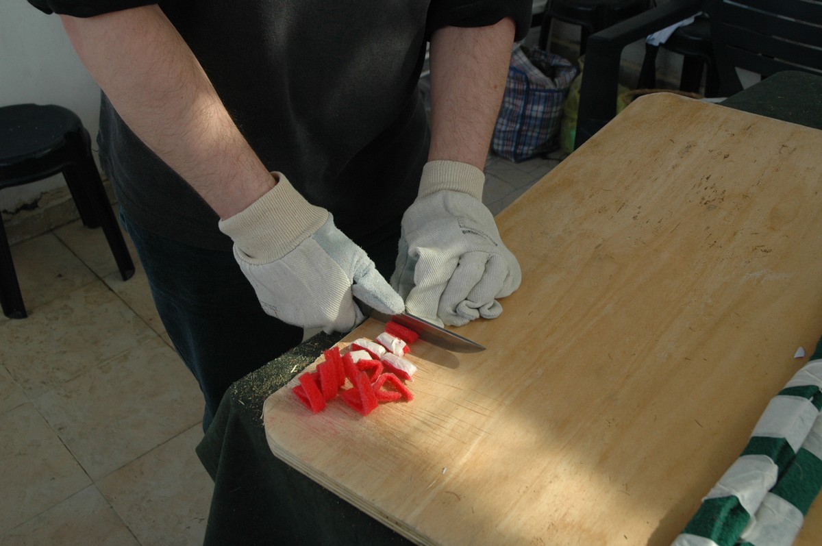

Тут нож немного удивил резучестью. Весело вгрызался в материал, дорезая без особых усилий до конца. Особого дискомфорта не было, когда резали. И так же, одномоментно, клинок перестал резать, сев буквально за два реза. Это и порадовало, что он не постепенно сел, а почти сразу и напрочь, сделав перед этим неплохую работу.
Итог – 10 резов из 100.

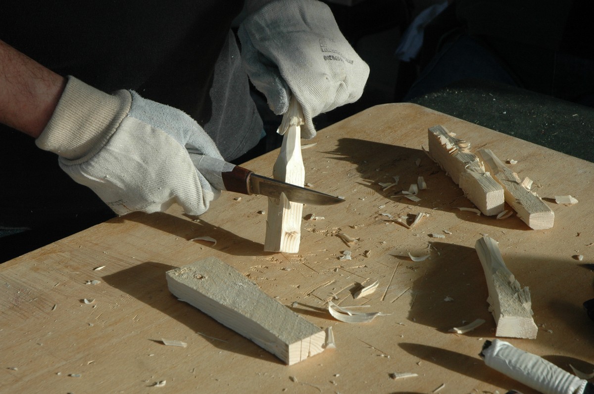

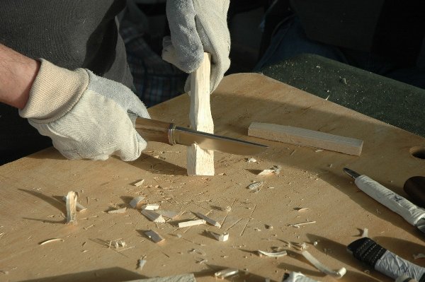

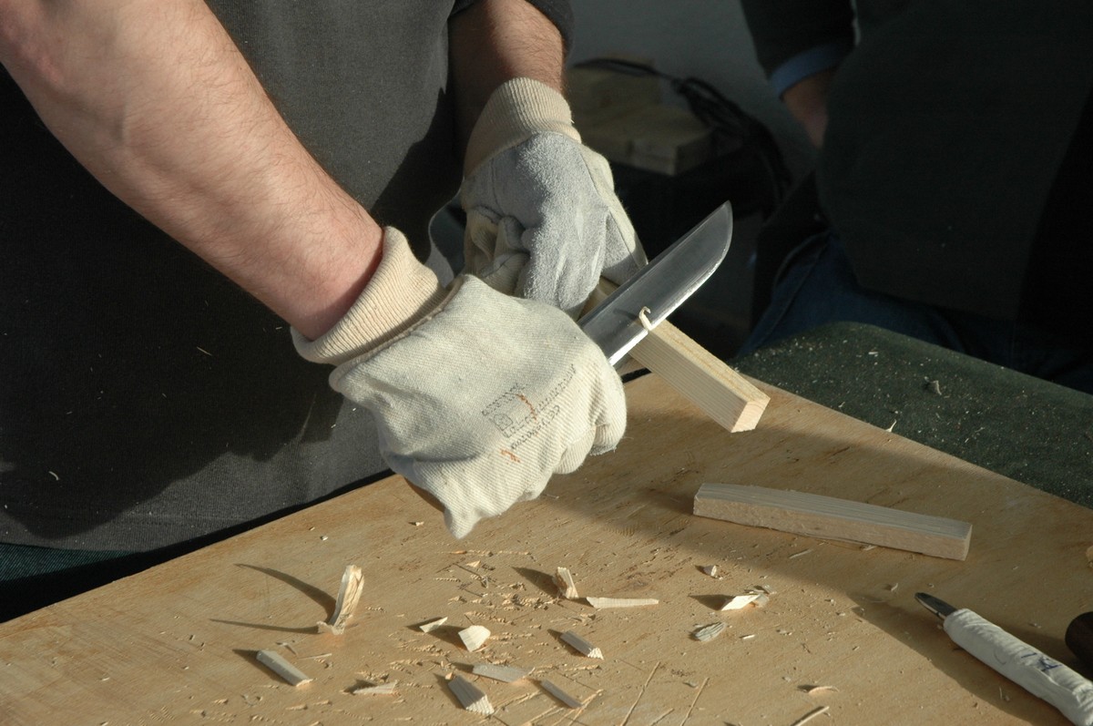

Строгание оказалось сложноватым для ножа. Вязнет ощутимо. Он честно старался, пытаясь врезаться поглубже, но почему-то его уводило обратно. Было тяжело контролировать строгание, не приложив к этому усилий, хотя нож показался вполне пригодным для этой задачи. И вроде геометрия неплохая, и клинок узкий, но… Увы. Строгание не пошло на пользу.
Итог – слабая 3 баллов.
Но удивила рубка. Вернее – порадовала даже, немного реабилитировав нож в наших глазах )) Несмотря на легкий вес, затачивал клинок рубкой колышки неплохо. Не сказать, что глубоко входил, но зато при легком развороте клинка после вхождения нож легко откалывал щепу, заточив таким образом колышек довольно шустро.
За что и получил крепкую 4-ку баллов.
Неплох. Попробовал резать им без перчатки, заинтересовавшись самим клинком. Немного тяжело держать нож с граненой рукояткой, хотелось бы больше округлости. Но это лично для меня. Вполне допустимо, что кому-то еще удобнее именно с этими гранями, поэтому решать мастеру или тому, кто будет пользоваться ножом.
Удивил нож. Причем, скажем так, не в лучшую сторону. При, в принципе, неплохой геометрии – прямые спуски – нож неожиданно плохо стал резать канат. После первых двух резов стал тормозить, а потом и вовсе мылить рез, заставляя прилагать немалые усилия: быстро села режущая кромка, мягкая, не хватало единиц твёрдости в закалке. Пришлось налегать плечом, помогая, но прекратили, поняв, что лучше резать он не будет. И тогда, скрепя сердце, решили, что нож не предназначен для такого испытания.
Итог – 6 резов из 100.
Ну-у-у-у… уже веселее дело пошло. Скотч-брайт ощутимо мягче твердого каната, и посему нож решил реабилитироваться, взявшись за абразивный материал довольно серьезно. Тут уже не пришлось прилагать серьезных усилий, найдя оптимальный угол резки и удобный хват. Нож расправился со скотчем нормально, сев, как и предыдущий клинок, быстро, за пару резов. Но и результат показал пока что неплохой. А именно…
Итог – 12 резов из 100

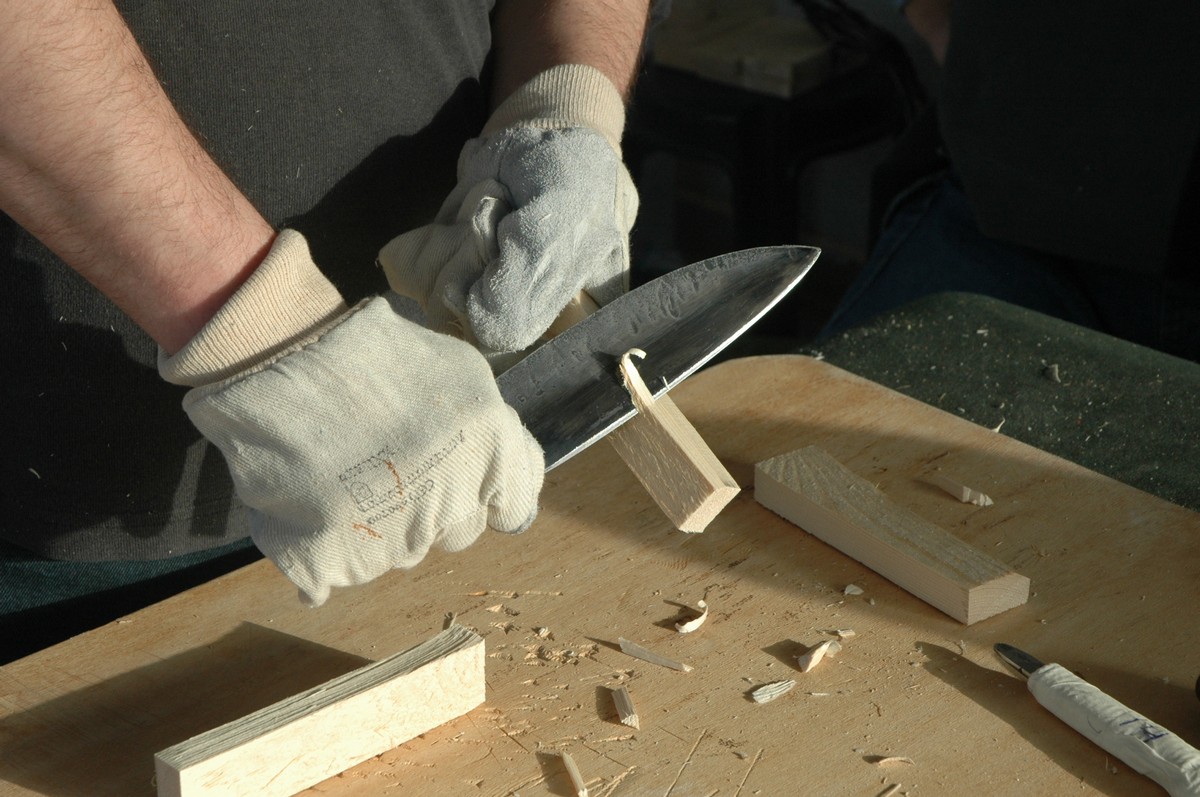

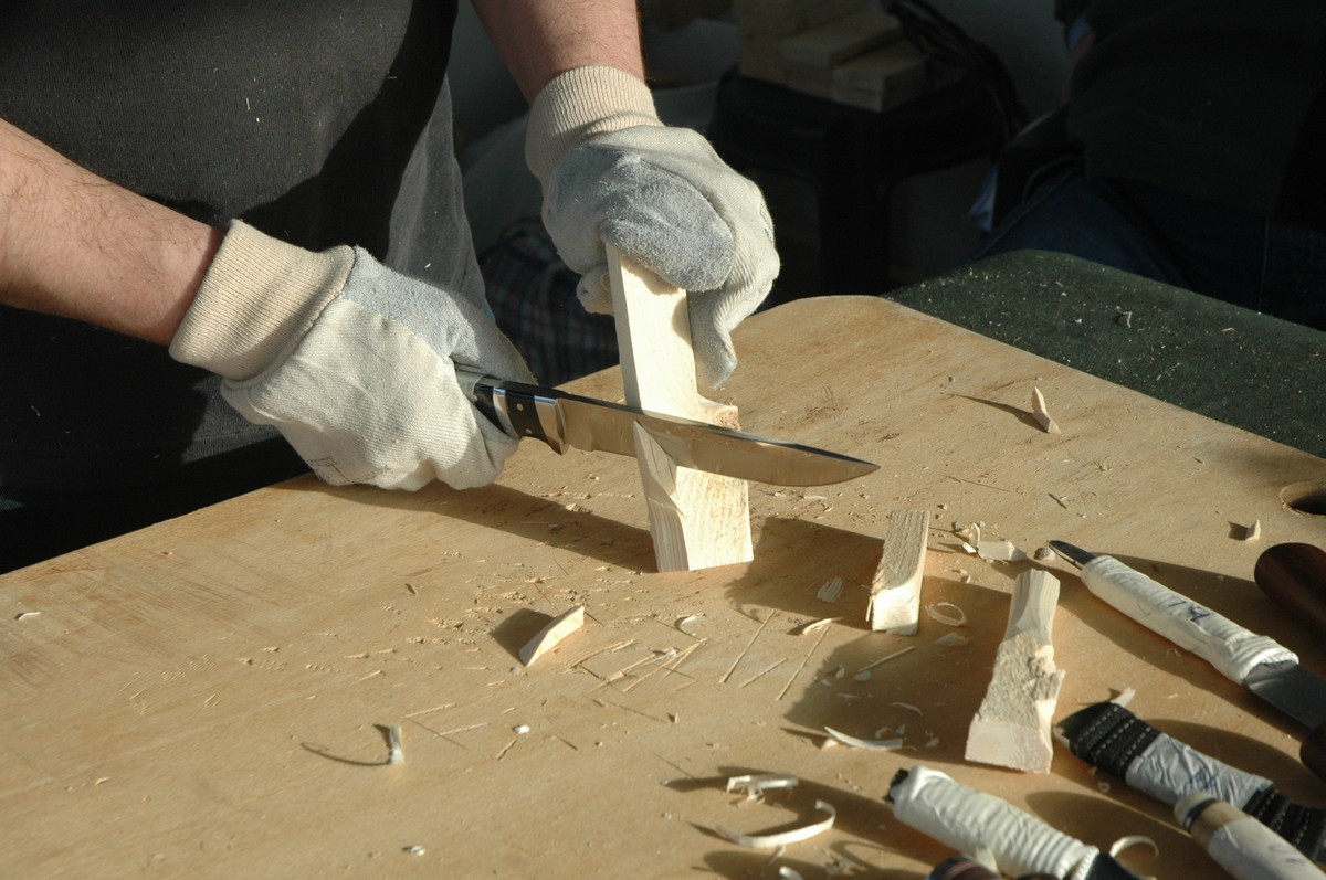

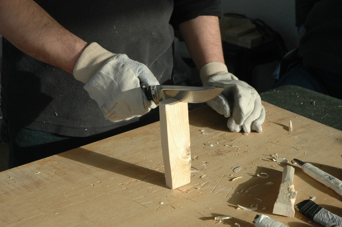

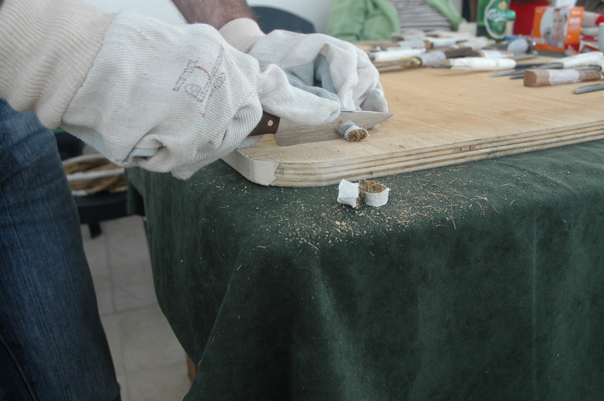

Строгание не очень понравилось ножу. Входил неглубоко, с чуть заметным сопротивлением. Стружку не доводил до конца, а откалывал, причем жестко, отбрасывая далеко. Вязнуть не вязнул, но, увы, сопротивлялся до последнего. Заслужив 4 неполных балла из 5.
А вот рубка, вне сомнения, очень даже понравилась клинку. Расколол дощечку без напряга, уверенно так. Рубил хорошо, глубокими зарубками, отлично входя в сухое дерево. Колышек заточил быстро и без особых усилий.
В итоге и получил за это ровно 5 баллов чистыми.

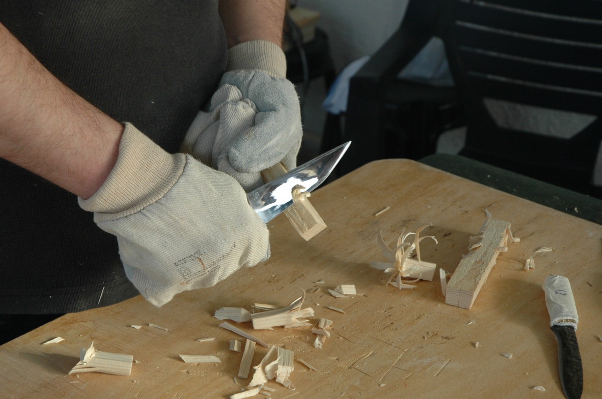

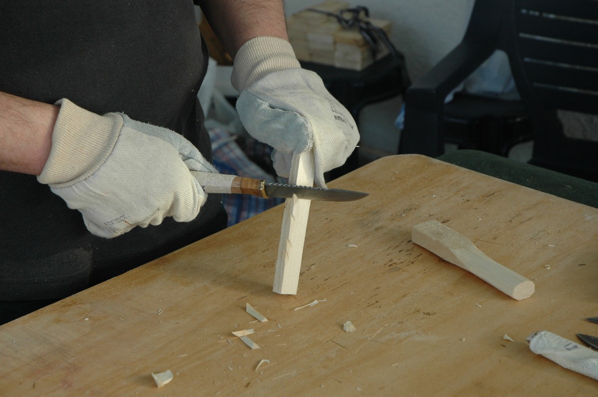

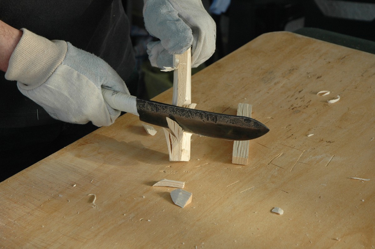

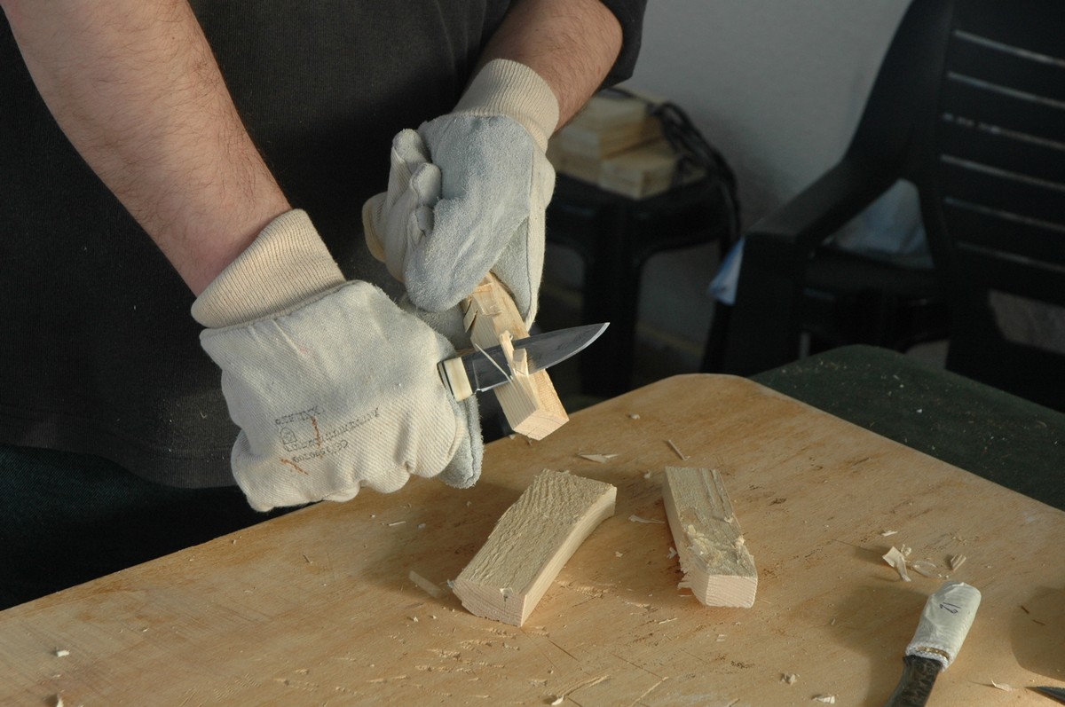

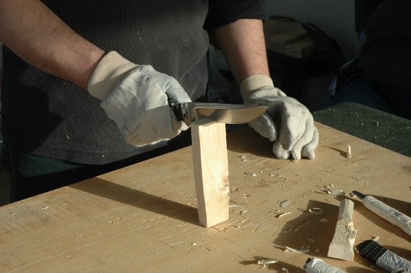

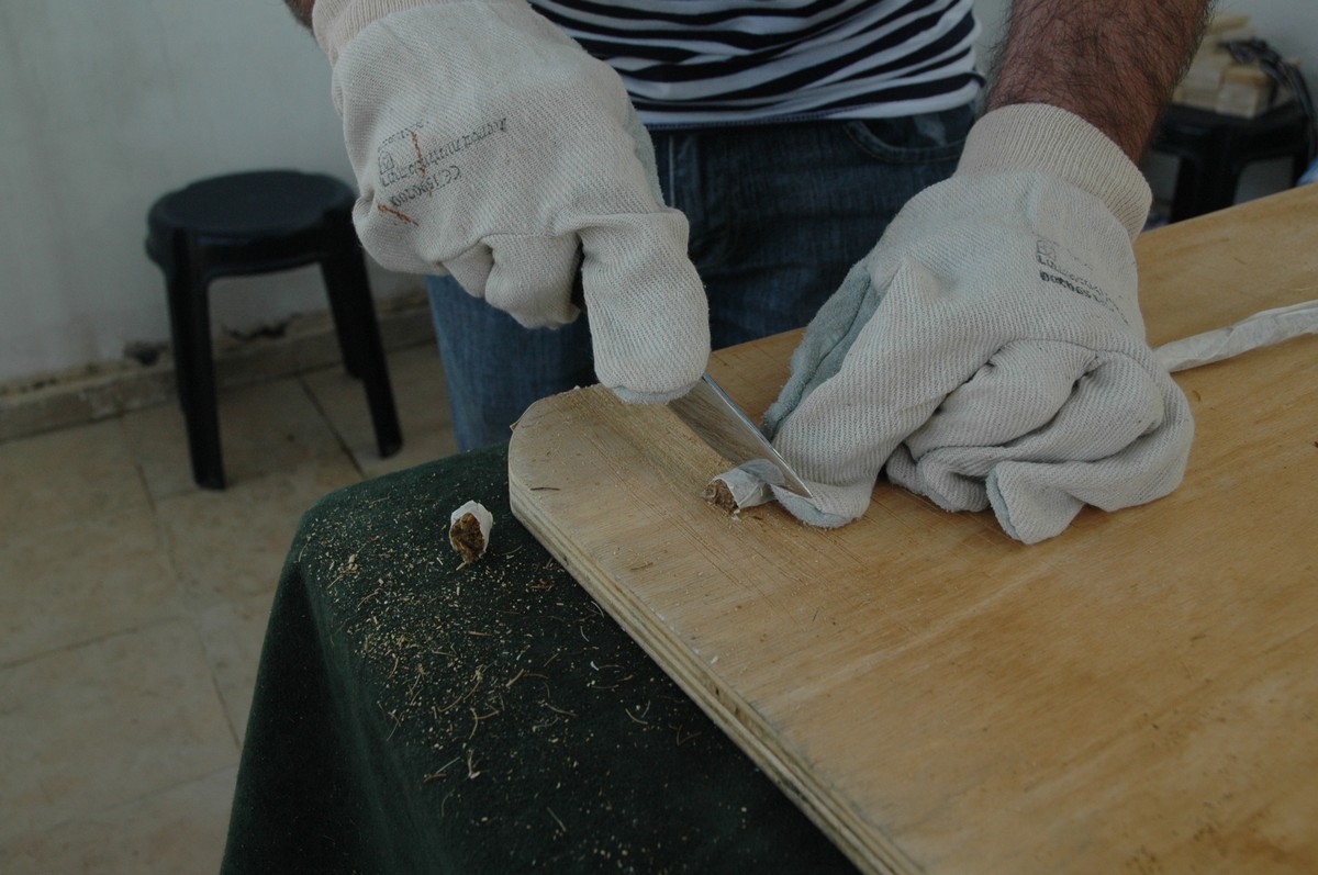

Вот где нож решил показать нам, где зимуют в Израиле раки, обелив свое честное имя. Строгал бодро и уверенно, снимая тонкую и ровную стружку. Вначале показалось, что немного ведет клинок при увеличении усилия, но тревога оказалась напрасной. Строгание было удобным и быстрым. За что нож получил крепкую 5-ку баллов.
Рубку он тоже пережил без особых последствий, уверенно разобравшись с сухой деревяшкой, превратив ее в колышек довольно быстро. Рубил четко, не откалывая сильно щепу, входя под заданным углом глубоко и ровно. И в итоге, без лишних слов, схлопотал за это добрых 5 баллов.

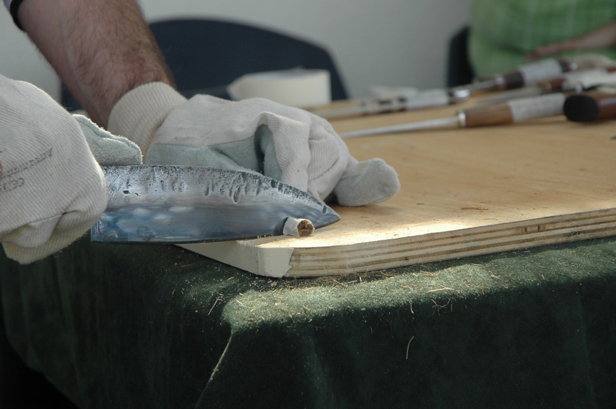

Честно говоря, не ожидали многого. Хоть что-то… Но нож порадовал немного, с хрустом погрызя скотч. Усилия, правда, прилагались чуть ли не с самого начала. Но нож резал, хоть и с трудом, до самого конца, агрессивно так. И просто перестал входить в материал в конце теста. Режущая кромка села неохотно, но все-таки дотянула чуть выше десятки.
Итог – 12 резов из 100.

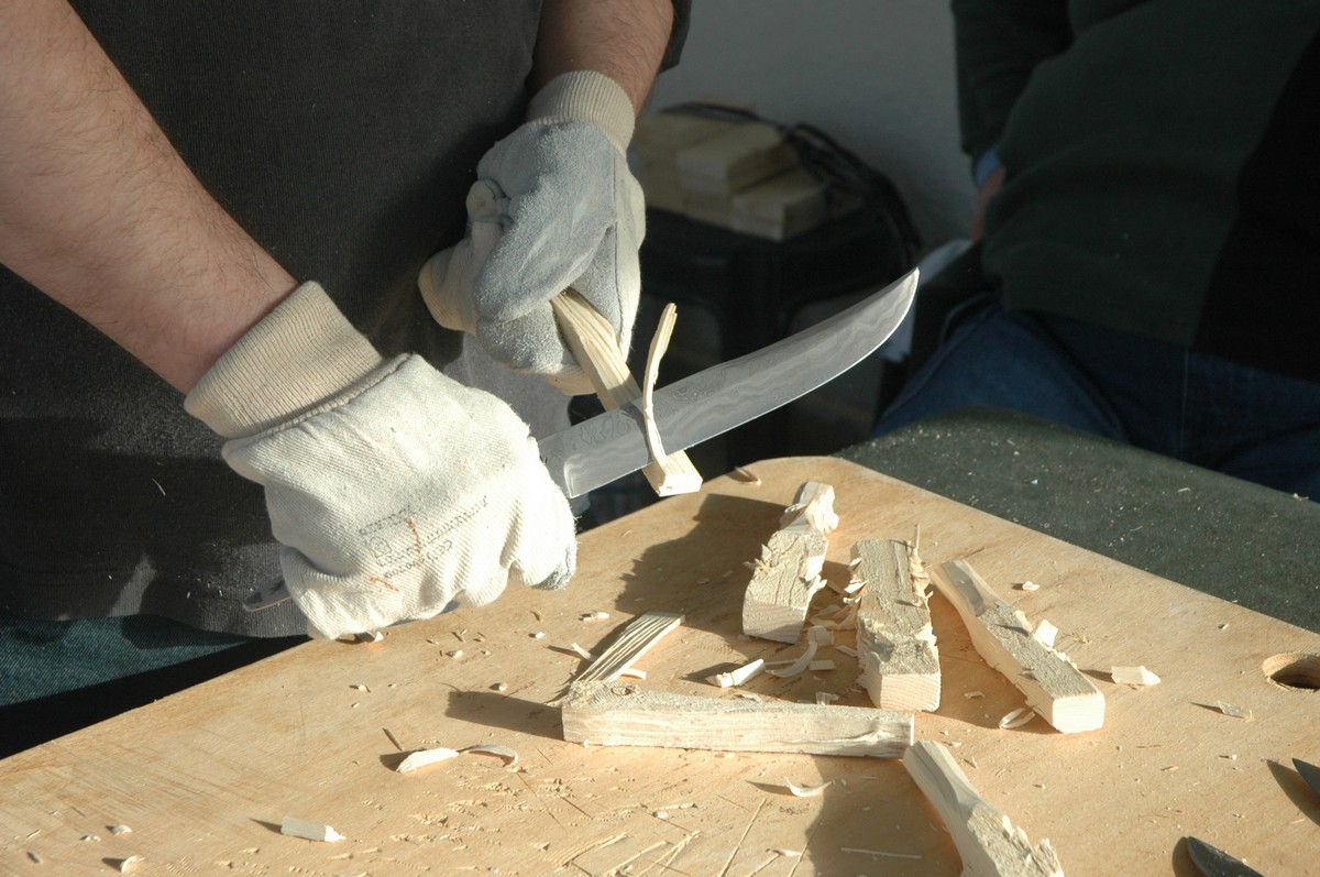

Ясное дело, нож с такой геометрией клинка, весом и длиной не мог не показать нормальных результатов. Так и случилось, когда начли строгать. И пошло дело. Строгал уверенно, правда, стружку тонко снимал нож неохотно. Зато при увеличении силы строгал еще веселее, откалывая щепу только под конец движения. И получил в конце концов 5 баллов за строгание.
Рубил тоже весело. Ну, тут уж и так было понятно, что изогнутый клинок будет рубить хорошо. Так и оказалось: глубокий ровный сруб, вполне контролируемый и без особых усилий. Фактически рубил своим весом. Не нужно было большого замаха, чтобы четко срубить приличный кусок. Ну, и в итоге, получил честный балл в виде цифры 5.

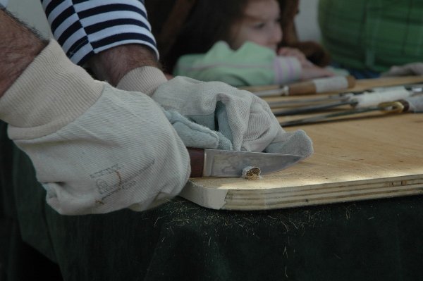

Вот! Якуты и чукчи знают толк в ножах, неторопливо настругивая строганину долгими зимними вечерами. А заодно и оленину и еще что-нибудь… Короче говоря, клинок очень прилично начал строгать, хорошую тонкую стружку. И держать его комфортно. Строгание контролируемое, нож никуда не уводило. В итоге, заэто нож получил крепкие 5 баллов. Единственное, расколол дощечку он весьма неохотно, но, в принципе, не предназначен он для этого.
Рубка тоже не конек такого ножа. Колышек заточил он весьма неуверенно, неглубоко входил в дерево и все время норовил выпрыгнуть обратно. Вобщем, легче остругать палочку, чем рубкой заточить. В итоге клинок получил слабенькую 4-ку баллов…

Думаю, вас мы не удивим, если скажем, что во всех категориях нож показал себя хорошо. Да и нет ничего удивительного, конечно, нож тяжелый и мощный. Строгал хорошо, и, в конце концов, лично я оценил ту геометрию ножа. Несмотря на тяжесть клинка, строгание легко контролируемое, что ближе к рукояти, что ближе к кончику. В итоге добрая и заслуженная 5-ка.
Рубка-заточка колышка тоже прошла на «ура». Подрубал клинком ближе к кончику и порадовался. Глубокие и ровные зарубки, щепу не откалывает, а доводит движение до конца. Ну, опять не удивлю, если скажу, что было поставлено 5 баллов.

Разрубил дощечку, пусть и не с первого удара. Строгал нож немного веселее, показав кое-что. Стружку снимал неплохо, но при более глубоком проникновении клинок начинало вести. И терялся контроль. Не доходя до конца, нож отщипывал стружку грубо. Поэтому деликатное строгание получилось не очень. На более-менее твердую 4-ку баллов.
Тут же, без переходов, затачивали колышек рубкой. Сказался уже небольшой вес самого ножа, хотя, по общему мнению, геометрия должна была позволить. Удобнее всего было рубить широким участком клинка, что ближе к рукояти, что, впрочем, не удивительно. Но все же рубил неглубоко и неуверенно. За что, поколебавшись, было выставлено 3 балла.

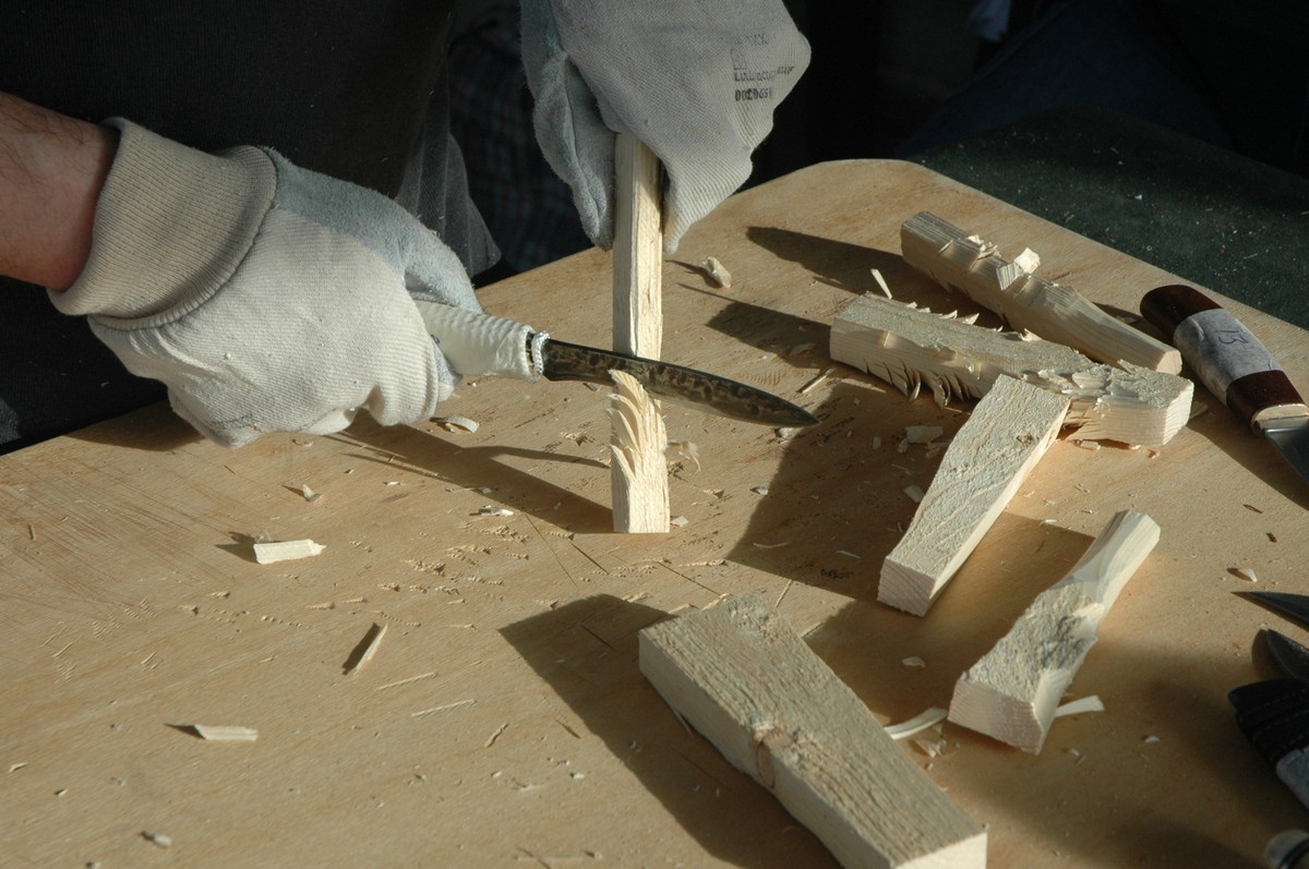

Ножу пришлось сражаться, конечно, серьезно. Раз уж глянулся присутствующим, то пришлось выстоять серьезное испытание, вызвавшее, по крайней мере у меня, уважение. Скотч-брайт – штука серьезная, и предыдущие ножи показали разные результаты. И все же, этот малыш оказался неплох, до конца честно разбираясь с абразивной пенкой, сев буквально на последних трех-четырех резах.
Итог – 15 резов из 100.
Ну что сказать… Расколоть деревяшку таким маленьким клинком оказалось тяжело. Вернее – никак. Ну не предназначен он для этого. Его удел – это небольшие мелкие работы, где требовалась бы более тонкая работа, в отличие от тяжелых ножей.
Строгал нож не очень весело. Но строгал, с трудом стараясь выполнить работу, что от него требовали. Стружку снимал весьма неохотно, неглубоко. Отщипывал небольшие щепки, иногда слегка застревая в сухой деревяшке. В итоге получил честные 4 балла.
Затачивать колышек рубкой мы отказались почти сразу. Сказались небольшой вес и длина клинка. Посему, постучав клинком для порядка, мы прекратили тест, не присвоив ножу баллов за рубку…
И сказать особо нечего. Режет, пилит, строгает. Удобен для выполнения мелких работ как на природе, так и дома, так и в городских условиях… А что еще надо для такого мелкого? Хорошо подобрана форма самого ножа - небольшой наклон клинка, что позволяет прикладывать усилие когда нужно, не боясь что нож пойдёт на излом в рукояти… Осталось только симпатичные ножны и повесить на шею. Хотелось бы, правда, увидеть нож с такой геометрией еще раз, только с чуть большим размером клинка.

Нож № 11, представленный Лианом Исраели
Довольно удачная форма, на мой взгляд. Фулл-танг, с клинком из ламината W-1+1020. Вогнутые спуски и чуть изогнутая рукоять. Не очень большой, вполне удобен, думаю, будет и любителям походов, а так же и рыбакам-охотникам. Ну что ж, будем проверять его перед тем, как он станет полноценным ножом будущему хозяину…
Что ж тут скажешь… Ламинат вкупе с неплохой геометрией показали вполне даже хороший результат. Резал нож споро, особых усилий не прикладывали. Только пару раз поменяли угол реза, чтобы получить полное ощущение. И нож, в принципе, во всех положениях показал себя хорошо. Режущая кромка использовалась почти вся, от рукояти до изгиба на клинке, ближе к кончику. Что не может не радовать…
Итог – 100 резов из 100.
А вот в этом тесте нож стал капризничать. При резке так же использовалась фактически вся режущая кромка, но нож подсел буквально за шесть-семь резов. Дальше пришлось приложить немалое усилие, что довести тест до конца. И, когда рез стал просто невозможным, тест был остановлен. Что ж…
Не зря нож показался удачным для вылазок на природу.
Деревяшку разрубил, правда, со второй попытки, но да ладно. Зато очень агрессивно строгал стружку, доводя строгание до самого конца. Не отщипывал грубо щепу, легко контролировался в руке. Кончиком попробовали настрогать мелкую стружку – справился хорошо. В итоге заработал на этом твердые 5 баллов.
Колышек зарубил хорошо. Не вяз в дереве, оставляя глубокие ровные засечки. При легком подвороте после вхождения в дерево, клинок хорошо откалывал щепу. Что тут еще сказать, кроме как о хороших 5 баллах.
В целом и в общем, нож оставил приятное впечатление. Хотелось бы еще и удачные накладки для удобства. Ну и хороший чехол, конечно. Потому что, уверен, нож себя должен показать и на природе так же хорошо, как и на этих тестах.
Сообщение Дингер » Чт фев 18, 2010 11:01 am
Нож № 12, представленный Амосом Гореном
Чем-то очень напомнил знаменитый кхукри. Общим видом, легким изгибом лезвия. Нож не очень большой, с узким клинком и выполнен из стали О-1. Спуски не очень высокие, по ощущениям ближе к линзе. В принципе, сидит в руке уверено, рукоять с небольшим брюшком и удерживать нож легко. Я бы сказал, что это «нож последнего шанса», как с некоторого времени стали называть ножи, которые можно иногда носить на подвесе на шее, в скрытом ношении, и использовать его как оружие или инструмент в крайних случаях. По крайней мере, мне этот нож таковым и показался. Осталось проверить, что он может сделать…
Что можно сказать… Спуски, на мой взгляд, немного подвели клинок. Нож резал неохотно и тяжело, чаще использовалась именно округленная часть клинка, поэтому надо было протягивать и вгрызаться с заметным усилием. Плюс сказывалась общая геометрия, когда постоянно приходилось менять положение руки, и из-за этого нож стал вертеться в руке, заставляя прилагать усилия. И комфорт реза был потерян… Честно доведя резку до момента, когда нож стал попросту мылить рез, тесты были остановлены.

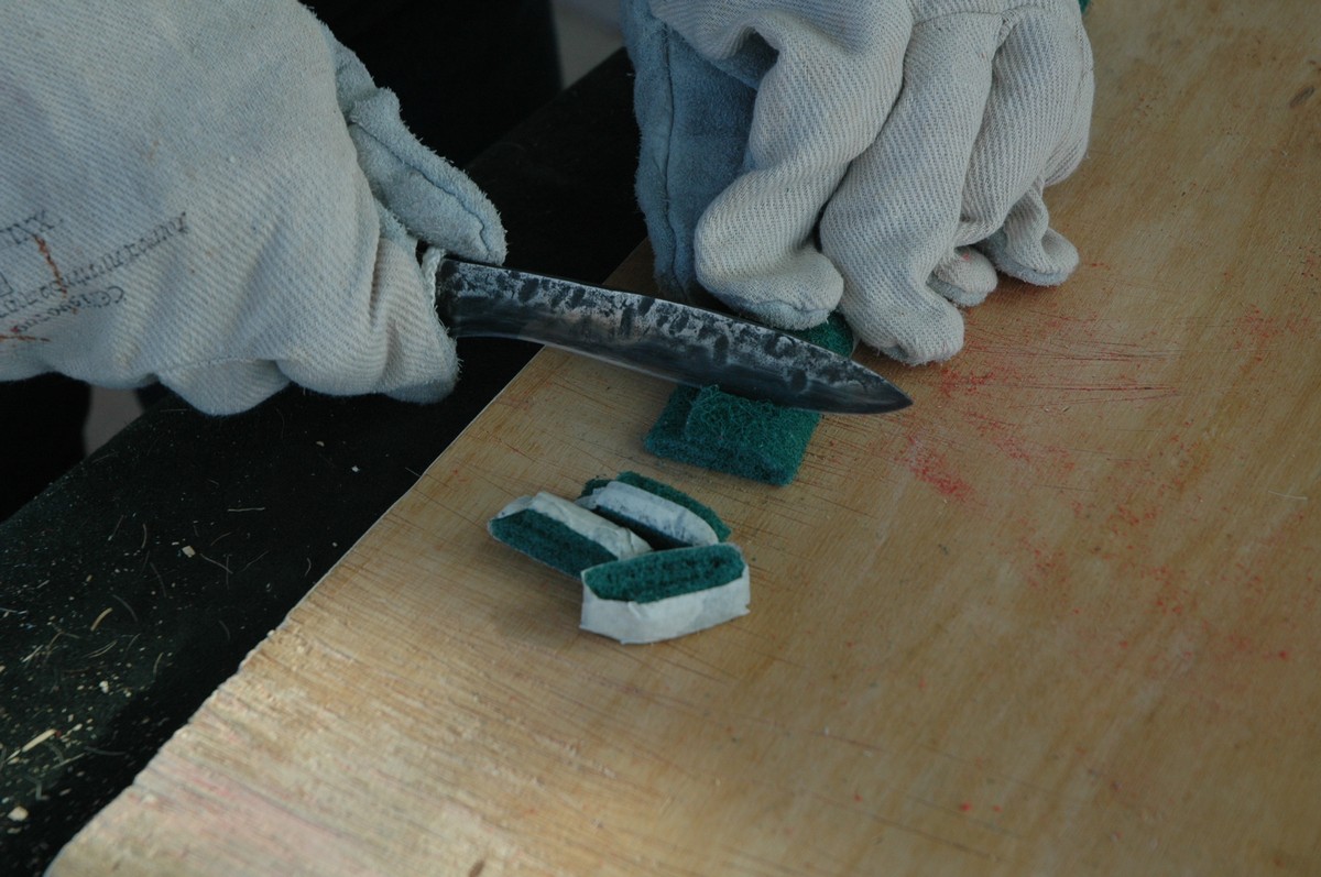

Тут вроде бы наметилось некое улучшение, несмотря на такой непростой материал для теста. По крайней мере, первые пару резов нож сделал четко и без излишнего напряга. Потом окончательно стал сопротивляться при резе, норовя выскочить из руки. Поменяли угол реза, но, увы, нож тут же сел окончательно, перестав даже надрезать. Пришлось остановить тесты, смирившись с положением…
Итог – 5 резов из 100.
Мы уже как-то настроились на то, что нож показал результаты, указанные выше. И посему к строганию подошли со всей ответственностью, учитывая опыт удержания этого ножа с такой узкой рукоятью. Дощечку он не расколол, но этого и следовало ожидать, учитывая слишком легкий клинок. Строгать вроде бы было удобно, контролировать можно легко процесс, но, увы, нож строгал крайне неохотно. Стружку снимал с трудом, отщипывая щепу небольшими кусочками. И стал вязнуть в дереве после нескольких движений. Построгав еще немного для проформы, мы прекратили, поставив 2 балла.
Но вполне приемлемо нож взялся за обтачивание колышка. Как сказано выше, мы сначала подумали, что и здесь легкий вес будет помехой, но ошиблись. Нож хоть и входил неглубоко, зато засечки оставлял ровные. Клинок не вяз в дереве при ударе, что не могло не радовать. А посему, ножу в этом тесте было поставлено честная и крепкая оценка в 4 балла…
Мы не испытывали нож на укол. По идее, если учитывать его общую геометрию, в материал он должен входить хорошо. Так же, думается, что при рубке, быстрой и вхлест, нож должен показать неплохой результат. Но хотелось бы увидеть на ноже спуски повыше, либо, хотя бы, площадь режущей кромки на пару миллиметров больше, при тех же спусках, с более тонкими подводами. И хорошую цепкую рукоять. И тогда он еще себя покажет.

Нож № 13, представленный Петром Шкневским

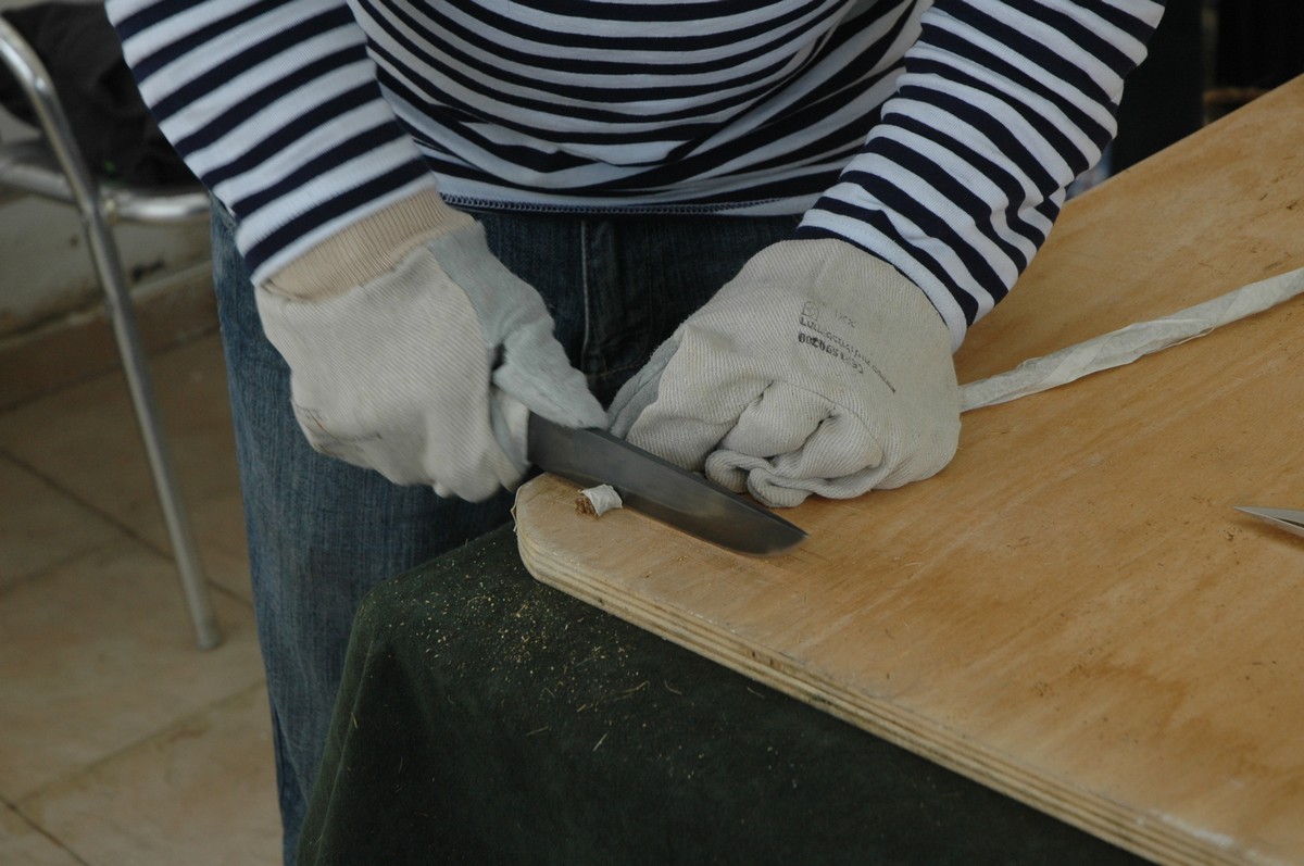

Выполнен клинок в скандинавском стиле, из стали 5210. Вогнутые спуски, неплохая геометрия, этакая легкая финка, способная разрешить несложные задачи где-нибудь на природе, в недолгом походе. Острая, хищная, сделанная с условием резать и строгать, разделывать дичь или рыбу, все зависит от задачи. Добавлю, что клинок одевал я, и сделал так же ножны, так что, можно сказать, что этот нож - совместное производство…
Финка приехала на тесты не заточенной, поэтому с вечера ее дружно точили на алмазных брусках. После того, как она спокойно начала строгать бумагу, ее допустили на испытание… Вгрызался клинок в канат весьма охотно, с хрустом, дорезая до конца. Несмотря на малую длину лезвия, было вполне удобно резать им всей рабочей площадью. Рез контролировался нормально, нож не уводило, и особых усилий при резке каната прилагать не пришлось. Просто остановили тест, когда режущая кромка села окончательно…
Итог – 75 резов из 100.
Тут уж ножу пришлось туговато… Фактически немного мылить рез он стал примерно после четвертого реза. Начали прилагать усилие, но, к сожалению, много нож не протянул, сев по всей длине лезвия.
Итог – 9 резов из 100.
Дощечку нож тоже не расколол. Попробовали еще раз и вроде бы он расщепил ее, войдя неглубоко, но все же общего веса было недостаточно. Зато строгал нож серьезно и с удовольствием. Стружку снимал хорошо, доводя строгание до самого конца. Откалывал щепу тоже хорошо, небольшими кусочками, но без особых усилий. За что получил 5 баллов.
А вот с заточкой колышков не заладилось. Рубил клинок весьма неохотно, но, как было сказано выше, это сказывался небольшой вес ножа. Порубив деревяшку несколько раз, было решено поставить ножу несмелую 4-ку баллов…
Неплохой нож, особенно для маленьких походов. Задумывался как работяга – таким себя и показал, еще успев поработать немного и на кухне… По самому клинку нареканий нет, а вот о форме и удобстве рукояти я задумался. Буду переделывать немного, эргономика подвела…

Нож № 14, представленный Боазом Шадмотом
Хищник! Стремительный такой клинок, выполненный из дамаска 5210+1070+1020. Этакий восточный красавец, с побережья Красного моря, с изящными формами и чуть загнутым кверху носом. Сразу чувствуется некий восточный мотив, который и воссоздал кузнец в ноже… Осталось проверить, что он умеет.
Увы… Несмотря на неплохую линзу спусков, нож резать стал неуверенно. Меняли угол реза, силу и направление, но все было напрасно. И тогда тест остановили, прекратив мучить и себя, и нож…
После первого теста, в процессе правки, вроде бы возникла мысль поменять угол заточки, но потом передумали. Интересно все же было увидеть, что покажет клинок на таком абразивном материале. И тут тоже подвел нож. Не знаю, что было тому причиной – геометрия или заточка. Перед тестом нож строгал бумагу на весу на мелкие стружки, но подсел на абразиве довольно быстро, не справившись нормально с поставленной задачей.
Итог – всего 4 реза из 100.
Зато здесь нож разгулялся вволю. Для начала легко и непринужденно расколол дощечку. И строгание было сказочно легким, в отличие от резки каната и абразива. Строгал хорошо, стружку любой толщины, и контролировать процесс было легко, несмотря на довольно большой клинок. А посему влепили ему честные 5 баллов за тест.
Затачивание колышков рубкой тоже не оставляло сомнений в хорошем результате. Рубил клинок серьезно и основательно, легко меняя угол рубки, когда это требовалось. Входил в дерево четко и глубоко, отщипывая толстую щепу. Порешив, что испытание прошло успешно, мы поставили этому восточному красавцу заслуженные 5 баллов за тест.
Думаю, что ножу не помешали бы спуски повыше. И удобная ухватистая рукоять с гардой. При резе от себя вперед пальцы норовили съехать на лезвие, что не очень хорошо. Думается, что небольшой подпальцевый упор решил бы этот вопрос. А в целом – уверенный серьезный нож с немалым потенциалом…

Нож № 15, представленный Евгением Доля
Первое, что пришло в голову – ух, какой здоровый! Чем-то напомнил тяжелые ножи небезызвестного Рендалла, но гораздо изящней и тоньше. Выполнен из дамаска W-1+O-1+L-6. Удобная рукоять. И вообще, серьезный такой охотник. Или полочник, тут уж как кому глянется. Но раз мастер нож представил на тестирование – будем проверять.
Несмотря на грозный вид, канат оказался ножу не совсем по зубам. Или по лезвию, если быть точным. Вроде и спуски прямые, вроде и площадь режущей кромки немалая, но клинок уперся, отказываясь резать долго и вдумчиво. Поменяли угол резки, и вроде бы дело сдвинулось с мертвой точки. Но нож твердо завяз в канате после десятка резов, и посему тесты были прекращены…
В этом тесте мы взялись за нож с утроенной энергией, намереваясь выжать из него максимальное количество резов. В принципе, сначала дело пошло хорошо: нож бодро кромсал скотч, до самого конца, но подсел уже после шестого реза. Посопротивлявшись еще немного, клинок уперся окончательно, допиливая скотч до конца с заметным усилием. Все. Тесты были остановлены, а результаты подсчитаны.
Итог – 11 резов из 100.
Как и предыдущие ножи с длинным клинком, клинок мастера показал довольно неплохие результаты. Моментально располовинил дощечку, и так же уверено стал строгать. Процесс полностью контролировался, и нож вел себя очень хорошо, спокойно строгая стружку всей длиной клинка. Не откалывал в конце, а снимал ровно. За что, без лишних слов, получил полновесные 5 баллов.
Затачивание колышков тоже порадовало. Засечки были ровные и глубокие, без особо прилагаемых усилий. Заточить колышек в четыре-пять ударов – это нож делал легко и непринужденно, порадовав владельца и нас. И от души влепили ножу 5 баллов…
Нож позиционируется как охотничий. Ну, или для выездов на природу. И он неплохо себя показал, несмотря на вроде бы низкие результаты. Об особенностях рукояти с мастером мы уже поговорили, поэтому остается лишь дождаться результатов либо переделки, либо новый клин, с учетом предыдущих ошибок. Но это наше мнение, и его можно принять или нет…

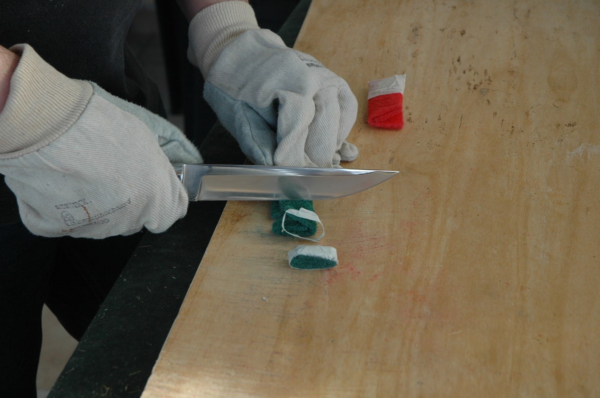

Нож № 16, представленный Михаилом Фишманом
«Интеграл», представленный мастером, очень порадовал своей хищной и стремительной формой. Выполнен из стали D-2, со вогнутыми спусками и довольно хорошей геометрией. Можно представить его и как охотничье-рыбацкий, и походный, и кухонный нож. Смотря что им собираться сделать. Мы же пока проверим его рабочие качества…
Ну что вам сказать… О стали D-2 я слышал много разных мнений, но видеть особо ее в работе не приходилось. Зато теперь испытания пошли по полной программе. Нож канат резал очень легко и просто, совершенно избавив от приложений каких-либо серьезных усилий. Вполне комфортный рез, вполне комфортное удержание в руке. И вполне себе контроль за задачей. В конце концов тест был остановлен не из-за того, что нож сел, а из-за того, что дошел до установленной цифры. И для следующего теста даже не потребовалось править кромку. Нож резал бумагу на весу…
Нож немного закапризничал после примерно девятого реза. Но, хоть и с заметным усилием, резать все равно продолжал. Особых углов реза не искали, клинок вполне добротно резал всей режущей кромкой. И подсел не сразу, а именно постепенно, в самом конце теста попросту перестав резать материал. Попробовав еще раз, было решено остановить тест.
Итог – 20 резов из 100.

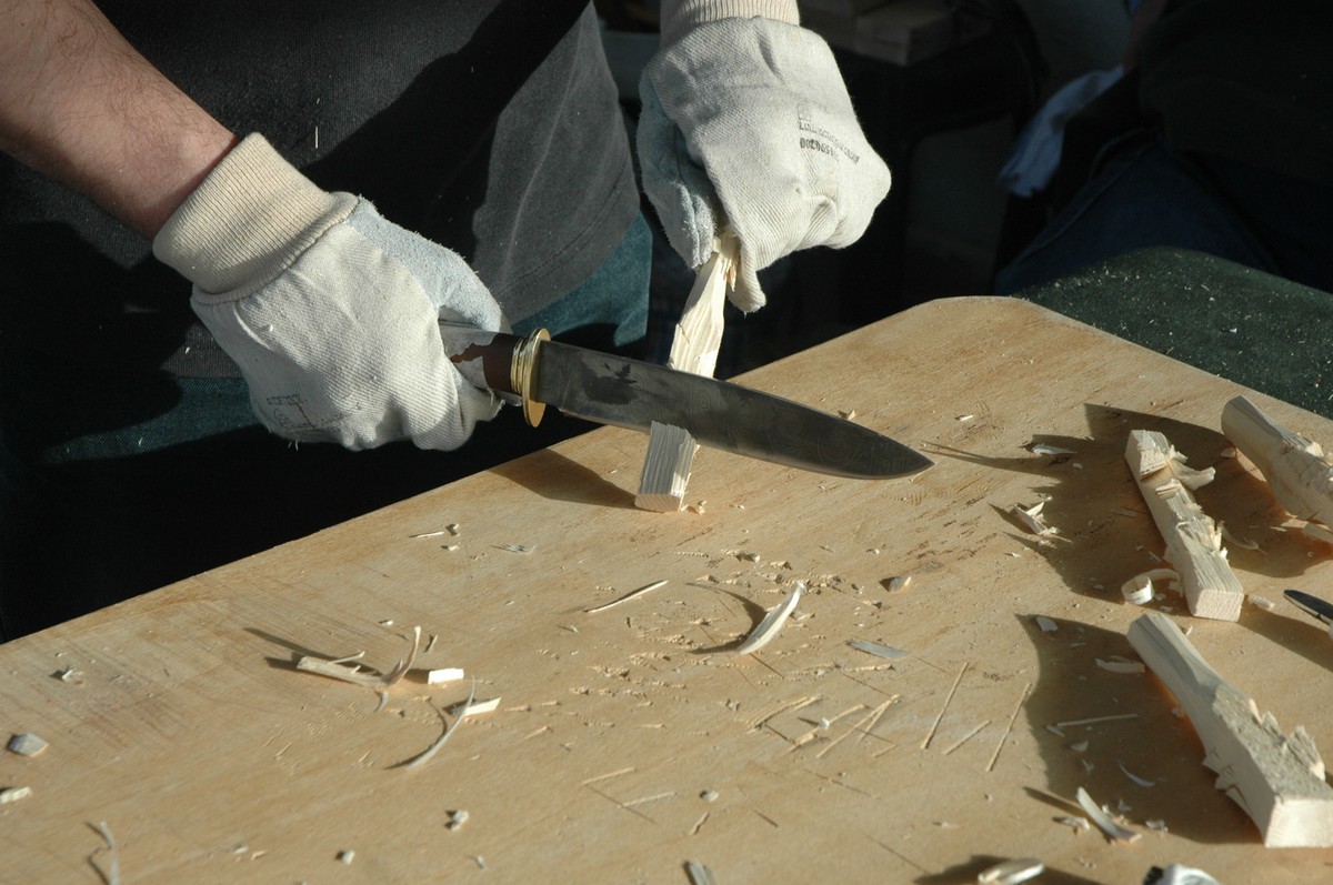

Думаю, удивить вас не получится. Расколов деревянную дощечку, нож уверенно и основательно принялся снимать стружку. С удовольствием обстрогав по полной программе брусок, ножу поставили крепкий балл с цифрой 5.
Затачивание колышков тоже прошло без эксцессов. Щепу скалывал на «ура», глубоко и ровно входя в сухое дерево. За что тоже получил 5 баллов.
И тут при виде разломанной дощечки, где обнажился сучок, в голову пришла мысль испытать нож на рубку именно такого участка плашки. Заручившись согласием хозяина ножа. Клинок вошел в сучок легко, но тут произошел скол режущей кромки, примерно миллиметров 6 и глубиной миллиметров в 5. И вроде удар несильный, и вроде на излом не брал, но факт остается фактом – скол на лезвии. Естественно, больше не рубили…
Да особо сказать нечего. Основательный и удачный нож. После переточки скола он много не потерял, даже выиграл немного в форме. Хочется лишь увидеть достойные ножны – и тогда «Интеграл» будет поистине законченным произведением, и радующим глаза и сердце, и функциональным серьезным помощником…

Нож № 17, представленный Амосом Гореном

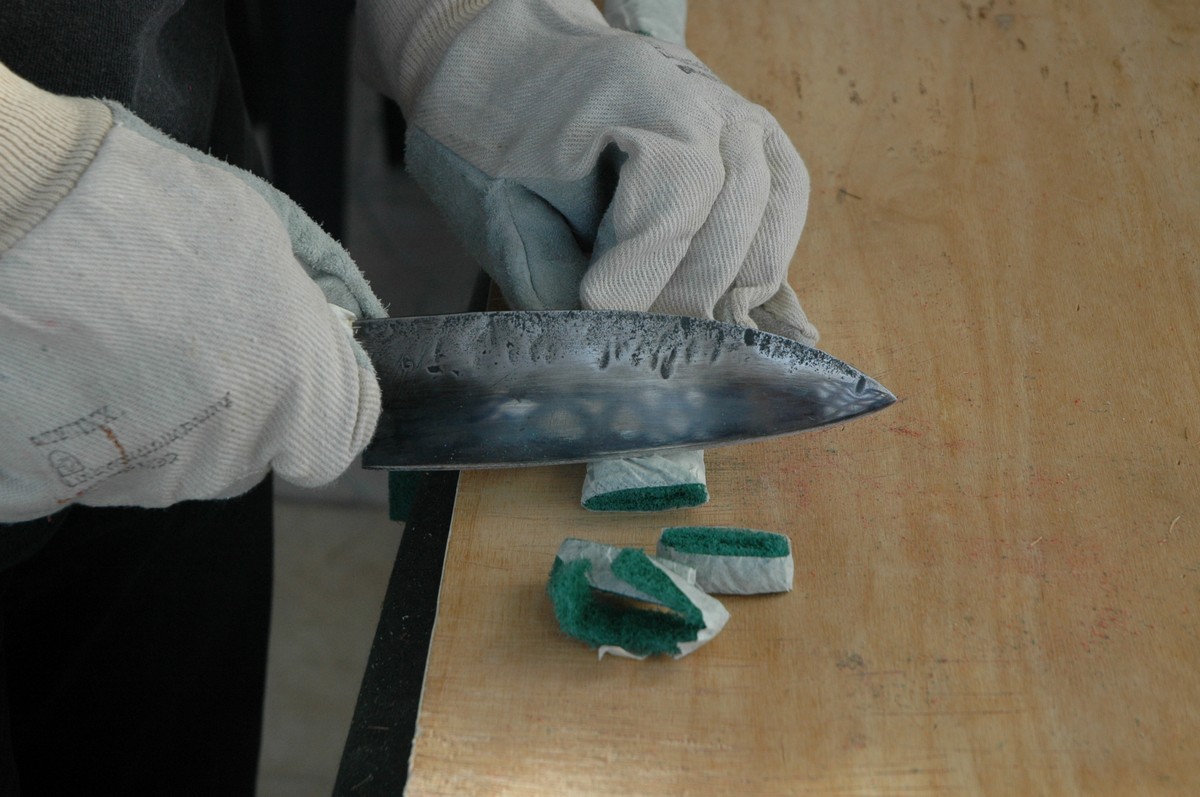

Кухонник, причем довольно серьезный. Форма - распространенная у японских поваров, и со временем завоевавшая сердца почти всего мира. Не стал исключением и этот нож. Понравился формой и некой аутентичностью, выполнен из стали О-1. Хотелось сразу же утащить его на кухню, чтобы испытать его на продуктах. Но, раз мастер предоставил его для тестов совсем на других материалах, поэтому мы приступили…
Можно сказать, что нож не различал, что ему резать – канат или помидор. Резал четко, без лишних эксцессов. Резал до самого конца, и затупления клинка не ощущалось. В принципе, виной всему удачная геометрия, недаром ее так любят повторять для кухонных ножей. Нож бодро дорезал канат до установленной планки, а затем тест был остановлен. Клинок доказал, что кухонники дадут фору многим ножам ))
Итог – записаны 105 резов из предложенных 100.
Кухонник честно не сдавался, когда стал немного притормаживать примерно после девятого реза. Несмотря на тонкие подводы, нож неожиданно показал неплохой результат, удивив немало…
Несмотря на свой размер, клинок показался легким. Хотя, зачем ножу, предлагаемому как кухонный, лишний вес? Подразумевалось, что резать-то он будет продукты. Но очень уж хотелось посмотреть, как поведет он себя на последних предлагаемых тестах.
Строгает. Серьезно и крепко. Немного уводило при протягивании до конца, но стружку нож снимал легко, хоть и чуток неровно. Зато уверенно. За что и получил клинок 5 баллов.
Самое смешное, что с такой формой клинка затачивать колышки рубкой было сплошное удовольствие. Что, интересно, можно заточить им на кухне? Если только огурец… А здесь – вполне серьезно, хоть и не очень глубоко, нож врубался в дерево, заточив колышек довольно быстро. За что, нисколько не засомневавшись, мы поставили 5 баллов.
Удобную рукоять – и можно отправлять нож на кухню. Думаю, что он порадует хозяйку или хозяина нормальным резом и крепким клинком, который не будет тупиться от взгляда. Нож уверенный и рабочий, и потестить его было удовольствием…

Нож № 18, представленный Руди Цирлиным
Крепыш. Мощный тяжелый нож, который до тестов использовался на кухонных работах. Выполнен из ламината 316+HSS, с вогнутыми спусками. По отзывам, на кухне он показал себя вполне хорошим ножом, поэтому мы решили протестировать на других материалах. Чтобы проверить, что он может помимо кухонных работ…
Несмотря на хорошие результаты на кухне, канат клинок резал не очень охотно. Немного вяз при резе, заставляя прилагать усилия и менять угол реза. Поэтому, с трудом дотянув до трех десятков, тест был прекращен. Потому что нож сел окончательно…
Итог – 33 реза из 100.
Вроде бы, после подточки, нож стал резать веселее. Но, к сожалению, ощущение оказалось обманчивым. Подсел он уже на пятом резе, и налегать приходилось со всей силы, чтобы вытянуть из клинка максимальное количество резов. Промучившись немного, тест был остановлен из-за того, что окончательно затупился клинок…
Поначалу возникла мысль, что тут нож покажет один из лучших результатов. Расколоть дощечку нож смог легко, но вот строгание… Увы, слабое, несмотря на неплохую геометрию. Нож скользил по поверхности, сопротивляясь. Если и входил в дерево, то совсем неглубоко. И тут же выскакивал обратно, не доведя строгание до конца. Подумав и решив, что вполне достаточно для определения возможностей клинка, ножу были поставлены 2 балла за строгание…
Рубил колышки нож чуть веселее. Хоть и не так глубоко, неуверенно откалывая щепу под конец. Заточив неровно пару плашек, тест прекратили, поставив ножу за работу 4 балла…
Думаю, что все-таки дело в подводах. Если на кухне нож показал себя хорошо, работая с мягкими материалами, то с более твердыми он справился слабо. Хотелось бы чуть более удобную рукоять увидеть, потому что эта немного неудобна для проведения деликатного реза. Теряется контроль, потому что приходится удерживать нож с силой. Если устранить мелкие проблемы, то нож должен показать себя на порядок лучше. Но это всего лишь наше скромное мнение…
