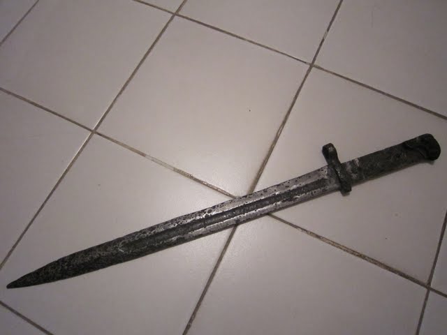

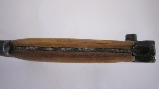

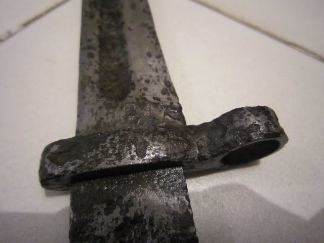

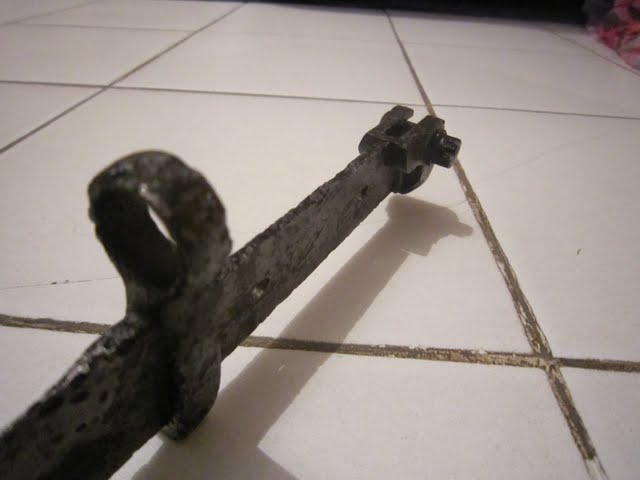

Сообщение Ataleph » Чт фев 03, 2011 1:57 am

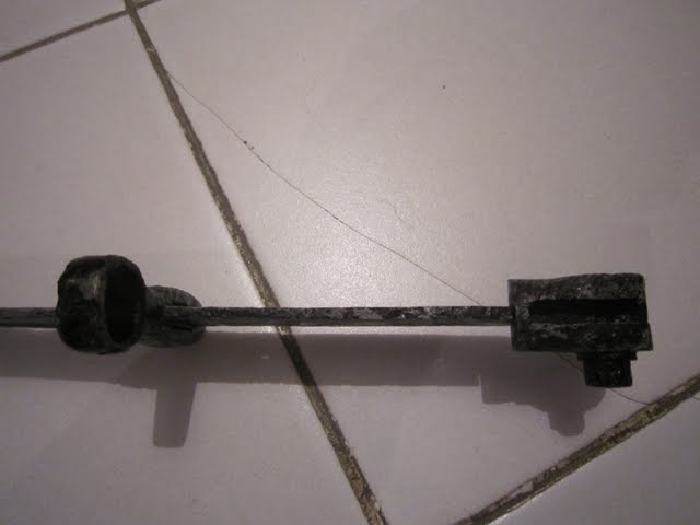

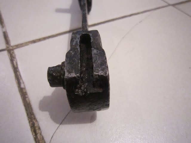

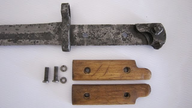

Привет всем,
В штыках почти совсем не разбираюсь.
Прикрепляю фотки штыка без щечек рукояти. Общая длина ~47.8см, клинок ~35.5см. Нужно опознание. Мне сказали, что это штык к винтовке Мосина образца 1937г. Порыскал в нете - нашел разные штыки к винтовке Мосина, но только не этот. Также очень нужна хорошая фотка рукояти штыка, дабы воссоздать ее самому насколько можно.

Сообщение Pesel » Чт фев 03, 2011 2:35 pm
ИМХО, Штык к СВТ (винтовке Токарева) образца 1938 г. (Кулинский 945)
Общая длина 480 мм
Длина клинка 360 мм
Ширина клинка 28 мм
Внутренний диматр кольца 14 мм.
У меня этого штыка нет, но в нете полно фотографий

Кстати, а как делается такой крепеж рукояти? Это винт и гайка с другой стороны или два винта, один в другой вкручивается? Сажается на клей/эпокситку или только винты?
Как состарить дерево выяснил, а как состарить стальные винты и гайки?

Сообщение Pesel » Чт фев 03, 2011 11:24 pm
Ни разу не видел, чтоб накладки в штыках сажали на эпоксидку, обычно или на заклепку или на болт с гайкой. Кулинский пишет, крепление двумя винтами. Попробуй поискать в нете, может найдешь фотографии гайки и винта с разных ракурсов. Но мне кажется, что этот штык "мертв" и возни не стоит.

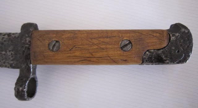

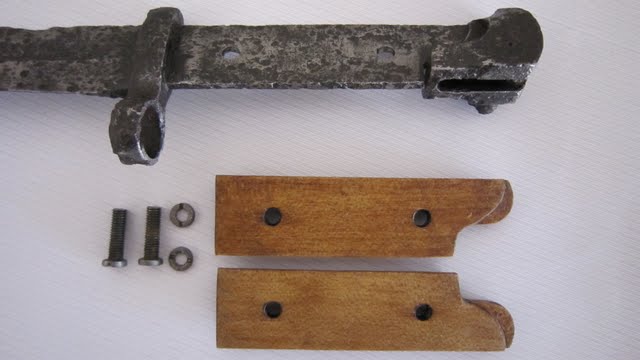

Сообщение Ataleph » Пт май 13, 2011 1:31 pm

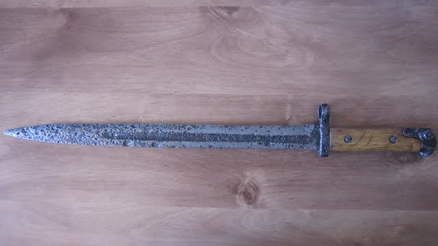

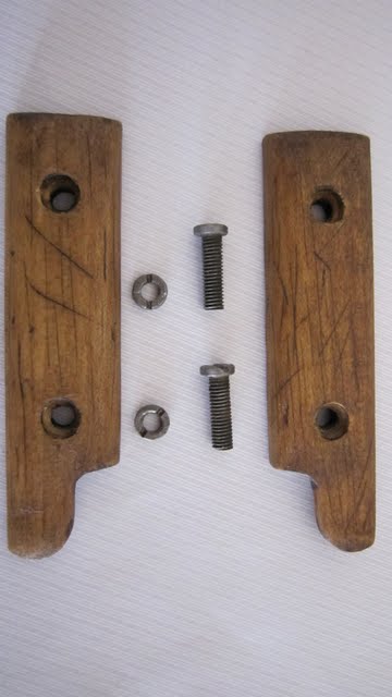

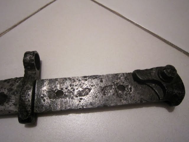

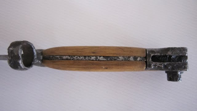

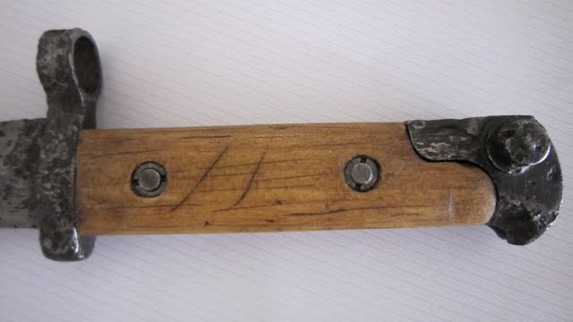

Все таки решил немного отреставрировать, как сумею: еще чуток почистил от ржи стальной щеточкой на Dremel'е. Сделал накладки из бука. Оказалось не так просто, потому что не нашел чертежа, да к тому же на внутренней стороне есть небольшая "ступенька". В общем засунул сам штык в копировальную машину и работал по этой копии. После понасажал царапин. Старил дерево марганцовкой (откопал в нете рецепт, если кому надо, скину ссылку), и пропитывал/затемнял смесью льнянки с пчелиным воском и трепентином. Винты/гайки переделывал из того, что было, старил сначала хлорным железом(Спасибо Диме аkа Pesel), а потом сановским антикальком, в нем 15% ортофосфорки. В конце покрыл штык и накладки ренесансом.
В общем, думаю можно было бы еще сильней состарить накладки и винты, но уже решил оставить так.
Ataleph
Сообщения: 44
Сообщение Perlamur » Сб май 14, 2011 8:13 am
Замечательно получилось!
С моей стороны предложения: хорошо бы деревяху потемнее и простабилизировать ее,винты на оригинале скруглены,так что можно напильником или наждачкой пару минут потреть на восстановленном.
Сообщение Ataleph » Вт май 17, 2011 12:13 am
Спасибо за критику!
Полностью с ней согласен. Единственное оправдание насчет винтов :) - вспомнил про закругление, но поздно, уже после состаривания оных, так что решил оставить как есть.
