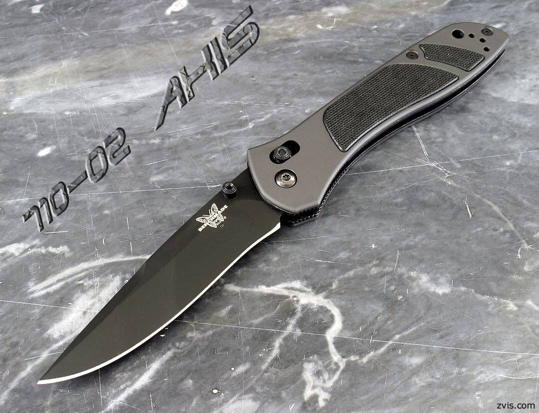

Benchmade 710-02.D2

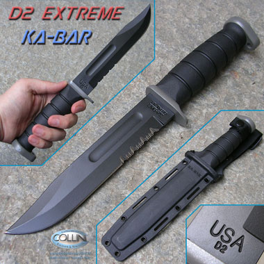

KA-BAR: D2

Benchmade 710-02.D2
KA-BAR: D2

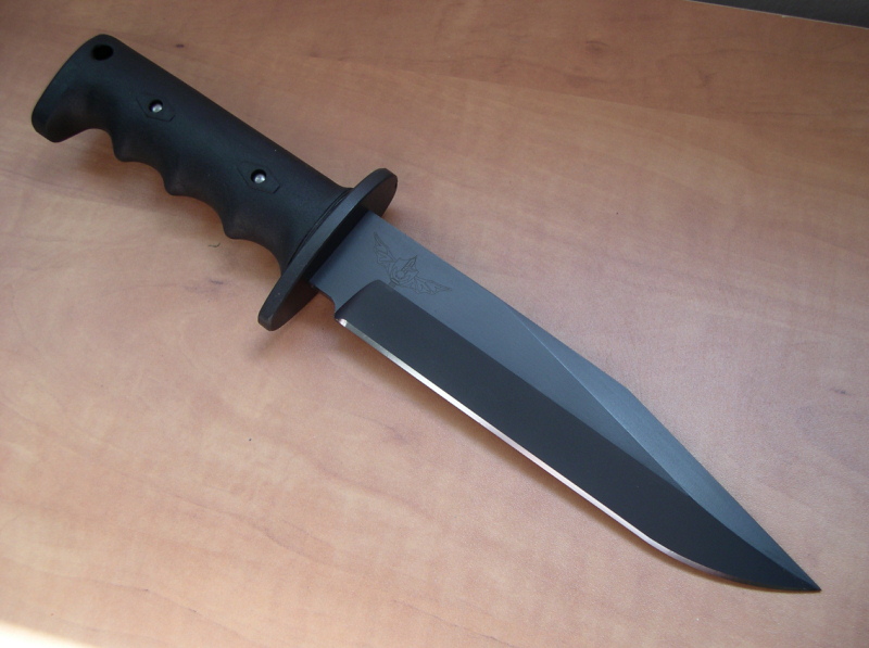

вот фото D2 остальное в процессе

Сообщение Stas » Чт сен 13, 2007 12:52 am
Это тоже Д2? А мне понравилось потому что черный цвет.
Это из за обработки или просто краска?[/code]
