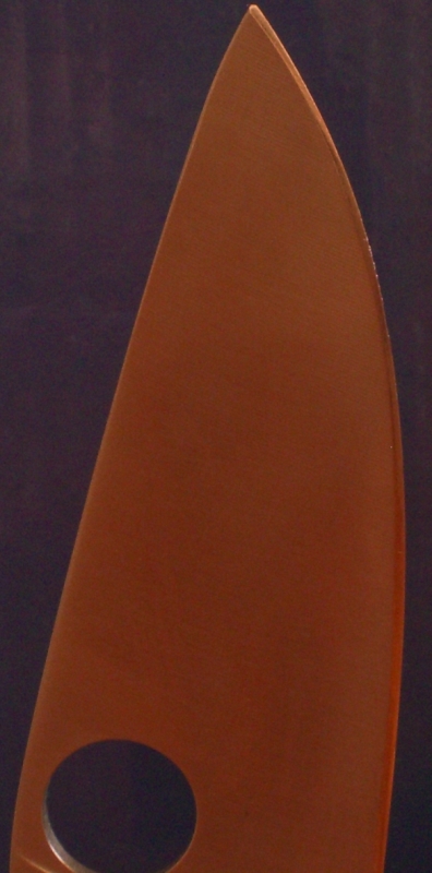

Сначала взял с собой Эндуру 4. Но с ней как-то не пошло и через четыре дня, когда нас выпустили на День Независимости, я поменял его на Tenacious.
Тена я припахал по максимуму, не жалея(но использовал по назначению, крышки люков им не поддевал). Нож резал все, жратву, пенопласт, пластик, тряпки, дерево, биомассу :), изоляцию.
Все резалось со легко и со свистом.

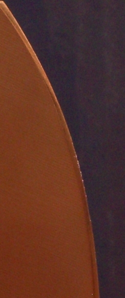

Крепким орешком оказались одноразовые пластмассовые "удавки" азиконы. С самыми толстыми(примерно 2мм) было тяжко.
Рез этих штук и привел к тому что на лезвии образовались совсем мелкие дефекты. Понять замялось лезвие или выкрошилось я не смог, слишком мелко.
Такие же дефекты появились после нарезки тонкой жести(как в детских наборах для чеканки).
Все легко устранилось на триэнгле ультрафайном.
На досуге я маялся резьбой по дереву. Оказалось очень удобно. Форма лезвия подходит для самых разных видов резьбы и может заменить целый ряд инструментов.
Рукоять тоже оказалась очень удобной и не наминала руку при длительных работах, в отличии от 3,4 эндур.
По биомассе нож сработал отлично. Легкий чирок по моему пальцу и красивое технологическое отверстие тут как тут :) Зацените:
Клипса четко удерживала нож на кармане, независимо от положения владельца. На всякий пожарный нож был прицеплен страховочным шнуром.
Вот, пожалуй, все. Tenacious показал себя с самой лучшей стороны.
