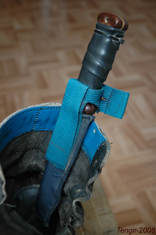

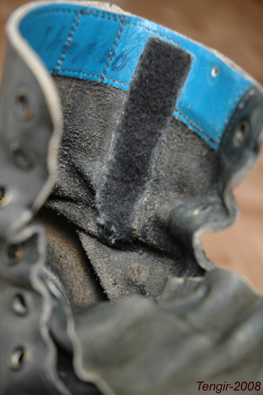

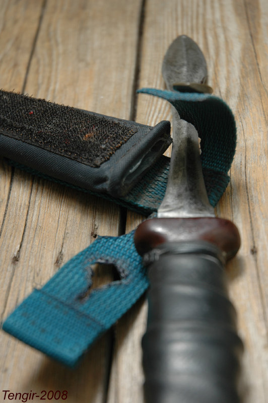

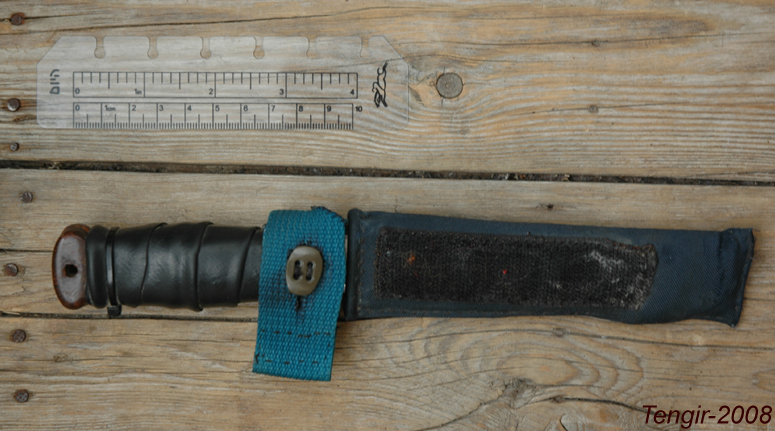

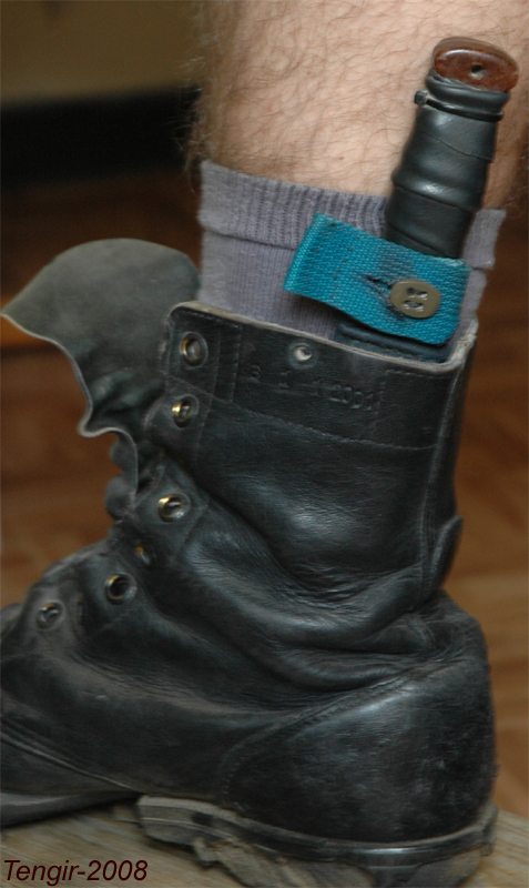

Сообщение Tengir » Чт май 22, 2008 5:15 pm
Носить нож в армейских берцах вполне реально.
Таскал переточенный советский стропорез в пошитых самостоятельно ножнах, крепил на липучку в берце с внутренней стороны ноги, сразу за medial malleolus (как это по-русски зовется- не знаю).
Поставленные задачи:
1. Скрытное ношение.
2. Удобство при любых физ. упражнениях вне зависимости от продолжительности.
Ходьбу, марш, бег, ползание, ночной нивут в горах, лазание по канату в течении полугода эта конструкция выдержала великолепно, потом развалились подошвы берц :oops:
Минусы:
1. Сравнительная сложность быстрого доставания- т.е планировалось использовать не в активной фазе конфликта, а на этапе транспортировки ежели пленят (допуская отсутствие времени на толковый обыск).
2. Невозможность совершить полный inversion ноги, т.е "подгиб внутрь", как в "ешива мизрахит". Это происходило из-за длины лезвия, не являлось существенным для меня.
Если интересно, могу в ближайшие дни повесить фотки.

Сообщение Tengir » Пн май 26, 2008 12:12 pm
Вот и фотки.
Не оказалось под рукой формы, рукоятка должна быть скрытой подворотом штанов.
В устье проглядывает пластиковая вставка.
Ножны можно при желании повесить на пояс.

Сообщение Пацифист » Сб май 31, 2008 8:12 am
Однако!
Я про сам нож..это ж отечественный стропорез :)
