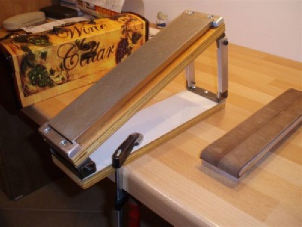

Сообщение Рядовой » Вт авг 31, 2010 9:20 pm
Попробую одной фоткой ответить на два вопроса .
Вот мой брусок DMT длиной 11.5 " , т.е. существует :D . Но длины в 8" вполне достаточно и такие бруски вдвое дешевле .
Приспособа - это подставка ,позволяющая новичку выдерживать определенный угол заточки ( можно угол менять ) . Таких приспособ множество и каждый лепит их сам ( почитайте сайт Васи Калифорнийского - НОЖ 2002 ).
