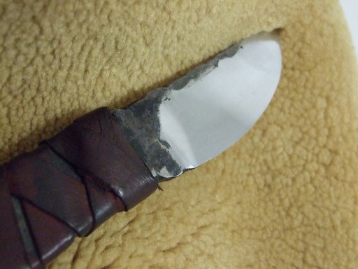

В выходние первый опыт удара по наковальне,кроме гвоздей в детстве.Полез в танк,каски будет мало.Размери завтро,извените.
Клин с подводом,спуски формировали ковкой подравняли гриндером,потом калили отпускали,наждачка и коврик для мышки.
Удобно сидит в руке.

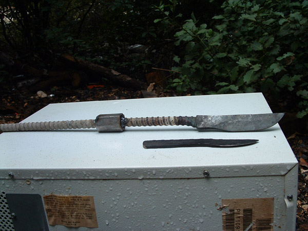

Средняя поковка ламинанат ис текстильного ножа (быстрорез) и анкерного болта.Оторвусь на следующем уроке!

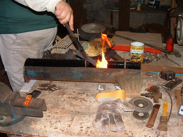

Калили в ,,отработке,,
Сообщение nozh2002 » Ср дек 19, 2007 9:24 pm
Класс! При всей простоте, получилось очень красиво!
Можете поподробнее про намотку - хочу такой же сделать.
Совет - может быть отполировать спуски в зеркало, котороые уже свелые а всю остальную черноту оставить, как есть - залепить лентой во время полировки.
Нет, канкретно, загорелся - хочу такой же сделать! Что то в нем такое деревенское - родное! Расскажите про намотку.
А, что за сталь?
Спасибо, Василий.

Сообщение pitrovich719 » Ср дек 19, 2007 10:08 pm

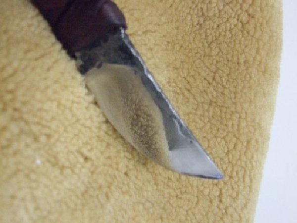

Только не смейтесь ,добрие люди дали кусочек кожи мягкая кожа ,но не ровний.Распустил при помощи,етого ножика,Испытание,да и удержатьса не смог, :wink: к сожалению на не очень ровние полоски.Не чем не смачивал,кожа прочная,и еластичная и немного тянетса.Когда наматывал подумал о второй коже.В начале сделал пару витков,прямо ,потом начал крутить под углом,само сабой полосы не хватило,под последнии3-4 см подложил следуshuю полоску так чтоб перегибалась через ребро,а лучще два ребра и продолжил...В Конце запустил окончание полоски,под виток ,или два ,простите не помню и затянул плоскогубцами.получилось прочно,но в местах пересечения капнул цианкрилата.Полный приметив. :oops: Спасибо за отзыв обнадеживает и подстегивает к учебе.А сталь.Болт анкерний,марку не знаю,калили в отработаном масле,напильник не ципляет даже после таго как обезжиришь. :wink:

Сообщение nozh2002 » Ср дек 19, 2007 10:39 pm
Вот так спонтанно обычно и получаются гениальные вещи. Оно и хорошо что полоски не ровные - получился немного корявым и потому до боли родным!
Отлично!

Сообщение pitrovich719 » Чт дек 20, 2007 3:41 pm
Чесно сказать,стеснтьса как-то страно,хотелосьбы услышать критику,но аргументированую.Спуски отполирую в зеркало,по совету Василия,и для контрасту.Знаю вигладит неказисто,но всеравно я сним спать ложусь,а зуд в руках ощущаю физически и считаю минуты до выходных.С божей помощью,через некоторое время,мне будет на него смешно смотреть,спасибо Руди.
Сообщение nozh2002 » Чт дек 20, 2007 8:51 pm
Нет насчет смешно смотреть это вряд ли - он конечно примитивен, но при этом каким то образом из за сочетания цветов, нерегулярности намотки, общей формы рукояти+лезвие получился просто великолепным. Это находка, насколько она случайна или это само получилось именно так из-за мастера - неважно. Это из тех ножей которые не хочется из рук выпускать, мне такое знакомо.
Я то же ощущаю зуд и будет время постораюсь сделать такой же себе.

Сообщение старшина » Чт дек 20, 2007 9:33 pm
с альпочином .нож называется ..как б..х дал.. не палеруй пропадет весь шарм. ножны нужно из дирюги сделать . при правельной заточке может получиться хороший разделочный .и :? обвалочный . а с более длинным лезвием можно и в гости к ар ....

Сообщение pitrovich719 » Пт дек 21, 2007 8:49 pm
уже отполировал,скоро вставлю фотки.По поводу ножен,не разу не делал,надо попробовать. :oops: В свази с етим вопрос.У нас викидивают обрезки пергамента,на котором пишут Тору ,тонами,можно найти неолохие кусочки разной плотности от такой толшини и плотности как лист бумаги,но х.. порвешь ,до 2мм.,можно поцарапатьса.Возможно сделать из дерева,потом обклеить?На нем можно писать рисовать не стираетса ни чем,,кинул кусок в воду стал какбы резиновим.Бозможни варианти.Присоветуйте чего.А еше можно сделать наборную рукоядку аля береста?Пергамента могу отгрузить если кому надо.Бесплатно есно.

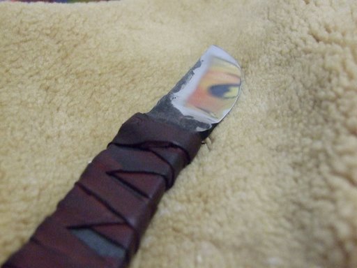

Сообщение pitrovich719 » Пт янв 04, 2008 4:00 pm

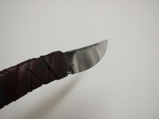

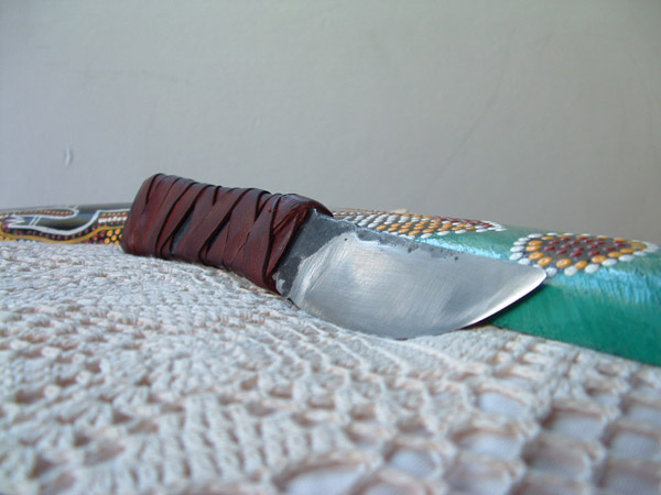

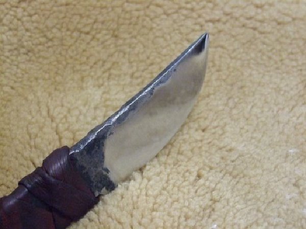

Прошу прощения за задержку с фотками :oops: .Фотки не так чтоб очень,думал будет возможность сделать другие,пока что есть и размеры;длина 185,ширина по границе обмотки23,в самом широком месте лезвия25,5.длина лезвия от граници обмотки71.рукоять по верху110,по низу99.Еще раз прошу прощения,С НОВЫМ ГОДОМ! :P
Сообщение pitrovich719 » Пт янв 04, 2008 4:06 pm
Да ,фотки хочетса плакать... :oops: Толщина в начале лезвия 5 вконце 1 .Все размеры получились к сожалению случайно,Хотелосьбы научитьса делать такой клин специально.Срочно надо дарватьса до кузни возможно,ето случайность ,закономерность?Мечты...
Сообщение nozh2002 » Пт янв 04, 2008 8:49 pm
По фотографиям. Вы какой нибудь лист белой бумаги поставьте так что бы он отражался в клинке - оно ведь как зеркало и что бы оно было белым - надо что бы в нем что то белое отражалось. Чем больше такой экран тем лучше. Белая стена хорошо подходит или лист ватмана. Можно делать полупрозрачный экран из белого пластикого пакета для мусра - размер у него хороший - не знаю правда какие они у вас - у нас отлчные полупрозрачные лучше профессиональных фоторгафических фильтров.
Другой момент - цвет фона. Камера усредняет экспозицию, поэтому темный предмет на светлом фоне смотриться гораздо темнее. Лучше всего снимать на сером фоне.
