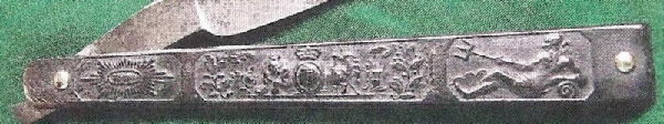

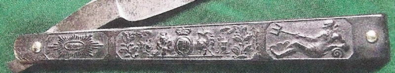

А как это прессованный рог? в смысле пыль, кусочки, аль клинушки ,вперемешку с чем, аль нет.
В данном случае именно так, типа порошка под температурой. С чем-то или нет ...вопрос открытый.
Есть отдельное название прессованный рог.
Это когда, к примеру, ручку из рога под температурой засовывают под пресс. Это было очень популярно в начале 19го века. Вот ручка из прессованного рога:

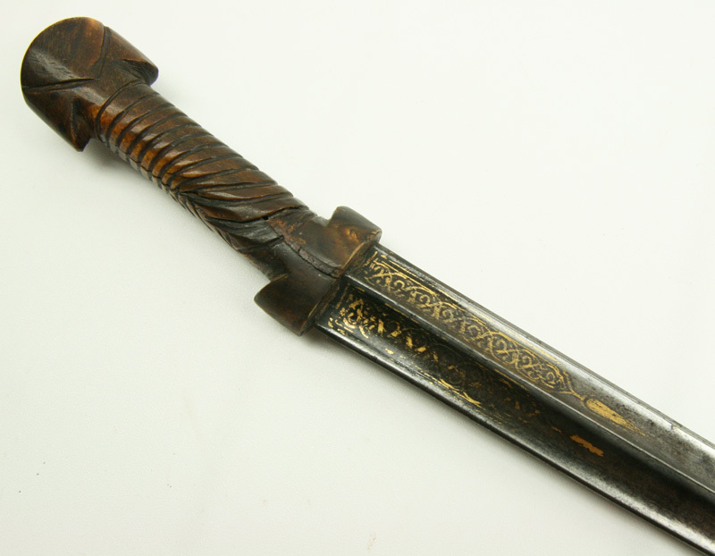

По поводу крепления клинков в османских ножах . Плотно занимаюсь этой темой и подтверждаю твое наблюдение о некачественной заделке . Вот моя последняя находка на eBay . Жду сейчас своего стоматолога после отпуска , чтобы сделать рентген рукояти. Уверен , что закреплю клинок лучше турок . :D
Сообщение serge-vv » Пт окт 01, 2010 3:07 pm
какая роскошная железка.... дорого? впрочем неважно... я вот думаю, а стоит ли ее переделывать (восстанавливать) или лучше оставить как есть.... клин похоже тоже булатный... у них с булатом тогда как то попроще было чем сейчас....

Здорово, Аркадий, экслуатация стоматологов-как маленькая месть. Я у знакомого все советские боры выпросил. А на счет рукояти-помоему-это верблюжья кость. С такими толстыми стенками. Может я ошибаюсь, мне бедуины подсказали

Вы думаете я пошутил насчет стоматолога ? Просто он только вчера вернулся из Европы .Первый пациент был мой нож . :lol:
Благодаря снимку клинок уже извлечен без ущерба для рукояти .Теперь будет новый хвостовик и назад в рукоять .

А чего томить-то ? Задача максимально сохранить исходный вид .Вернись к началу и посмотри фотки . :lol:
Другое дело , что уже приварен новый хвостовик ( специально ходил к сварщику , который варит глушители из нержи ), вся внутренность залита девконом .Если достану черный сургуч , залеплю устье как в исходном состоянии , а нет ...буду думать .
