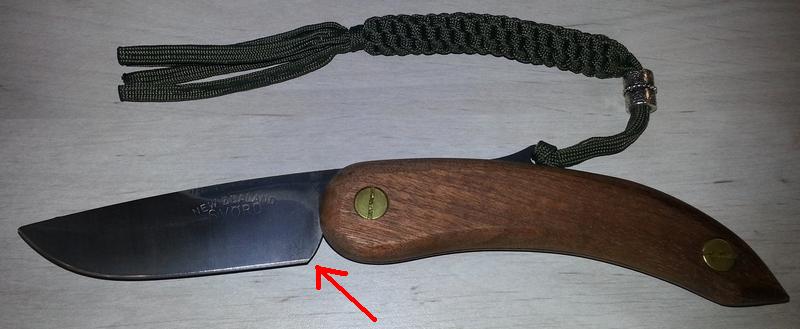

Заказывал с деревянной рукояткой, 3 инча. Классика.
Пришел с внутренним штифтом (не сквозным) и с ужасной заточкой (кстати, кончик клинка срезан с одной стороны на ~1мм "ручной" заточкой).
Немного его потеребенив, обратил внимание что кончик клинка ложится на винт при складывании - запорная часть клинка не достает до стопора ~0.2мм.
То есть внутренний штифт ну совсем не исполняет свои обязанности.
Причем он же и не стопорит в нужном месте коромысло клинка на открытии тоже.
Почесав репку, отрезал напильником новый штифт диаметром на ~0.5мм побольше.
Расточил дрелью посадочные места и все.
Штифт заработал на обе стороны как родной
О стали.
HRC, по моему слабее чем 58.
РК на 6000-ом воднике полируется в зеркало податливо.
Клинок при порезке помидора/апельсина получает патиновые пятнышки в течение 30-40 секунд, если не протереть сразу же.
Как вариант, можно почернить лезвие, но пока я приверженец его полировки.
Ножом доволен зело.
Дизайн/Оригинальность/Простота +++
 Вот здесь, по краям лезвия видны остатки оригинальной "ручной" заточки на гриндере
