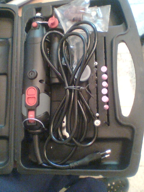

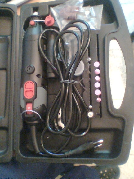

Приобрел тут себе "собаку":
Ну и захотелось мне забабахать чойл, как у уважаемого Василия
Фотки сперты у Василия:
http://playground.sun.com/~vasya/Kersha ... og-II.html
Какие у уважаемых участников будут идеи о том, как это лучше сделать, не имея подходящего оборудования?

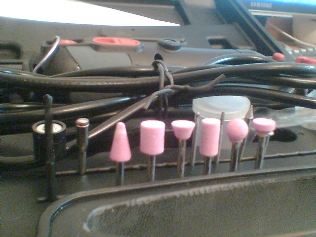

В комплекте с дриммелем шли какие-то насадки из розового камня. Кто-то знает, на что они годятся и можно ли ими пилить "Собаку"?
Из инструментов имеется дриммель.

Сообщение Ig » Сб мар 22, 2008 7:42 pm
Похожие камни у меня упорно не хотели снимать скольконибудь значительное количество металла. Там я вижу резиновый барабанчик для наждака, он работает лучше, но насколько хватает одного наждачного кольца не знаю. Еще можно попробовать надфиль (лучше не китайский) - иногда они на удивление легко снимают казалось бы твердую сталь. Правда даже если это так и окажется, делать выемку такого размера будет не быстро.

Сообщение LOS' » Сб мар 22, 2008 8:27 pm
ОК, спасибо. А какой формы насадка лучше подойдет?

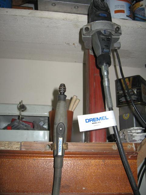

Сообщение nozh2002 » Пн мар 24, 2008 6:40 am
А делал это стандартным камешком дримеля из набора, который с ним идет - он подстерся конечно, но дело сделал на всех трех моих собаках включая SG2. Надо только его перемещать в процессе что бы он равномерно истирался, а то получиться бороздка. Надо только смотреть, что бы не перегревался - делать перерывы, смачивать клинок водой.
Главно не забыть о ТЗ, а то получите себе Сандвиковой пыли в глаза. Очки обязательно, неплохо бы и респиратор. Я когда это делал дримель у меня был закреплен в подставке горизонтально - есть у них такая, типа сверлильный станок, закрепляется девайс и горизонтально и вертикально. То есть сверло закреплено, а нож держал в руках. и смотрел на это сбоку - так проще и искры не в лицо летят (не все в лицо летят).

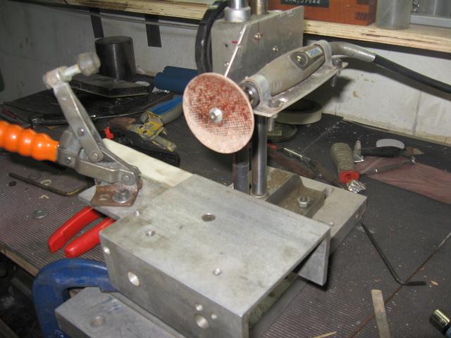

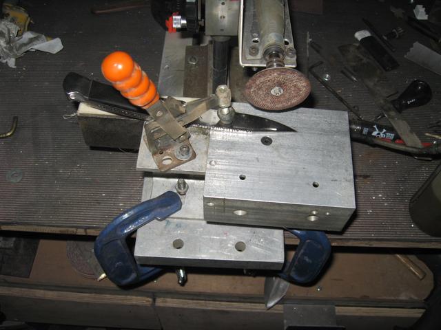

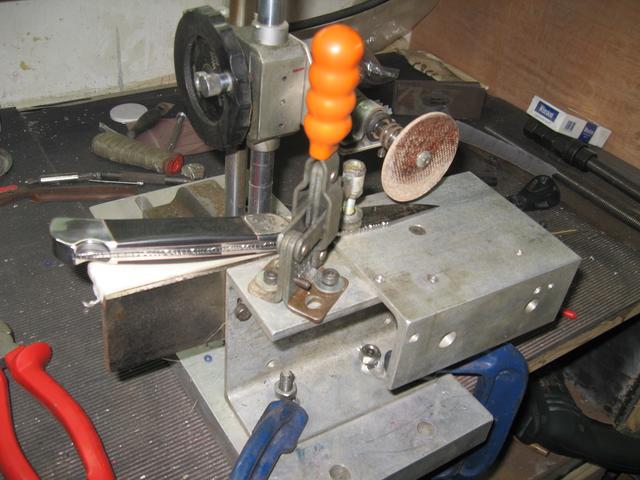

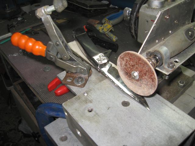

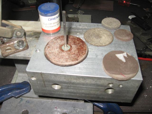

Сообщение DRAFT » Пт мар 28, 2008 11:33 pm
ну что продолжаем тему DREMEL
так получилось что пришлось растачивать после термообработки(но лучше на сырую сталь D2)
круги подбирал и делал сам
8) 8) 8)
