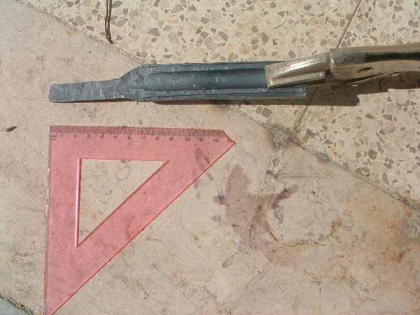

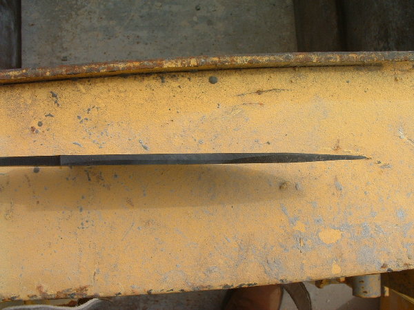

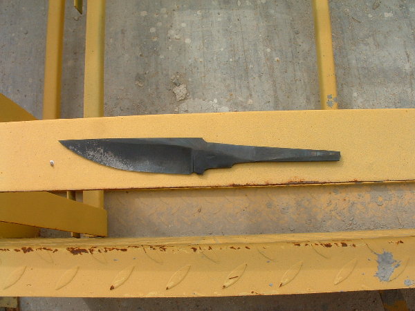

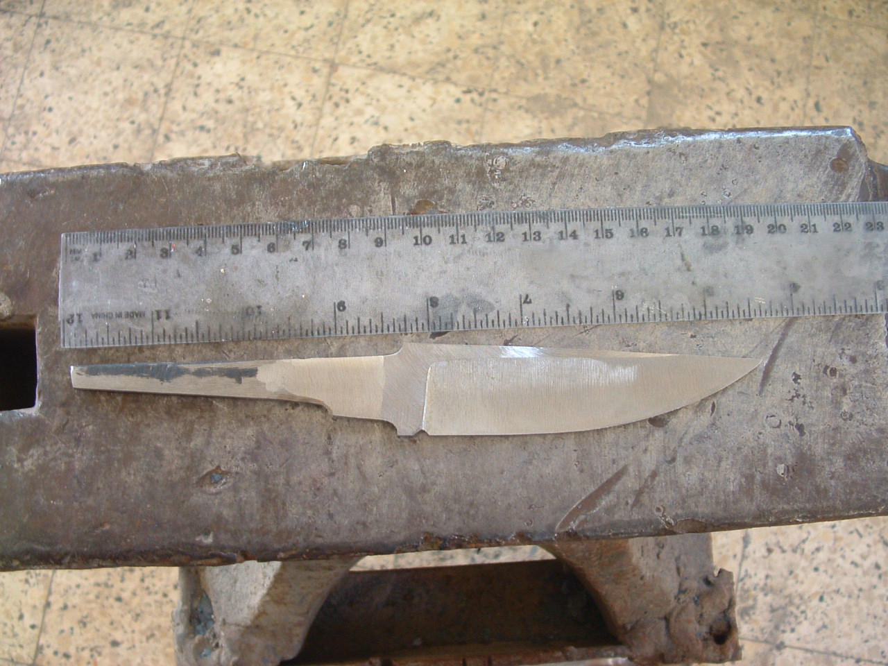

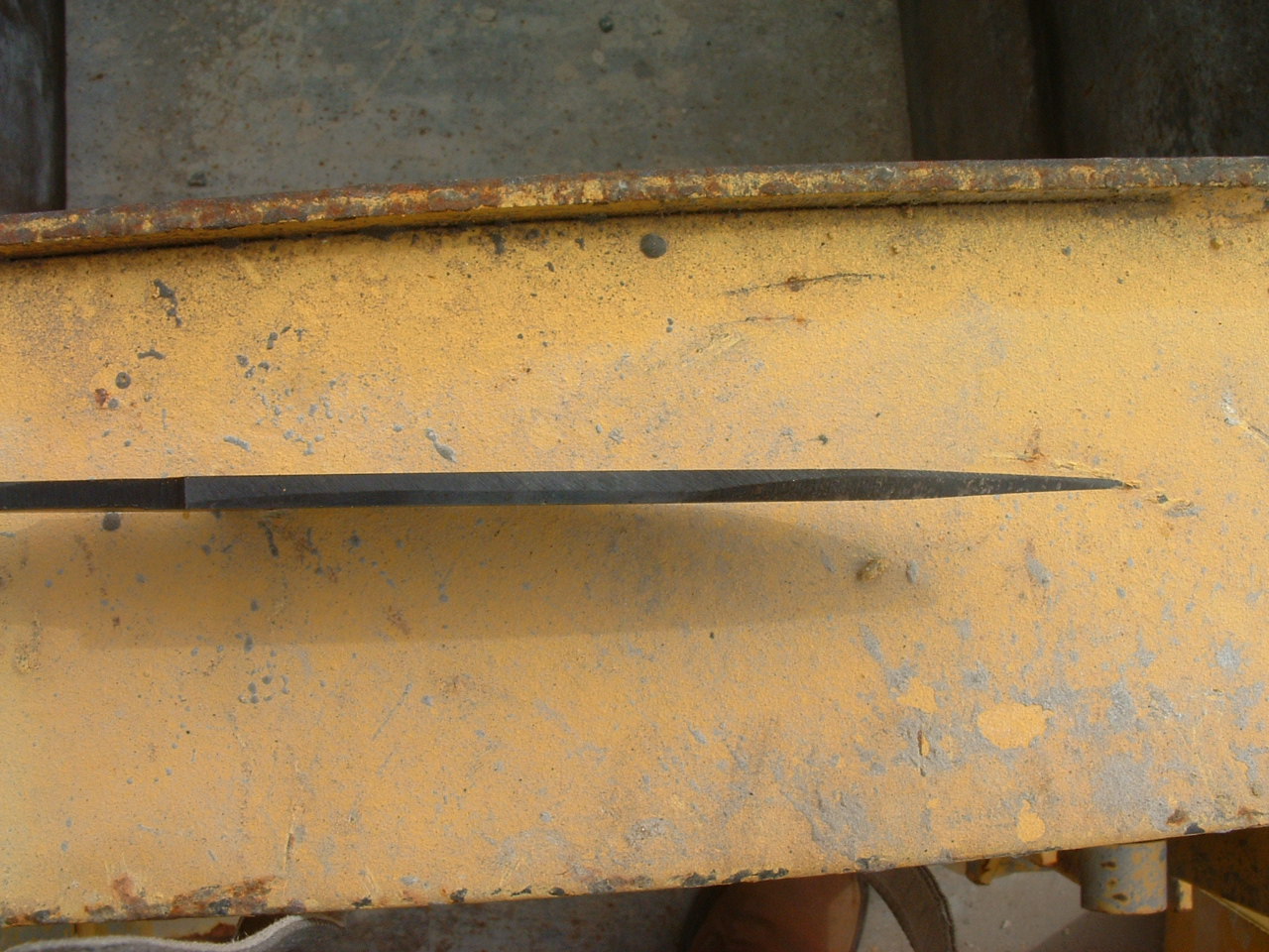

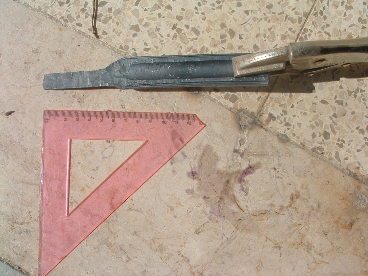

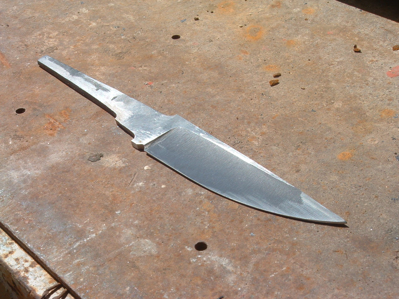

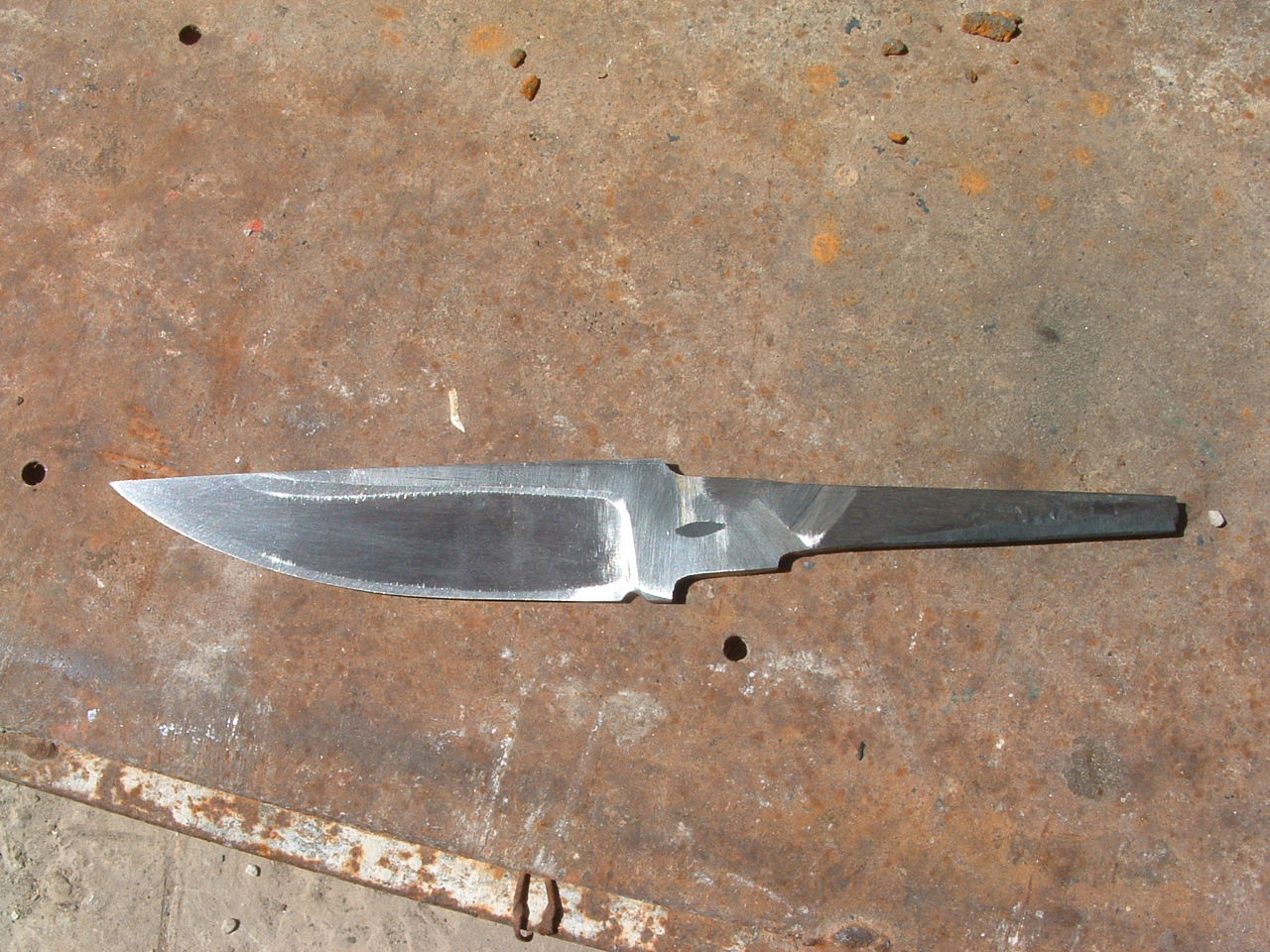

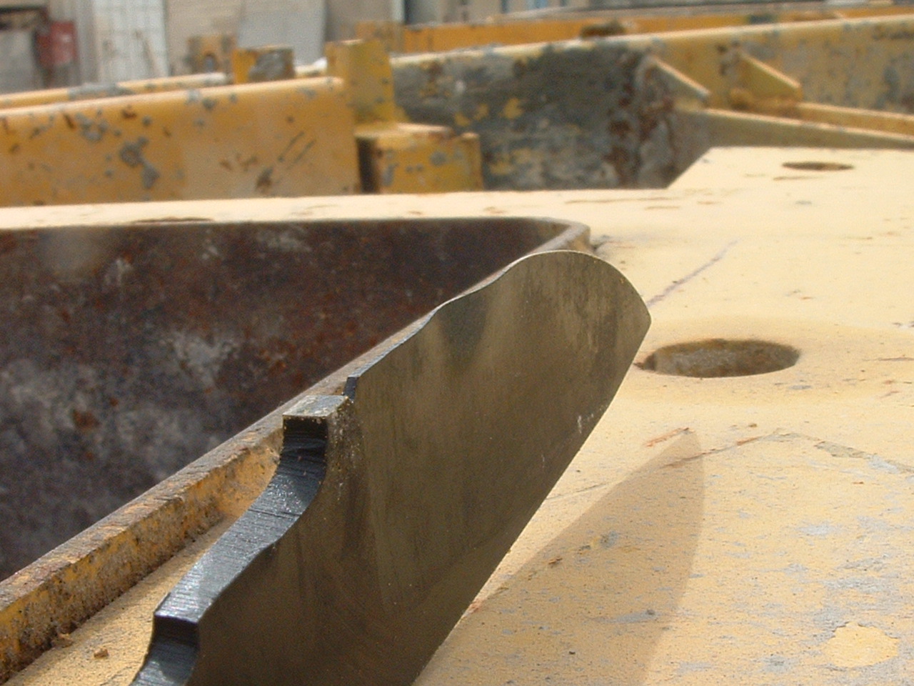

заметил очень большую разницу между обухом и режущей кромки
  (скорей всего пережог РК или быстрый нагрев)
для начала надо оставлять чуть больше толщину на спусках чтоб потом довести с водичкой
теперь самое главное  закалка это очень важный процесс при изготовления ножей
надо точно знать марку стали и температуру закалки
http://talks.guns.ru/forummessage/5/87981.html
изготовить приспособление для ножей
(чтоб заготовку ножа можно ставить на обух или на ровную плоскость)  сделать можно из огнеупорного кирпича
и желательно чтоб прогрев был равномерный
только опыт и знание дадут неплохой результат
 в свое время я не один год потратил на закалку и попортив не одну заготовку
