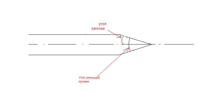

Пока я жду оказии съездить на Голаны, я изучаю теорию...
Что такое "Угол заточки"?
Это угол между кромками? Или угол между кромкой и осью?

Сообщение viking_il » Вт ноя 23, 2010 10:41 am
а сами как думаете? :)
например, угол заточки 40 градусов это половинный или полный? :)

Сообщение sicspector » Вт ноя 23, 2010 7:25 pm
Угол РК от 22 до 30 градусов – универсальные (туристические, походные) и охотничьи ножи.
Угол РК от 25 до 40 градусов – универсальные ножи для тяжелых работ (рубки).

Сообщение Генннадий » Вт ноя 23, 2010 11:20 pm
sicspector писал(а):Угол РК от 22 до 30 градусов...
Я так понимаю, что угол заточки, о котором спрашивалось, и угол режущей кромки, о котором вы говорите-это всё-таки не одно и то же.

Сообщение Володя » Чт ноя 25, 2010 7:05 pm
viking_il писал(а):а сами как думаете? :)
Как я думаю?
Я спрашиваю, как правильно думать?
Наверно 40 - это... полный. Правильно?
Но вот, Геннадий говорит, что полный угол, - это угол режущей кромки... а не угол заточки...
Куда мне, крестьянину, податься? :D

Сообщение viking_il » Чт ноя 25, 2010 8:33 pm
Володя писал(а):Наверно 40 - это... полный. Правильно?
совершенно верно, ибо резать что-либо с РК в 80 градусов - еще тот мазохизм :)
Володя писал(а):Но вот, Геннадий говорит, что полный угол, - это угол режущей кромки... а не угол заточки...
и он тоже прав, просто мало кто вдается в такие тонкости, и когда,обычно, говорят про "угол заточки" или "заточка под 30/40 град." - соответственно имеют в виду полный угол
например в посте sicspector-а - на рисунке показан половинный угол в 20град(т.е. УЗ), который дает полный угол в 40град(т.е. УРК) про который и говорится под рисунком
единственный раз когда я озадачился данным вопросом(половинный или полный угол имеется в виду),так это когда мне в руки попало заточное приспособление от ДМТ с выставленными углами :)
